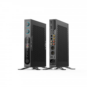

• 31-pasmowy, precyzyjny, bezstratny korektor PEQ
• Moc wyjściowa 8000 mW + 8000 mW
• 8-kanałowy flagowy przetwornik cyfrowo-analogowy ESS ES9039SPRO*2
• 8-kanałowy THX AAA 788+
• Wysokowydajny femtosekundowy oscylator kwarcowy o bardzo niskim poziomie szumów fazowych
• Globalne zarządzanie zegarem
• Ultra cienka, odlewana ciśnieniowo konstrukcja typu unibody odporna na wstrząsy
• W pełni zbalansowana konstrukcja
• Obsługa dekodowania przez HDMI/ARC

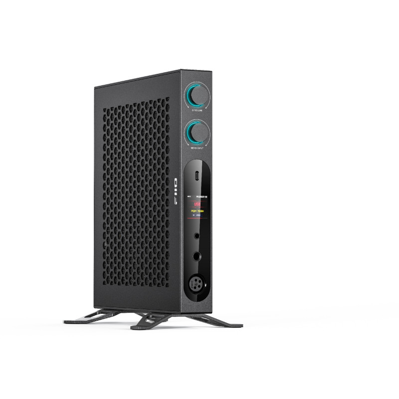

Nowa flagowa, ultra cienka, odlewana ciśnieniowo konstrukcja typu unibody odporna na wstrząsy
Nowy projekt serii K stacjonarnych DAC i wzmacniaczy jest prezentowany w modelu K19, wykonanym z odlewanego ciśnieniowo korpusu ze stopu aluminium typu unibody, zapewniającego całkowicie spójną konstrukcję. Korpus ze stopu aluminium jest starannie polerowany na wieloosiowej maszynie CNC do jakości godnej produktu flagowego. Ten korpus ze stopu aluminium ma nie tylko zmniejszoną grubość, ale jest również odporny na wstrząsy. Dodatkowo w połączeniu z dołączoną podstawą, K19 jest po prostu stabilny.

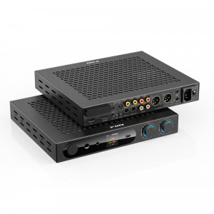

Separowane i ekranowane obwody audio
Cyfrowe i analogowe obwody audio K19 znajdują się na oddzielnych płytach, co zapewnia pełną izolację i znacznie zmniejszone zakłócenia. Płyta DSP, płyta DAC i płyta wzmacniacza słuchawkowego THX posiadają metalowe osłony, co wynika z zastosowania na płycie cyfrowej i płycie modułu izolacji ze stopu aluminium podzielonej na przedziały. Wszystkie te środki pomagają zminimalizować przesłuchy, aby zapewnić czystość sygnału. Ponadto korpus ze stopu aluminium o strukturze plastra miodu również pomaga w dalszej redukcji zakłóceń zewnętrznych, pozwalając cieszyć się czystą muzyką.
