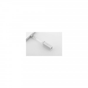

Interfejs USB Туре-С
Kompatybilny z popularnymi urządzeniami.
DAWN 3,5 mm wykorzystuje interfejs USB Type-C, co zapewnia bezproblemowe
łączenie z popularnymi smartfonami z Androidem, a także komputerami.
