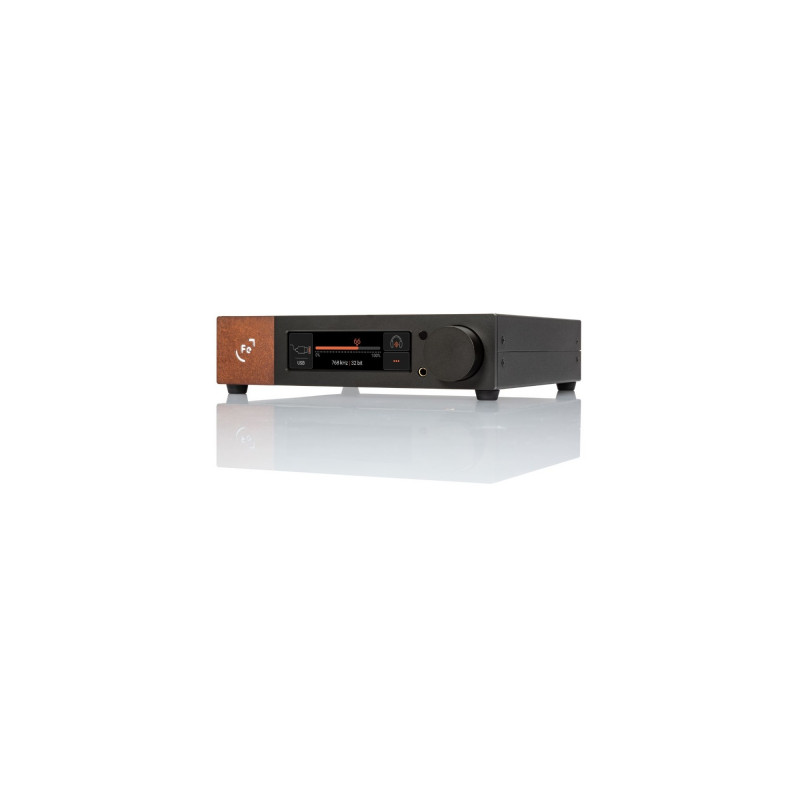

Ferrum Wandla HP
DAC/Preamp ze wzmacniaczem słuchawkowym
Ferrum przedstawia najnowszego członka rodziny WANDLA - WANDLA HP. Ferrum może poszczycić się wieloma wysokiej klasy komponentami Hi-Fi, poczynając od HYPSOS - ich rewolucyjnego hybrydowego systemu zasilania, OOR - ich flagowego wzmacniacza słuchawkowego, ERCO - ich podstawowego DAC oraz WANDLA - ich flagowego DAC. To, co łączy te produkty, to możliwość rozbudowy o HYPSOS. WANDLA HP dogodnie wypełnia przestrzeń między podstawowym a super flagowym poziomem dla entuzjastów słuchawek.
WANDLA HP to w zasadzie WANDLA ze świetnie brzmiącym wzmacniaczem słuchawkowym. Zadowoli tych, którzy szukają czegoś więcej niż ERCO ma do zaoferowania, ale nie są gotowi na WANDLA w połączeniu z OOR, będąc super flagową opcją. Łącząc wszystkie świetne opcje i specyfikacje WANDLA, inżynierowie Ferrum zintegrowali potężny i w pełni zbalansowany kompozytowy wzmacniacz słuchawkowy o poziomach jakości, które są bardzo zbliżone do OOR. Podobnie jak w przypadku całego sprzętu Ferrum, możesz sięgnąć bardzo wysoko, łącząc WANDLA HP z HYPSOS.
W pełni zbalansowany wzmacniacz HP
WANDLA HP oferuje w pełni zbalansowany wzmacniacz słuchawkowy z kompozytowym układem scalonym, precyzyjnie dostrojony do potrzeb WANDLA HP.
Potężny
Wzmacniacz słuchawkowy WANDLA HP może osiągnąć moc wyjściową 3,5 W przy 50 Ω (zbalansowane).
Dynamiczny
Wzmacniacz słuchawkowy WANDLA HP charakteryzuje się imponującym zakresem dynamiki wynoszącym 122 dB.
Wysokiej klasy sprzęt audio na dziś i jutro
WANDLA HP wyznacza trendy w dziedzinie high-endu jutra, oferując flagową jakość dźwięku w bezprecedensowej cenie.
Precyzyjnie dostrojona konwersja DA
WANDLA HP to najnowszy przykład cyfrowego know-how Ferrum i naszej opracowanej wewnętrznie analogowej technologii audio i elektrycznej. ESS Sabre ES9038PRO w połączeniu z zaawansowanym nowym przetwornikiem Ferrum prądu na napięcie (I/V) jest porównywalny z jednostkami wielokrotnie droższymi.
SERCE
Moduł cyfrowego systemu audio - Nasz zoptymalizowany układ ARM oferuje najkrótszą możliwą ścieżkę sygnału, dzięki czemu 5 układów jest zbędnych. Obejmuje dekoder/renderer MQA i wybór filtra cyfrowego.
Dynamiczne filtrowanie cyfrowe
WANDLA HP oferuje wybór filtrów cyfrowych specjalnie przygotowanych dla Ferrum przez znanego producenta filtrów HQ Player. Więcej pojawi się w przyszłych aktualizacjach po interakcji z użytkownikami WANDLA.
Zoptymalizowane wejścia cyfrowe
Specjalnie zaprogramowane porty USB, dostrojone porty koncentryczne i optyczne S/PDIF, AES, ARC (TV) i I2S, zoptymalizowane pod kątem dźwięku.
Własna amplifikacja
W pełni zbalansowany, modyfikowany przedwzmacniacz IC, precyzyjnie dostrojony do WANDLA HP.
Cała ścieżka sygnału jest w pełni zbalansowana wewnątrz WANDLA HP. Nawet przy użyciu wejść RCA sygnał jest konwertowany na zbalansowany na pierwszym aktywnym etapie wejściowym.
Łatwość użytkowania
Nowo opracowany ekran dotykowy o wysokiej rozdzielczości z intuicyjnym interfejsem użytkownika, którego obsługa jest niezwykle prosta, łącznie ze zdalnym sterowaniem.
Zwiększona przejrzystość
Cały projekt skupia się na zrównoważonym i bardzo przejrzystym brzmieniu, dzięki czemu zmęczenie słuchaniem należy już do przeszłości.
Stworzone dla HYPSOS
WANDLA HP działa pięknie od razu po wyjęciu z pudełka, ale możesz zwiększyć jego wydajność, łącząc go z HYPSOS. Dzięki zastrzeżonemu połączeniu Ferrum Power Link (FPL) z wykrywaniem napięcia 4T, oba komponenty będą działać na absolutnym maksimum, uwalniając niespotykaną dotąd muzykalność.

Unikalna konstrukcja kabla wyjściowego: dwa przewody dostarczające moc i dwa przewody dostarczające sprzężenie zwrotne, aby zapewnić płaskie napięcie w każdym momencie. Nazwaliśmy tę technikę Ferrum Power Link (FPL). Eliminuje ona szkodliwe skutki rezystancji kabla, skutecznie poprawiając odpowiedź przejściową. Prędkość dostarczania prądu na wejściu zasilanego urządzenia jest znacznie poprawiona.
WANDLA HP jest dostarczana ze starannie dobranym zasilaczem DC. Aby w pełni wykorzystać możliwości WANDLA HP, możesz podłączyć ją do HYPSOS za pomocą naszego zastrzeżonego kabla zasilającego Ferrum Power Link DC. Ten kabel FPL można zamówić osobno.
Sekcja słuchawek
THD zbalansowane:
• 0,00016% / -116 dB, 10 mW przy 50 Ω;
• 0,00020% / -114 dB, 100 mW przy 50 Ω
THD niezbalansowane:
• 0,00022% / -113 dB, 10 mW przy 50 Ω;
• 0,00022% / -113 dB, 100 mW przy 50 Ω
Moc wyjściowa Single Ended: 1 W przy 50 Ω
Moc wyjściowa Balanced: 3,5 W przy 50 Ω
Zakres dynamiki: 122 dB
Impedancja wyjściowa HP: 0,5 Ω niezbalansowana
Impedancja wyjściowa HP: 1 Ω zbalansowana
Inne działanie: W pełni zbalansowany, opatentowany wzmacniacz mocy IC
Układ DAC: ESS Sabre ES9038PRO
Rozdzielczość DAC:   768 kHz / 32 bity, DSD 512
Wejścia cyfrowe:
• AES/EBU (do 192 kHz / 24 bity, DoP 64)
• Optyczny S/PDIF (do 96 kHz / 24 bity)
• Koncentryczny S/PDIF (do 192 kHz / 24 bity, DoP 64)
• USB-C (do 768 kHz / 32 bity, DSD 512, DoP 256)
• ARC (do 192 kHz / 24 bity), wejście TV z CEC
• I2S (do 768 kHz / 32 bity, DSD 512, DoP 256), zgodny z PS Audio®
MQA: dekoder i renderer (na wszystkich wejściach cyfrowych)
Wejścia analogowe: RCA
Wejście analogowe Vmax: 9,5 V RMS (zalecane 2 – 3,5 V RMS)
Impuls wejścia analogowego: 47 kΩ
Wyjścia liniowe: zbalansowane XLR; niezbalansowane RCA
Regulacja głośności: analogowe z opcją obejścia / cyfrowe tylko do pracy DAC
Poziom wyjścia liniowego: @0 dBFS, 1 kHz sinus 10 V RMS zbalansowane, 5 V RMS niezbalansowane
Poziom wyjścia liniowego (RED): @0 dBFS, 1 kHz sinus 4 V RMS zbalansowane, 2 V RMS niezbalansowane
Pasmo przenoszenia na wejściach analogowych: 10 Hz – 200 kHz +/- 0,1 dB
THD DAC: -121 dB (0,00009 %); THD+N: -115 dB (nieważone)
THD wejścia analogowego: -123 dB @ 2 V RMS poziom wyjściowy
Dyn. zakres analogowy: 127 dB (A-ważony)
Zakres dynamiczny cyfrowy: 122 dB (A-ważony)
Przesłuchy wyjściowe DAC: -120 dB dla 1 kHz, lepsze niż -100 dB dla 20 Hz – 20 kHz
Impedancja wyjściowa liniowa: 22 Ω niezbalansowana
Impedancja wyjściowa liniowa: 44 Ω zbalansowana
Pobór mocy:
• 13 W w stanie bezczynności (przy wyłączonym wzmacniaczu)
• 18 W na biegu jałowym (z włączonym wzmacniaczem)
• Maksymalnie 35 W
Wejścia zasilania: Złącze DC 5,5/2,5 mm, środek plusa, zastrzeżony FPL Złącze DC 4-pinowe (FPL) 22–30 V DC
Zasilacz: 100–240 V AC do 24 V DC
Wymiary: 21,7 x 20,6 x 5 cm / 8,6″ x 8,1″ x 2,0″ (szer. x gł. x wys.)
Pilot zdalnego sterowania: w zestawie
Waga: 1,90 kg / 4,19 funta
