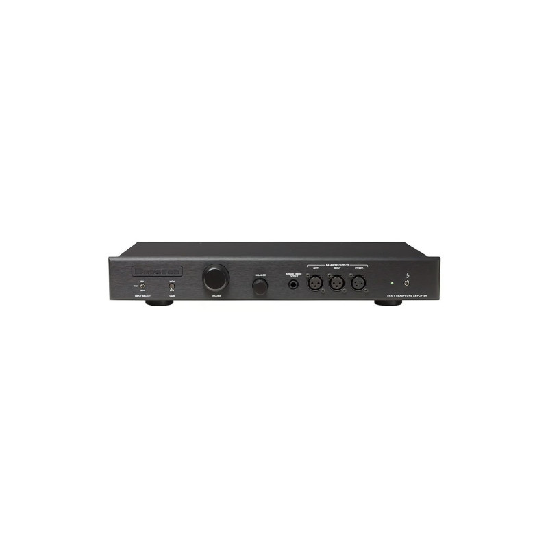

Bryston BHA-1
Wzmacniacz słuchawkowy
Kontynuując naszą tradycję niezrównanej jakości dźwięku i funkcjonalności, BHA-1 to wzmacniacz referencyjny Bryston zapewniający najlepsze wrażenia odsłuchowe ze słuchawek. BHA 1 jest kompatybilny zarówno ze słuchawkami tradycyjnymi (single-ended), jak i zbalansowanymi.
Zaletą zasilania każdego sterownika słuchawek (prawego i lewego) dwoma wzmacniaczami skonfigurowanymi w trybie zbalansowanym lub szeregowym jest podwojenie napięcia sygnału na każdym głośniku. Ta konfiguracja konstrukcyjna była podstawą legendarnych wzmacniaczy Bryston 7B, 14B i 28B, a teraz użytkownicy słuchawek mogą doświadczyć tej samej znakomitej rozdzielczości, jaką zapewnia BHA-1. Bryston BHA-1 wykorzystuje ogromne zalety konstrukcji zbalansowanych wzmacniaczy, które są z natury czyste i stabilne, szczególnie gdy istnieje zapotrzebowanie na większą moc i/lub trudne do wysterowania obciążenie.
Ponieważ większość słuchawek nie jest urządzeniami zbalansowanymi, Bryston BHA-1 zapewnia tradycyjne (niezbalansowane) wejście ¼ cala, a także wejścia dla słuchawek zbalansowanych. Bryston zapewni także modyfikacje niektórych modeli słuchawek, aby zapewnić ich kompatybilność ze zbalansowaną konfiguracją wyjściową, wraz z kablem przejściowym zapewniającym
kompatybilność ze wszystkimi tradycyjnymi (niezbalansowanymi) wyjściami słuchawkowymi.
Cechy kluczowe:
• Zbalansowany obwód Dual-mono
• Wysokiej jakości regulacja głośności Noble Stereo
• Kontrola balansu lewo/prawo
• 6 w pełni dyskretnych wzmacniaczy operacyjnych Bryston klasy A
• Wyjścia zbalansowane – 4-pinowe stereo i podwójne lewe/prawe wyjścia 3-pinowe
• Wyjścia stereofoniczne ¼ cala single-ended
• Wybór wzmocnienia 14dB lub 20dB
• Wszystkie złącza wejściowe i wyjściowe są pozłacane
• Impedancja wejściowa 10k
• Możliwość napędzania wielu różnych słuchawek
Opcje zasilania:
• Standardowo: wysokiej jakości wewnętrzny zasilacz analogowy Bryston
• Opcjonalnie: dostępny również zasilacz MPS-2 (zastępuje zasilacz wewnętrzny).
• Zniekształcenia harmoniczne:
Mniej niż 0,003 przy 32 omach przy 100 mW od 20 Hz do 20 kHz.
• Zniekształcenia IM:
Mniej niż 001%
• Stosunek sygnału do szumu:
Większy niż 105dB
• Pasmo przenoszenia:
20 do 20 kHz plus minus 0,1 dB
• Waga
3,6 kg
• Wymiary:
(wys.) - 3,125 cala x (szer.) 17 lub 19 cali x (gł.) 11,25 cala
• Obciążenie HI-Z:
20 woltów przy 600 omach (667mW) przy 001% THD + N przy 20-20K
• Obciążenie LOW-Z:
4 wolty przy 32 omach (500 mW) przy 001% THD + N przy 20-20K
Opcje:
• Płyta czołowa 17” lub 19” (nie do montażu w stelażu)
• 17" kompatybilne do montażu w stelażu
• Mechanizmy blokujące na zbalansowanych złączach XLR
