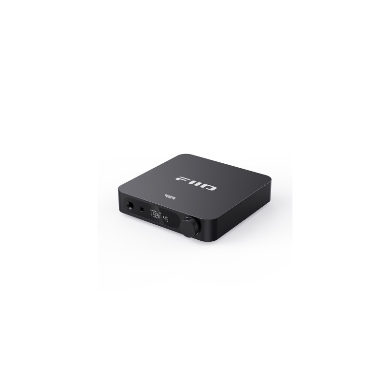

FiiO K11 R2R - Black - Stacjonarny wzmacniacz słuchawkowy z DAC
6953175710721
849,00 zł
FiiO K11 R2R
• Całkowicie różnicowe w pełni 24-bitowe tablice rezystorów DAC R2R
• Podwójne tryby NOS/OS
• Wysokiej jakości elektroniczna regulacja głośności NJW1195A
• Wysoka moc wyjściowa 1300 mW + 1300 mW
• 3 poziomy wzmocnienia, 3 krzywe głośności
• Specjalnie zaprojektowany obwód audio
• Specjalnie zaprojektowany zasilacz
• Wysokiej klasy kondensatory berylowe
• Customowy ekran LCD
• Podświetlane logo RGB
W pełni różnicowe, 24-bitowe tablice rezystorów R2R DAC
Nowo opracowany przez FIIO czterokanałowy, całkowicie różnicowy 24-bitowy DAC R2R składa się z 2x 48 precyzyjnych cienkowarstwowych układów rezystorów na kanał, łącznie 192 rezystorów, o tolerancji 0,1% i niskim dryfcie temperaturowym (30 ppm). Taka konfiguracja zapewnia niepowtarzalny i urzekający dźwięk.

Czytelny wyświetlacz LCD
Niestandardowy, wysoce kontrastowy i trwały ekran LCD* pozwala na łatwe sprawdzenie częstotliwości próbkowania, głośności, wzmocnienia lub trybu wyjściowego za pomocą jednego spojrzenia.
*Ekran LCD zawsze włączony, bez efektu wypalania.
Jedno pokrętło, kompleksowe sterowanie
Wielofunkcyjne pokrętło głośności K11 R2R służy do włączania i wyłączania urządzenia, obsługi menu, regulacji głośności i innych funkcji. Pokrętło zostało zaprojektowane tak, aby można było szybko wykonywać różne złożone czynności, po prostu naciskając i obracając pokrętło. Można również szybko przełączać się między trybami PO/PRE (LO SE)/LO*, naciskając dwukrotnie pokrętło, co ułatwia odpowiednie łączenie się z różnymi konfiguracjami audio.
* Tryby PO/PRE/LO zapamiętują ostatni ustawiony poziom głośności w każdym trybie niezależnie, nie ma potrzeby ponownej regulacji głośności podczas przełączania między trybami.
Podświetlane logo
Logo FIIO jest podświetlane RGB, co pozwala na szybką identyfikację częstotliwości próbkowania aktualnie odtwarzanego dźwięku. Sześć pasków LED współpracuje ze starannie umieszczoną odblaskową folią i częściami korpusu zaprojektowanymi tak, aby odbijać światło, dzięki czemu pokaz świetlny jest jednolity i elegancki.
* Jasność, kolor i wzory świetlne można regulować za pomocą pokrętła.

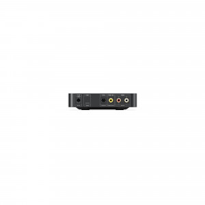

• Główny układ sterujący: GD32F303RET6
• DAC: Całkowicie różnicowy R2R, w pełni 24-bit
• Układ sterowania głośnością: NJW1195A
• Dekodowanie wejścia USB: 384 kHz/32 bity, DSD256
• Dekodowanie wejścia koncentrycznego: 192 kHz/24 bity
• Dekodowanie wejścia optycznego: 96 kHz/24 bity
• Złącze USB: Typ C
