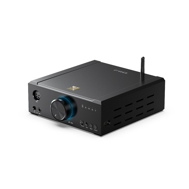

Możliwość ustawienia poziomo lub pionowo
K9 AKM przyjmuje znany i ceniony język projektowania innych jednostek stacjonarnych FIIO. Ma całkowicie aluminiową konstrukcję wykonaną w zintegrowanym procesie rozciągania + CNC, aby zapewnić wytrzymałość obudowy i precyzyjne wykończenie.
Dzięki załączonemu w zestawie stojakowi, K9 AKM można używać zarówno w pionie, jak i w poziomie, co sprawi, że stanie się wszechstronną częścią Twojej stacjonarnej konfiguracji audio.
Precyzyjna regulacja głośności
Kultowe, masywne pokrętło głośności FIIO jest zasilane przez rekonstrukcję krzywej ADC, co pozwala na precyzyjną i płynną regulację w obrębie 120 poziomów głośności, przy minimalnym szumie i odchyleniach głośności pomiędzy lewym i prawym kanałem.
