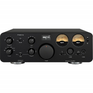

SPL PHONITOR XE
Phonitor xe to wzmacniacz słuchawkowy przygotowany z myślą o wszystkich entuzjastach słuchania muzyki w perfekcyjnej, studyjnej jakości, pozbawionej jakichkolwiek kompromisów. Najwyższy poziom dźwięku zapewnia nowatorski konwerter analogowo-cyfrowy DAC768, umożliwiający 32-bitową transmisję przy próbkowaniu PCM aż do 768kHz, a w kodowaniu DSD, aż do poziomu DSD256. Te liczby robią wrażenie!
Jeżeli chodzi o analogową sekcję wzmacniacza to mamy tu do czynienia z rozwiązaniem z najwyższej półki -  podobnie jak w Director DAC & Preamplifier, wbudowano tu aktywny filtr dolnoprzepustowy, pracujący w technologii 120V Voltair. Wrażenie robią również przydatne podczas pracy mierniki wychyłowe VU.
Trochę historii:
Phonitor został zaprojektowany i przygotowany z myślą o inżynierach i realizatorach dźwięku, miksujących materiał z wykorzystaniem słuchawek. Świetny odbiór wzmacniacza - również w gronach audiofilskich - sprawił, że Phonitor zgromadził rzeszę fanów na całym świecie, umożliwiając im odbiór muzyki w sposób, w jaki do tej pory dostępny był tylko dla realizatorów pracujących w profesjonalnych studiach, pozbawiony wszechobecnego efektu “super-stereo” oraz gwarantujący naturalny "crosstalk". Dlatego oczywistym posunięciem konstruktorów SPL było przygotowanie wzmacniacza zoptymalizowanego na tę grupę osób, delektujących się dźwiękami płynącymi ze słuchawek.
Wzmacniacz typu 'dual' dla zbalansowanych słuchawek:
Phonitor xe udostępnia parę wyjść słuchawkowych umieszczonych na przednim panelu urządzenia oraz dodatkową, zlokalizowaną z tyłu obudowy. Zbalansowane słuchawki mogą zostać podłączone zarówno do standardowego wyjścia wykorzystującego złącze Jack 1/4 (TRS), jak i obsługującego  4-pinowe gniazdo XLR. Wbudowany bezpośrednio w urządzeniu, zaawansowany wzmacniacz typu 'dual', dostarcza słuchawkom dwa razy większą moc, niż standardowe wyjścia słuchawkowe. Przekłada się to na bardziej sprężystą odpowiedź niskich częstotliwości i zapewnia transparentny, dający dużo przyjemności odsłuch. Co ważne, oba wyjścia mogą być używane w tym samym czasie. Warto zauważyć, że para wyjść umieszczonych na panelu tylnym sprawdza się doskonale współpracując ze słuchawkami podłączonymi na stałe do urządzenia, a brak dodatkowego przewodu w zasięgu wzroku ułatwia odsłuch i nie zakłóca ascetycznego wyglądu. Na koniec trzeba dodać, że architektura wzmacniacza umożliwia przełączanie pomiędzy parami wyjść słuchawkowych, za co odpowiedzialny jest specjalny przełącznik umieszczony na panelu przednim. Ta przydatna funkcja sprawdzi się podczas porównywania różnych typów słuchawek bez konieczności ciągłego ich podłączania i odłączania.
Phonitor Matrix:
Aktywowany specjalnym przełącznikiem autorski układ wykorzystany wcześniej w urządzeniu Phonitor x, konstrukcji integrującej wzmacniacz z preampem, został w pełni zaprojektowany pod kątem odsłuchu audio w słuchawkach. Pod tym kątem zrezygnowano również z  dostępnych w innych wersjach funkcji "Center Level", "Solo" oraz "Polarity", ponieważ przydają się one wyłącznie podczas produkcji muzycznej.
Potencjometr Crossfeed:
Potencjometr Crossfeed odpowiada za uzależnioną od przetwarzanej częstotliwości symulację odsłuchu z wykorzystaniem studyjnych monitorów umieszczonych w różnych pomieszczeniach, wykorzystując przy tym różnicę poziomu sygnału docierającego do uszu odbiorcy. Aby łatwiej zrozumieć ten proces, wystarczy wyobrazić sobie wpływ różnych środowisk odsłuchowych oraz ich charakterystyki działającej na słuchacza. Warto zauważyć, że symulacja działa dla obu kanałów, a jej natężenie można regulować w zakresie 6 stopniowej skali, gdzie kontrola parametru "crossfeed" reaguje z wartością współczynnika nachylenia ustawianej za pomocą przełącznika Angle, odwzorowując szerokość obrazu stereo.
Potencjometr Angle:
Potencjometr Angle odpowiada za uzależnioną od przetwarzanej częstotliwości symulację szerokości obrazu stereo, wykorzystując przy tym ten sam proces jak w przypadku układu "Crossfeed", jednak tym razem dopasowujemy moment, w którym fala sygnału dociera do słuchacza, odwzorowując kąt nachylenia pary monitorów. Stała czasowa różnicę poziomu sygnału docierającego do uszu odbiorcy zamyka się w zakresie od 90 do 635 mikrosekund. Eksperymentowanie z położeniem potencjometru Angle warto rozpocząć od ustawienia go w pozycji nachylenia równego 30 stopniom.
Pilot:
Ciekawostką jest to, że do kontroli poziomu głośności wzmacniacza można wykorzystać jakiegokolwiek pilota przekazującego komendy za pomocą podczerwieni. Przykładowo możliwe jest użycie pilota odpowiedzialnego za sterowanie odtwarzaczem CD - wystarczy przypisać parametry podniesienia i obniżenia głośności do dwóch z najmniej używanych przycisków i pozwolić wzmacniaczowi, aby sam nauczył się tych komend. Dostępne są również inne opcje, które zostały opisane w instrukcji dołączonej do urządzenia.
Konwersja DAC768 (opcjonalnie):
Konwersja Phonitora xe może zostać rozszerzona do standardu DAC768, dzięki czemu  użytkownik otrzymuje dodatkowe wejścia: USB, AES/EBU, koaksjalne i optyczne cyfrowe stereofoniczne. Przekłada się to również na konwersję PCM aż do 768 kHz przy 32-bitowych próbkowaniu oraz umożliwia strumieniowanie na poziomie DSD256. Warto dodać, że DAC768 synchronizuje się automatycznie do częstotliwości próbkowania wybranego wejścia cyfrowego.
