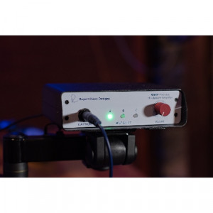

Konstrukcja o dużej mocy i dużej przestrzeni nad głową może bez problemu napędzić słuchawki o wysokiej impedancji (do 600 omów), nawet podczas najgłośniejszych, najbardziej dynamicznych sesji trackingu.
Rzetelna reprodukcja
Prawie zerowa impedancja wyjściowa (0,01 oma przy 1 kHz) oraz konstrukcja ze sprzężeniem bezpośrednim zapewnia doskonałą reprodukcję audio z każdą parą słuchawek.
Precyzyjny potencjometr stereo
Silnie wytłumiony potencjometr stereo został zaprojektowany w celu zapewnienia precyzyjnej kontroli poziomu i zachowania idealnej równowagi kanałów lewy-prawy.
Profesjonalne wejście liniowe
Skalibrowane wejście liniowe + 4dBu jest wybierane przełącznikiem „A”. Gniazdo combo obsługuje wejścia XLR lub TRS dla zbalansowanych urządzeń profesjonalnych.
Wejście RCA
Niezbalansowane wejście RCA jest skalibrowane dla sygnałów -10 dBV i jest wybierane przełącznikiem „B”. Gniazdo RCA jest powszechnie używane z domowymi urządzeniami stereo lub sprzętem prosumenckim.
Wejście 3,5 mm
Wejście stereo 3,5 mm specjalnie skalibrowane do pracy z urządzeniami mobilnymi, takimi jak telefony, komputery i aparaty cyfrowe.
Uchwyt VESA
Mocowanie zgodne z VESA 100 umożliwia zamontowanie RNHP w dowolnym miejscu. Typowe mocowania to ramię do montażu na stojaku mikrofonowym, obrotowe mocowanie biurkowe na wielu ramionach oraz uchwyt ścienny / powierzchniowy do mocowania pod stołem, stojakiem muzycznym lub innymi meblami studyjnymi.
Stalowa obudowa
Wytrzymała obudowa RNHP wykonana z litej stali jest zbudowana zgodnie z wysokimi standardami przemysłowymi. Posiada wysięg, aby chronić złącza i kontrolę poziomu głównego przed uszkodzeniami mechanicznymi, a także amortyzujące gumowane nóżki.
