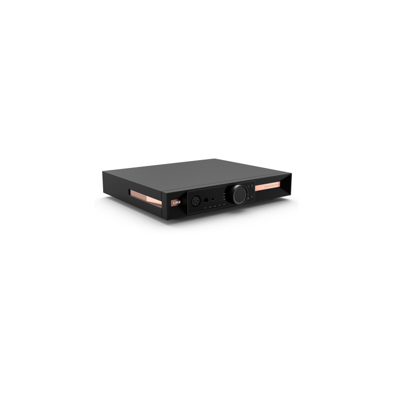

Równoległa matryca - 99 wzmacniaczy operacyjnych
Aby jednocześnie sprostać wymaganiom wysokiego poziomu napięcia dla słuchawek o wysokiej impedancji oraz dużego zapotrzebowania na prąd dla słuchawek o niskiej impedancji, VMV P2 MK2 wykorzystuje wewnątrz 99 niskoszumnych wzmacniaczy operacyjnych w konfiguracji równoległej. Taka architektura znacząco zmniejsza impedancję wyjściową i zwiększa zdolność do natychmiastowego dostarczania prądu, co pozwala ostatecznie osiągnąć potężną moc wyjściową wynoszącą 14 W przy 16 Ohm oraz 8 W przy 32 Ohm. Niezależnie od tego, czy napędzasz wymagające słuchawki planarne (magnetostatyczne), czy też douszne monitory (IEM) o wysokiej czułości, P2 MK2 poradzi sobie z nimi z łatwością.
W pełni zbalansowana konstrukcja z 4-kanałowym obwodem PLFC+ – zniekształcenia na poziomie zaledwie 0,00006%
VMV P2 MK2 wykorzystuje prawdziwie, w pełni zbalansowaną ścieżkę sygnałową, oferując wzmocnienie różnicowe od wejścia do wyjścia w celu wyeliminowania szumów współbieżnych. Na tej podstawie współpracują ze sobą cztery kanały ultra-niskozniekształceniowego obwodu precyzyjnego liniowego sprzężenia zwrotnego (Precision Linear Feedback Circuit – PLFC+), osiągając całkowite zniekształcenia harmoniczne wraz z szumem (THD+N) na poziomie zaledwie 0,00006% oraz stosunek sygnału do szumu (SNR) wynoszący aż 135 dB. Oznacza to, że to, co słyszysz, brzmi niemal dokładnie tak, jak pierwotne nagranie – nic nie zostało dodane, nic nie zostało utracone.
Wbudowany zasilacz impulsowy GaN – nowa definicja zasilania wzmacniaczy słuchawkowych
Tradycyjne zasilacze wzmacniaczy słuchawkowych często wymagają kompromisu pomiędzy wydajnością a poziomem szumów. VMV P2 MK2 wprowadza jednak pionierskie rozwiązanie w postaci integracji impulsowego zasilacza z azotku galu (GaN) o wysokiej mocy, wysokiej sprawności i niskim poziomie szumów. Elementy wykonane w technologii GaN charakteryzują się niezwykle niskimi stratami przełączania oraz minimalnymi zakłóceniami tętnień. Nie tylko zapewnia to obfite i stabilne rezerwy energii dla całego urządzenia, ale także sprawia, że tło staje się czarne niczym głęboka noc – pozwalając wyłonić się nawet najsubtelniejszym muzycznym detalom z zachwycającą czystością.
Specjalnie zaprojektowany potencjometr głośności i trzy poziomy wzmocnienia
Nierównomierność kanałów (brak balansu) przy niskich poziomach głośności to powszechny problem w wielu wzmacniaczach słuchawkowych. VMV P2 MK2 wyposażono w specjalnie zaprojektowany, precyzyjny potencjometr głośności, który zapewnia wyjątkową spójność lewego i prawego kanału w całym zakresie regulacji – nawet przy bardzo niskiej głośności niezrównoważenie kanałów jest ledwo słyszalne. Dodatkowo P2 MK2 posiada trzy przełączane poziomy wzmocnienia (Low/Mid/High – Niski/Średni/Wysoki). Ustawienie niskiego wzmocnienia zostało zoptymalizowane specjalnie pod kątem dokanałowych monitorów (IEM) o wysokiej czułości, oferując czyste, wolne od szumów tło bez jakiegokolwiek syczenia. Pozwala to Twoim słuchawkom cieszyć się kontrolą i autorytetem systemu stacjonarnego.
Wyjście przedwzmacniacza i ultrakompaktowa konstrukcja biurkowa
VMV P2 MK2 posiada dedykowane wyjście przedwzmacniacza, którego jakość układu w pełni osiąga standardy klasy Hi-End. Można go bezpośrednio podłączyć do końcówek mocy lub głośników aktywnych, co pozwala na zbudowanie kompletnego systemu audio najwyższej klasy. Urządzenie charakteryzuje się ultrakompaktową konstrukcją, która zajmuje minimalną przestrzeń na biurku. Wewnątrz zastosowano na szeroką skalę precyzyjne rezystory o niskim dryfcie temperaturowym, co zapewnia niezmiennie stabilne działanie niezależnie od zmian temperatury otoczenia.
T2+D2R MK2+P2 MK2
Flagowe trio VMV zostało zbudowane w oparciu o precyzyjną podstawę czasu. T2 (odtwarzacz CD) zakotwicza odczyt źródła dźwięku z dokładnym wyczuciem czasu. D2R MK2 (przetwornik cyfrowo-analogowy / DAC) kalibruje precyzję analizy sygnału. P2 MK2 (wzmacniacz słuchawkowy) stabilizuje fazę wyjściową mocy. Zapewnia to zerowe odchylenie na każdym etapie transmisji sygnału audio – od źródła do celu. Rezultatem są wrażenia odsłuchowe klasy audiofilskiej, w których ujawnia się każdy szczegół, scena dźwiękowa jest uporządkowana i przejrzysta, a przejścia dynamiczne są jedwabiście gładkie – w pełni uwalniając potencjał akustyczny tej flagowej kombinacji.
Pełna ochrona, uruchamianie bez trzasków i aktualizacje oprogramowania układowego przez USB
VMV P2 MK2 posiada wbudowane liczne układy zabezpieczające, w tym zabezpieczenie przed prądem stałym (DC), przepięciowe oraz przeciążeniowe. W sytuacjach krytycznych wyjście jest automatycznie odcinane, aby chronić Twoje wartościowe słuchawki. Wysokiej jakości przekaźnik w połączeniu z logiką opóźnionego startu zapewnia włączanie i wyłączanie zasilania bez trzasków, eliminując irytujące odgłosy uderzenia (stuku). Pasmo przenoszenia rozciąga się szeroko od 20 Hz do 100 kHz (-0,5 dB), doskonale obsługując dźwięk o wysokiej rozdzielczości (high-resolution audio). Urządzenie wyposażono również w port USB, co pozwala na przyszłe aktualizacje oprogramowania układowego (firmware) w celu ciągłego odblokowywania nowych optymalizacji i funkcji.
