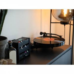

Chord Electronics wprowadził na rynek swój pierwszy mały zintegrowany wzmacniacz stacjonarny Anni. Zdolny do napędzenia zarówno słuchawek jak i kompaktowych głośników, nowy Chord Anni kontynuuje wzornictwo linii Qutest i ma te same wymiary co Chord Huei i Chord Qutest. Anni korzysta z autorskiej topologii obwodu ULTIMA oraz jest idealnie przygotowany do wykorzystania pełnego potencjału high-endowych słuchawek, kompaktowych monitorów i źródeł dźwięku o wysokiej rozdzielczości.
Nowy wzmacniacz zintegrowany Anni stanowi część linii produktowej Qutest i doskonale uzupełnia możliwości naszego wielokrotnie nagrodzonego przetwornika cyfrowo-analogowego Qutest i przedwzmacniacza gramofonowego Huei. Jako system, te trzy komponenty linii Qutest zapewniają bezkonkurencyjne rozwiązanie dla domowego, stacjonarnego systemu audio, oferując wiodące technologie cyfrowe i analogowe dla współczesnego miłośnika muzyki. Firmowy stojak QSS oferuje doskonałe wsparcie i prezentację tych urządzeń, jednocześnie posiada możliwość położenia jeden na drugim.
