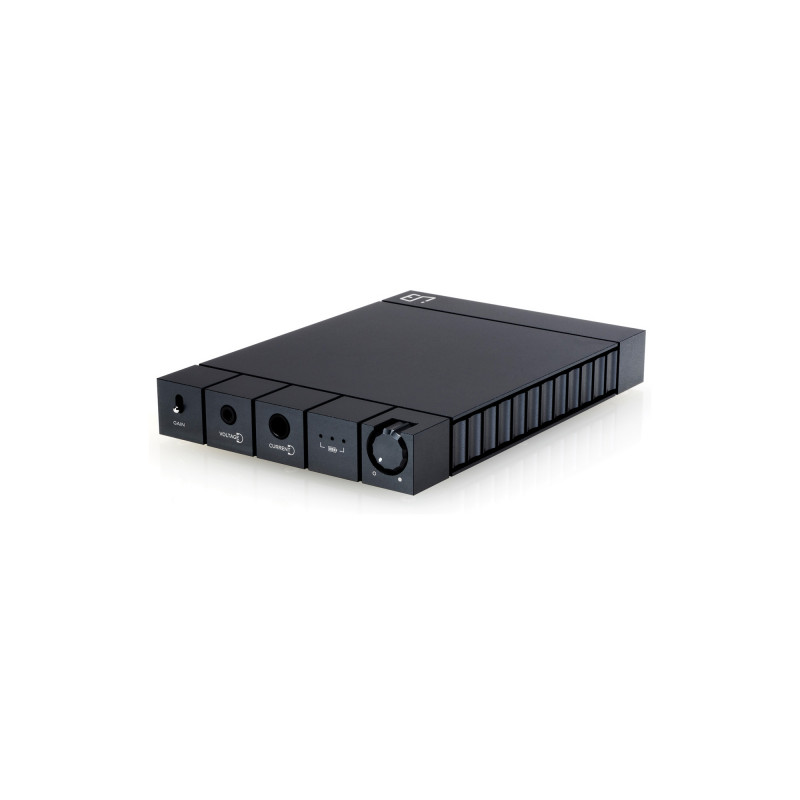

HPA-23RM to nasz nowy referencyjny wzmacniacz słuchawkowy. Jest przeznaczony zarówno do użytku z stacjonarnego w konfiguracjach z wyższej półki, jak i do użytku mobilnego – stąd w nazwie produktu używamy „R” jako referencyjnego i „M” dla zastosowań mobilnych. Kontynuując naszą tradycję w projektowaniu wzmacniaczy słuchawkowych z najnowszymi technologiami, HPA-23RM podąża śladami AMP-23R i naszych innych starszych produktów, takich jak Bakoon HPA-21 i HPA-01M.
HPA-23RM zawiera dwa wzmacniacze w jednej obudowie, ponieważ wykorzystuje zarówno wyjścia napięciowe, jak i prądowe. Obwód wyjścia napięciowego jest bezpośrednio dziedziczony z najnowszego stopnia wyjściowego tranzystorów MOSFET AMP-23R z uproszczoną wersją obwodu Bias JET2. Chociaż jego unikalne wyjście prądowe jest potomkiem obwodu opartego na tranzystorze bipolarnym HPA-21, jego nowoczesna konstrukcja jest jeszcze bardziej dopracowana dzięki zaawansowanym technologiom.
Co więcej, dzięki postępowi technologicznemu w konstrukcji zasilania bateryjnego i wydajnej konstrukcji termicznej, można teraz słuchać obwodów referencyjnych Enleum w znacznie mniejszej obudowie.
NAJWAŻNIEJSZE TECHNOLOGIE
Wszystkie krytyczne komponenty i obwody HPA-23RM współpracują w harmonii, aby zapewnić najwyższą jakość słuchania przez słuchawki. HPA-23RM korzysta z tych samych obwodów, co wielokrotnie nagradzany AMP-23R. Jednak konstrukcja stopnia wyjściowego jest nowa, zawierająca rozwiązania z obwodu polaryzacji JET2 w AMP-23R. Wykorzystuje również całkowicie nowy, ulepszony obwód wyjścia prądowego ze starszego Bakoon HPA-21. Nowatorski zasilacz HPA-23RM umożliwia działanie wzmacniacza słuchawkowego w trybie „R”, co zapewnia pełną moc wyjściową, gdy jest zasilany z zewnętrznego źródła lub baterii przez USB C. Tryb „M” służy do bardziej wydajnego użytkowania, zasilany tylko z wewnętrznej baterii do użytku przenośnego.
ENSENCE
HPA-23RM zaczyna się modułem Ensence dokładnie tak, jak AMP-23R. Obwód wykorzystuje wszystkie dyskretne tranzystory z zerowym sprzężeniem zwrotnym i charakteryzuje się ultraszybkim i ultraszerokim pasmem przenoszenia. Wszystkie te zaawansowane technologie są skoncentrowane w kompaktowym module Ensence, który odgrywa ważną rolę na etapie wejściowym wzmacniacza. Pozwala to na nasze renomowane bezstratne zmienne wzmocnienie, dzięki czemu można w pełni cieszyć się tą samą wydajnością przy dowolnym poziomie wzmocnienia lub głośności.
WYJŚCIA NAPIĘCIOWE I PRĄDOWE
W przeciwieństwie do naszych starszych modeli HPA, które wykorzystywały tylko bipolarne tranzystory wyjściowe, HPA-23RM zawiera odpowiednio tranzystory MOSFET dla wyjść napięciowych i bipolarne tranzystory dla wyjść prądowych. Tranzystory napięciowe są precyzyjnie sterowane przez naszą unikalną, a jednocześnie uproszczoną, wydajną wersję obwodu Bias JET2, który jest bezpośrednim następcą obwodu wyjściowego AMP-23R. Obecne obwody wyjściowe mają podobieństwa ze starszymi HPA-21, ale zostały ulepszone dzięki najnowszym zmianom.
ZAAWANSOWANY OBWÓD AKUMULATORA
Enleum od samego początku świetnie radzi sobie z zasilaniem bateryjnym, korzystając ze starszych produktów, takich jak BPS-01 i HPA-21. W przypadku HPA-23RM skupiliśmy się na projekcie wydajnego obwodu, aby zmniejszyć całkowitą liczbę akumulatorów i zastosowaliśmy najbardziej zaawansowaną konstrukcję zasilania z zasilaczem impulsowym 1,2 Mhz oraz wiodącymi w branży regulatorami o bardzo niskim poziomie szumów. HPA-23RM obsługuje zewnętrzną baterię lub zasilacz w trybie „R” dla pełnej mocy wyjściowej lub na samej baterii dla wydajnego trybu „M”.
PÓŁPRZEWODNIKOWY TŁUMIK PRZEKAŹNIKOWY
HPA-23RM wykorzystuje zaawansowane przekaźniki półprzewodnikowe w obwodzie tłumika. To nasz pierwszy wzmacniacz, który umożliwia bardziej wydajne i niższe szumy przełączania. Ultraprecyzyjna sieć rezystorów AMP-23R jest przenoszona, a ta sama metoda regulacji wzmocnienia i oprogramowanie sterujące są stosowane dla szerokiego zakresu czułości słuchawek i IEM’ów.
CECHY SZCZEGÓLNE PROJEKTU
Enleum HPA-23RM to prawdziwe osiągnięcie inżynieryjne i projektowe. Oferuje nasz najmocniejszy, a zarazem najmniejszy wzmacniacz słuchawkowy klasy high-end w wyjątkowo zaprojektowanej obudowie. Został stworzony z myślą o zapewnieniu bezkompromisowych możliwościach słuchania, zarówno w warunkach stacjonarnych, jak i przenośnych dla wymagających audiofilów i entuzjastów designu jednocześnie. Jego czysty projekt jest podkreślony minimalistycznym interfejsem użytkownika i cechuje się uznaną jakością konstrukcji Enleum, która czyni ten wzmacniacz prawdziwym dziełem sztuki.
TOŻSAMOŚĆ DESIGNU ENLEUM
Nasza tożsamość projektowa wyznaczona przez AMP-23R została rozszerzona w HPA-23RM. Ta wyraźna tożsamość projektu wywodząca się z AMP-23R uwidacznia się obrobionymi maszynowo falami po bokach urządzenia, wraz z fasetowanym pokrętłem głośności. Konstrukcja struktury wewnętrznej skutecznie przenosi wysoką temperaturę potężnego obwodu na radiatory obudowy. Dzięki odpowiedniemu podejściu do minimalizmu, HPA-23RM udaje się osiągnąć podobną moc wyjściową starszego HPA-21, który jest około cztery razy większy.

MOC: 1 W (tryb R) / 500 mW (tryb M) przy 30 omach
WEJŚCIA: RCA i 1/8″ Mini Jack (analogowy)
WYJŚCIA: Gniazda słuchawkowe 1/4″ (prądowe) i 1/8″ (napięciowe)
CZAS DZIAŁANIA: Ciągły lub w zależności od pojemności baterii zewnętrznej (tryb R) / do 5 godzin (tryb M)
WYMIARY: 116mm x 164,5mm x 22mm (szer. x gł. x wys.)
WAGA (NETTO): 730g
