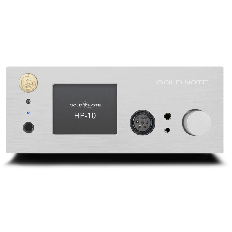

GOLD NOTE HP-10 BT
Wzmacniacz słuchawkowy z Bluetooth
HP-10 - nowy wzmacniacz słuchawkowy dla wymagających audiofilów, wyposażony w zbalansowaną konstrukcję Dual-Mono w klasie A, która gwarantuje czystość sygnału i wyjątkową jakość dźwięku. Obsługuje każdy rodzaj słuchawek dzięki 4 wyjściom słuchawkowym, rozbudowanym funkcjom i potężnej mocy wyjściowej.
Ścieżka audio została zaprojektowana w całości w domenie analogowej z wykorzystaniem wysokiej jakości komponentów dyskretnych. Wszystkie ustawienia można regulować i wprowadzać w czasie rzeczywistym (podczas odtwarzania). Najwyższa jakość dźwięku, wszechstronność połączeń i unikalne funkcje sprawiają, że HP-10 jest wyjątkowym wzmacniaczem w świetnej cenie.
HP-10 został wyposażony w ekran dotykowy z intuicyjnym dla użytkownika interfejsem. Pozwala to na szybką regulację i bardzo łatwą obsługę urządzenia. Idealny dla wszystkich systemów High-End. HP-10 oferuje kilka bardzo ciekawych opcji dostosowywania - Crossfeed (przenikanie się kanałów. Lewy i Prawy kanał się “krzyżują”, przez co zmniejsza się ich separacja) dla naturalnej sceny dźwiękowej 3D, korekcja krzywej Harmana, zmienne wzmocnienie (Gain), współczynnik tłumienia, a także przełącznik fazy 0/180°.
Urządzenie dostępne w trzech różnych modelach - z dodatkowymi wejściami cyfrowymi, takimi jak Bluetooth 5.1 HD aptX (HP-10 BT), czy z przetwornikiem cyfrowo-analogowym klasy premium z wejściem USB-C (HP-10 DELUXE).

Wzmacniacz słuchawkowy: Dual/Mono Klasa A
Pasmo przenoszenia: 20Hz-20kHz +- 0,3dB
THD (Total Harmonic Distortion) + N: 0,015% @1kHz
Stosunek sygnału do szumu: 110dB
Przetwornik cyfrowo analogowy: ESS ES9023 (HP-10 BT), AKM 4493 (HP-10 DELUXE)
Bluetooth: 5.1 HD aptX (HP-10 DELUXE, HP-10 BT)
Crossfeed: Regulowany (Pełne pasmo lub wysokie/średnie/niskie częstotliwości)
Analogowe EQ: Harman Curve, Superflat
Współczynnik tłumienia: Regulowany (High/Low)
Faza: Regulowana (0/180)
Sterowanie: Wielofunkcyjny pilot zdalnego sterowania
Wejścia i wyjścia
Wyjścia słuchawkowe: Jack 3,5mm (niezbalansowany), Jack 6,3mm (niezbalansowany), Jack 4,4mm (zbalansowany), 4-pin XLR (zbalansowany)
Wyjścia liniowe: 1x niezbalansowane RCA, 1x zbalansowane XLR
Wejścia analogowe: 1x niezbalansowane RCA (5 Vrms max), 1x zbalansowane XLR (8 Vrms max)
Wejścia cyfrowe: 1x USB-C obsługujące do DSD512, PCM 768kHz (HP-10 DELUXE), 5.1 HD aptX (HP-10 DELUXE, HP-10 BT)
Moc wyjściowa słuchawek: max. 10W
