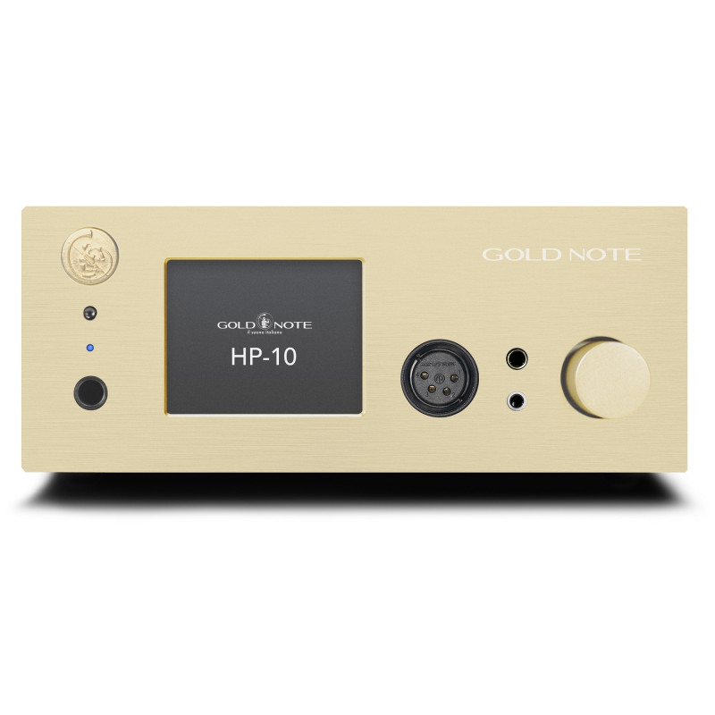

HP-10 - nowy wzmacniacz słuchawkowy dla wymagających audiofilów, wyposażony w zbalansowaną konstrukcję Dual-Mono w klasie A, która gwarantuje czystość sygnału i wyjątkową jakość dźwięku. Obsługuje każdy rodzaj słuchawek dzięki 4 wyjściom słuchawkowym, rozbudowanym funkcjom i potężnej mocy wyjściowej.
Ścieżka audio została zaprojektowana w całości w domenie analogowej z wykorzystaniem wysokiej jakości komponentów dyskretnych. Wszystkie ustawienia można regulować i wprowadzać w czasie rzeczywistym (podczas odtwarzania). Najwyższa jakość dźwięku, wszechstronność połączeń i unikalne funkcje sprawiają, że HP-10 jest wyjątkowym wzmacniaczem w świetnej cenie.
HP-10 został wyposażony w ekran dotykowy z intuicyjnym dla użytkownika interfejsem. Pozwala to na szybką regulację i bardzo łatwą obsługę urządzenia. Idealny dla wszystkich systemów High-End. HP-10 oferuje kilka bardzo ciekawych opcji dostosowywania - Crossfeed (przenikanie się kanałów. Lewy i Prawy kanał się “krzyżują”, przez co zmniejsza się ich separacja) dla naturalnej sceny dźwiękowej 3D, korekcja krzywej Harmana, zmienne wzmocnienie (Gain), współczynnik tłumienia, a także przełącznik fazy 0/180°.

Pilot, ekran dotykowy i potencjometr
HP-10 można sterować za pomocą pilota, ekranu dotykowego i potencjometru SKC. Dostępne ustawienia można regulować przy użyciu pilota zdalnego sterowania, podczas słuchania muzyki, siedząc wygodnie w ulubionej pozycji.

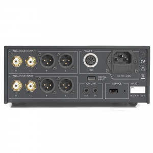

Wszystkie modele posiadają wejścia zbalansowane (XLR), jak i niezbalansowane (RCA). HP-10 BT wyposażono również w Bluetooth 5.1 HD aptX. HP-10 DELUXE oprócz Bluetooth 5.1 HD aptX, oferuje dodatkowo wejście cyfrowe USB-C. Wejścia cyfrowe dostępne w modelach BT i DELUXE umożliwiają strumieniowe przesyłanie muzyki bezpośrednio z poziomu telefonu, tabletu lub komputera.
Wyjścia
Szeroki wybór wyjść pozwala na używanie HP-10 w parze z ulubionymi słuchawkami - złącza niezbalansowane (Jack 3,5mm, 6,3mm) i zbalansowane (4,4mm, 4-pin XLR) dostępne są na panelu przednim. Dostępny jest wybór wyjść liniowych, dzięki czemu możemy wykorzystywać HP-10 jako przedwzmacniacz liniowy, jednocześnie wykorzystując wszystkie zastosowane ustawienia systemu STUDIO.

Wyjścia słuchawkowe: Jack 3,5mm (niezbalansowany), Jack 6,3mm (niezbalansowany), Jack 4,4mm (zbalansowany), 4-pin XLR (zbalansowany)
Wyjścia liniowe: 1x niezbalansowane RCA, 1x zbalansowane XLR
Wejścia analogowe: 1x niezbalansowane RCA (5 Vrms max), 1x zbalansowane XLR (8 Vrms max)
Wejścia cyfrowe: 1x USB-C obsługujące do DSD512, PCM 768kHz (HP-10 DELUXE), 5.1 HD aptX (HP-10 DELUXE, HP-10 BT)
Moc wyjściowa słuchawek: max. 10W
