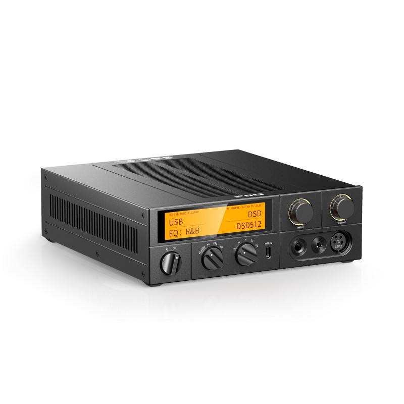

FiiO K17
Wzmacniacz słuchawkowy z DAC
• 31-pasmowy, precyzyjny, bezstratny korektor PEQ
• Dyskretny wzmacniacz słuchawkowy klasy AB ze wzmocnieniem prądowym
• Flagowy DAC AKM AK4191+AK4499EX*2
• DAC i wzmacniacz słuchawkowy
• Odbiornik multimediów strumieniowych
• Odtwarzanie lokalne
• 4000 mW+4000 mW mocy wyjściowej
• 3 femtosekundowe oscylatory kwarcowe o ultraniskim szumie fazowym
• W pełni zbalansowana konstrukcja
• 35 W liniowy zasilacz o niskiej częstotliwości i niskim poziomie szumów
• 3,93-calowy ekran dotykowy
• Dołączony pilot na podczerwień
• 2,4 G/5 G WIFI + Gigabit Ethernet

K17 to dekodujący wzmacniacz słuchawkowy nowej generacji, który ma być wyjątkowy i doskonały. To symfonia elegancji retro i najnowocześniejszej technologii, charakteryzująca się unikalnym wzornictwem i bogatą funkcjonalnością, wszystko zawarte w desktopowym formacie.
FIIO K17 to nie tylko ulepszony następca K9 Pro, to także eksploracja nowych możliwości dla wysokiej klasy stacjonarnego DAC i wzmacniacza słuchawkowego.
Specjalne chipy do specjalnych zastosowań
Wyjątkowo mocny
K17 posiada układ DSP M21586Q, który jest zdolny do wykonywania obliczeń 64-bitowych o podwójnej precyzji, działając z wysoką częstotliwością 360 MHz. Układ ten jest uzupełniony o wysokowydajny przetwornik analogowo-cyfrowy ES9821Q, a także specjalnie dostosowany femtosekundowy oscylator kwarcowy o ultraniskim szumie fazowym. Te trzy komponenty pozwalają użytkownikowi na wykorzystanie 31-pasmowego, precyzyjnego, bezstratnego PEQ we wszystkich trybach. PEQ został zaprojektowany tak, aby zapewnić, że sygnał audio jest nadal wysokiej jakości nawet po przetworzeniu. Układ posiada również solidną funkcjonalność ochrony wyjścia, zapewniając pełną ochronę słuchawek i innego podłączonego sprzętu audio.
31-pasmowy, precyzyjny, bezstratny PEQ
Technologia DEL (Dual Engine Limiter) wraz z zastrzeżonymi algorytmami umożliwia PEQ K17 na kompresję zakresu dynamiki (DRC)/rozszerzenie zakresu dynamiki (DRE) oraz funkcje regulacji limitera i kompresora. Sygnały PCM
44,1 k~96 k mogą być przetwarzane w PEQ bez konwersji częstotliwości próbkowania. Możliwe są zatem obszerne ingerencje w parametry audio, co pozwala na regulacje, takie jak zakres wzmocnienia +12~-24 dB i zakres wartości Q 0,4 dB~128 dB. PEQ pozwala użytkownikowi symulować lub korygować krzywą odpowiedzi częstotliwościowej. Ustawienia PEQ można łatwo eksportować, importować, udostępniać i zapisywać - dzięki czemu każdy może łatwo korzystać z PEQ i korygować lub symulować różne krzywe odpowiedzi częstotliwościowej dla różnych słuchawek.
*PEQ można dostosować w systemie Windows, macOS lub za pomocą aplikacji towarzyszącej (obsługa będzie możliwa po kolejnych aktualizacjach).
Wzmacniacz słuchawkowy klasy AB ze wzmocnieniem napięciowym
Ważną częścią K17 jest starannie wykonany, całkowicie dyskretny obwód wzmacniacza dla słuchawek. Ten dyskretny obwód tranzystorowy ma konstrukcję wzmacniacza prądowego OP+, wyposażonego w klasyczną parę tranzystorów ON Semiconductor MJE243/253. Jest w stanie generować wysoki prąd przy niskiej impedancji wyjściowej. Rezultatem jest moc wyjściowa do 4000 mW + 4000 mW w trybie zbalansowanym, prawie dwukrotnie większa niż w przypadku K9 Pro ESS. Pozwala to na łatwe sterowanie różnymi rodzajami słuchawek i IEM-ów oraz na wytwarzanie gładkiego, przyjemnego i naturalnego brzmienia.
Flagowy przetwornik cyfrowo-analogowy AKM
AK4191+AK4499EX*2
Na pokładzie K17 znajduje się flagowa kombinacja układów AKM DAC - AK4191+AK4499EX*2. Dwa układy AK4499EX obsługują każdy kanał. Konstrukcja LPF z 8 do 4 kanałów redukuje zakłócenia w trybie wspólnym, co skutkuje lepszą separacją kanałów i dynamiką. Posiada również nowo zaprojektowaną architekturę z całkowicie oddzielonymi częściami cyfrowymi/analogowymi, która obejmuje również nowo opracowaną technologię „DWA ROUTING” zapewniającą jeszcze czystsze tło audio i lepszą rozdzielczość.
