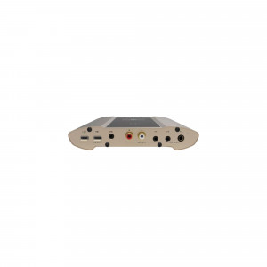

Łączność:
    Wejścia cyfrowe: 1 x USB-C; 1 x S/PDIF (optyczne/koaksjalne); Bluetooth 5.4
    Wejścia analogowe: 1 x Balanced 4.4 mm; 1 x Single-Ended 3.5 mm

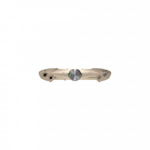

    Wyjścia słuchawkowe: 1 x Balanced 4.4 mm; 1 x S-Balanced* 3.5 mm
    Wyjścia liniowe: 1 x Balanced 4.4 mm; 2 x Single-Ended 3.5 mm; RCA

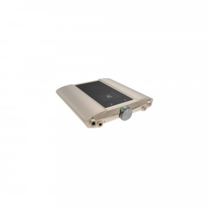

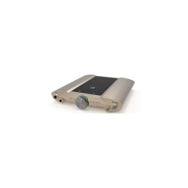

    Wymiary (szer. x gł. x wys.): 172 x 160 x 30 mm
    Waga (netto): 882 g
