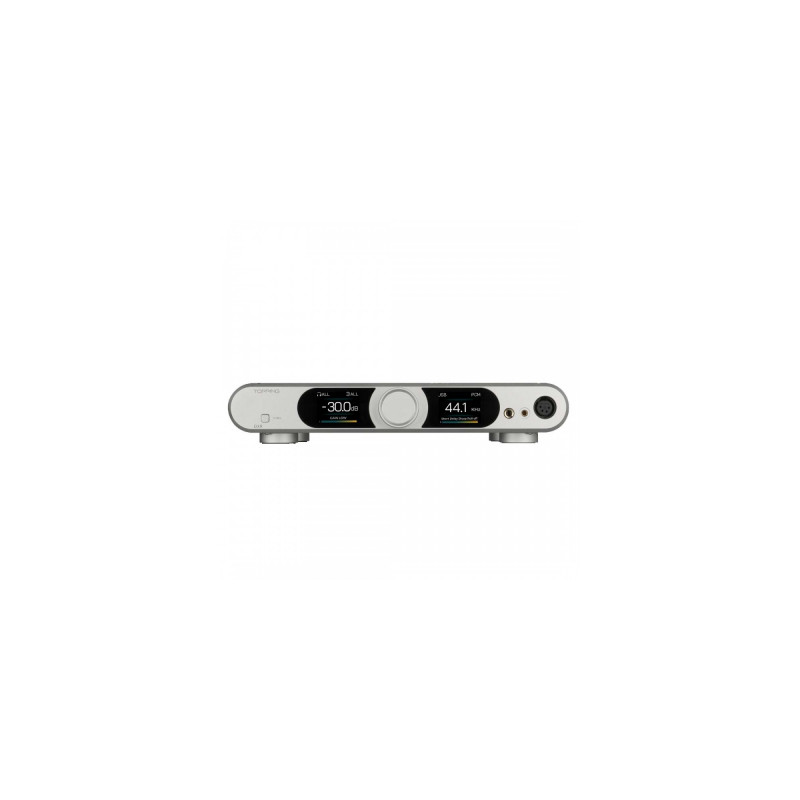

Topping DX9 - Wzmacniacz słuchawkowy z  DAC AK4499EQ NFCA Bluetooth 5.1 AptX LDAC 32bit 768kHz DSD512
Najwyższa wydajność dzięki flagowemu chipsetowi
W samym sercu Topping DX9 znajduje się flagowy chipset dekodujący AKM. Zawiera on 32-bitowy przetwornik cyfrowo-analogowy AK4499EQ Velvet DAC, który zapewnia doskonałe parametry zniekształceń, DNR i SNR podczas dekodowania sygnałów audio o wysokiej rozdzielczości. Obsługuje on pełne sygnały audio PCM i Native DSD oraz zapewnia wyjątkową charakterystykę dekodowania. DX9 osiąga 132dB DNR i THD+N na poziomie <0,00007% zniekształceń harmonicznych, obiecując najwyższą czystość brzmienia. AK4499EQ posiada cztery niezależne kanały odpowiadające wydajności dwóch flagowych przetworników cyfrowo-analogowych AK4499EX firmy AKM.
Komponenty najwyższej jakości
Wieloletnie doświadczenie Topping przydało się dzięki doskonałemu rozmieszczeniu komponentów w rdzeniu chipsetu DX9. Aby wesprzeć flagowy przetwornik cyfrowo-analogowy AK4499EQ, DX9 wyposażono w odbiornik AKM AK4118 Digital S/PDIF, układ przetwarzania zegara CPLD o niskim poziomie zniekształceń jitter oraz szereg najwyższej jakości kondensatorów. Wszystko to pomaga urządzeniu osiągnąć pożądaną wydajność i zapewnić słuchaczom wyjątkowe wrażenia odsłuchowe.
Mocny sygnał wyjściowy dzięki sześciokanałowemu dyskretnemu modułowi NFCA
Topping DX9 zapewnia najwyższą moc wyjściową dzięki opracowanemu przez siebie wysokowydajnemu sześciokanałowemu modułowi dyskretnego wzmacniacza słuchawkowego NFCA. Moduł posiada 39 tranzystorów na moduł. Wytwarza on moc wyjściową do 10 W na kanał przy 16 Ω i do 7 W na kanał przy 32 Ω przy zniekształceniach tak niskich jak 0,00009%. Przygotuj się na odkrycie prawdziwego potencjału swoich wymagających słuchawek z Topping DX9.
Ultra-precyzyjna regulacja głośności z hybrydowym przekaźnikiem regulacji głośności
Hybrydowa, przekaźnikowa regulacja głośności opracowana przez Topping z hybrydową siecią rezystorów i przekaźników zapewnia bardzo precyzyjną regulację głośności, która znacznie optymalizuje SNR i szumy przy niskich poziomach głośności w DX9. Zapewnia wyjątkowo precyzyjną regulację głośności, ułatwiając parowanie monitorów dousznych i słuchawek o wysokiej czułości z DX9.
Znakomita konstrukcja zapewniająca doskonałe wrażenia
Topping nie pozostawił żadnego kamienia na kamieniu podczas projektowania swojego nowego flagowego urządzenia. DX9 charakteryzuje się doskonałą jakością wykonania z metalową obudową obrabianą CNC, przezroczystym panoramicznym szyberdachem i podwójnym 2,0-calowym kolorowym wyświetlaczem. Najnowszy interfejs Topping Aurora UI wypełnia ekran i urządzenie życiem dzięki intuicyjnemu interfejsowi.
Łączność Bluetooth o wysokiej rozdzielczości
Topping posiada najnowszy chipset Qualcomm QCC5125 Bluetooth w DX9. Zapewnia on opcje wejściowe Bluetooth wysokiej rozdzielczości obsługujące protokoły takie jak LDAC, AptX HD, AptX Adaptive, AptX itp.
