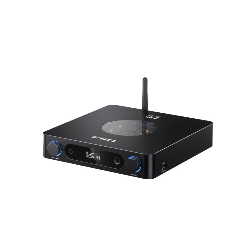

FiiO K13 R2R
Zbalansowany DAC ze wzmacniaczem słuchawkowym
• W pełni różnicowy 24-bitowy przetwornik R2R DAC z 192 precyzyjnymi rezystorami
• Podwójne tryby dekodowania NOS i OS
• Obsługa PCM 384kHz/24bit oraz DSD256
• Wyjścia przedwzmacniacza/liniowe XLR i RCA
• 10-pasmowy precyzyjny korektor PEQ z kontrolą przez aplikację i przeglądarkę
• W pełni zbalansowany obwód wzmacniacza audio z funkcjami ochronnymi
• Podwójne zasilanie DC/AC z ekranowanym wewnętrznym zasilaczem i opcją zewnętrznego wejścia DC
• Kondensatory klasy audiofilskiej ELNA RA3
• Zbalansowane wyjście 2400mW + 2400mW przy obciążeniu 32Ω
• Niestandardowy wyświetlacz HD LCD z funkcją ciągłego podświetlenia
• Minimalistyczna aluminiowa obudowa z akcentem świetlnym typu „skylight”
• Bluetooth 5.4 z obsługą LDAC, AAC i SBC
• Regulowane podświetlenie RGB oraz funkcja automatycznego wyłączenia
Nowy wymiar słuchania muzyki
K13 R2R to w pełni zbalansowany przetwornik DAC i wzmacniacz słuchawkowy do zastosowań stacjonarnych, oparty na autorskiej technologii FIIO – 24-bitowej matrycy rezystorowej R2R. Urządzenie oferuje imponującą moc wyjściową 2400mW + 2400mW oraz szeroki wachlarz opcji dostrajania i łączności. Dzięki podwójnym trybom NOS/OS, łączności Bluetooth z obsługą LDAC oraz precyzyjnemu 10-pasmowemu korektorowi PEQ, K13 R2R pozwala w pełni kontrolować zarówno charakter, jak i jakość brzmienia.
Sercem modelu K13 R2R są cztery kanały matryc rezystorowych, z których każdy zawiera 48 precyzyjnych rezystorów cienkowarstwowych – łącznie 192 elementy. Każdy rezystor został dopasowany z dokładnością do 0,1%, a jego parametry cechuje wyjątkowo niska podatność na zmiany temperatury. Efektem jest prawdziwy, w pełni różnicowy przetwornik R2R DAC o 24-bitowej rozdzielczości, który oferuje brzmienie bogate, naturalne i organiczne. Obniżone harmoniczne FFT przekładają się na ciemniejsze tło i mniejszy poziom szumów – dzięki czemu słyszysz wyłącznie muzykę, bez zakłóceń.
Podwójna przyjemność dzięki trybom NOS/OS
K13 R2R oferuje dwa tryby pracy, które pozwalają dostosować brzmienie do własnych preferencji:
Tryb NOS (Non-Oversampling) – zachowuje oryginalną częstotliwość próbkowania podczas dekodowania, co przekłada się na autentyczne, naturalne brzmienie i bardziej organiczne doznania muzyczne.
Tryb OS (Oversampling) – globalnie podnosi częstotliwość próbkowania do 384kHz, zapewniając wyższą jakość dźwięku, większą klarowność i precyzję w reprodukcji detali.
Precyzyjny 10-pasmowy korektor PEQ
Dopasuj brzmienie do własnych upodobań dzięki wbudowanemu korektorowi parametrycznemu, opartemu na chipie XMOS XU316 i autorskim algorytmie strojenia FIIO. Korektor umożliwia regulację w 10 pasmach we wszystkich trybach pracy urządzenia. Za pomocą aplikacji FIIO Control lub interfejsu webowego możesz wczytywać gotowe presety, takie jak „Retro PEQ”, dostosowywać charakterystykę do konkretnych modeli słuchawek lub udostępniać własne ustawienia EQ.
Zbalansowany od początku do końca
Od przetwornika DAC, przez filtr dolnoprzepustowy (LPF), regulację głośności, aż po wzmacniacz słuchawkowy – cały tor audio w K13 R2R jest w pełni różnicowy. Taka konstrukcja zapewnia minimalne zniekształcenia, skuteczne tłumienie zakłóceń oraz zachowanie pełnej dynamiki na każdym etapie sygnału. Dodatkowe funkcje, takie jak regulacja wzmocnienia, ochrona słuchawek i eliminacja trzasków przy włączaniu (POP noise), sprawiają, że układ jest nie tylko czysty brzmieniowo, ale też bezpieczny w użytkowaniu.
Moc zawsze pod ręką
Dzięki zbalansowanemu wyjściu o mocy 2400mW + 2400mW przy obciążeniu 32Ω, K13 R2R bez trudu napędza słuchawki o wysokiej impedancji, zachowując jednocześnie delikatność wymaganą przez czułe monitory dokanałowe (IEM). Urządzenie wydobywa najdrobniejsze detale z nagrań, nie tracąc przy tym kontroli nad brzmieniem.
Specjalnie zaprojektowane zasilanie
K13 R2R korzysta z podwójnego systemu zasilania DC/AC. Wewnętrzny, ekranowany zasilacz o mocy 30W minimalizuje zakłócenia, a zewnętrzne wejście DC umożliwia eksperymentowanie z wysokiej klasy zasilaczami liniowymi.
Wielotorowa konstrukcja obejmuje 18 niskoszumowych stabilizatorów LDO oraz 5 przetwornic DC-DC, które dostarczają czystą energię do każdego segmentu układu.
Zastosowane kondensatory klasy audiofilskiej – elektrolity ELNA RA3 z jedwabną folią oraz specjalistyczne kondensatory tantalowe – zapewniają ciepłe, stabilne brzmienie i niezawodność działania.
Precyzyjna konstrukcja, perfekcyjne brzmienie
K13 R2R oferuje trzy poziomy wzmocnienia oraz trzy niezależne krzywe regulacji głośności, co pozwala na optymalne dopasowanie do różnych typów słuchawek – od czułych IEM-ów po wymagające modele o wysokiej impedancji. Dodatkowo urządzenie zapamiętuje osobno ustawienia głośności dla wyjścia słuchawkowego (PO) i liniowego (PRE), zapewniając wygodę i spójność odsłuchu niezależnie od konfiguracji.
Podświetlenie RGB nie tylko informuje o aktualnej częstotliwości próbkowania dźwięku, ale również pozwala na pełną personalizację – możesz dostosować jasność, kolor oraz wybrać, czy światło ma pulsować, czy pozostać statyczne. Dzięki temu urządzenie nie tylko brzmi wyjątkowo, ale też wygląda tak, jak lubisz.
Automatyczne wyłączenie z timerem 1–99 minut
Praktyczna funkcja, która dostosowuje się do Twoich potrzeb – możesz ustawić automatyczne wyłączenie urządzenia w zakresie od 1 do 99 minut. Timer działa jednorazowo po każdej aktywacji, co pozwala na pełną kontrolę nad czasem pracy bez konieczności ręcznego wyłączania.
