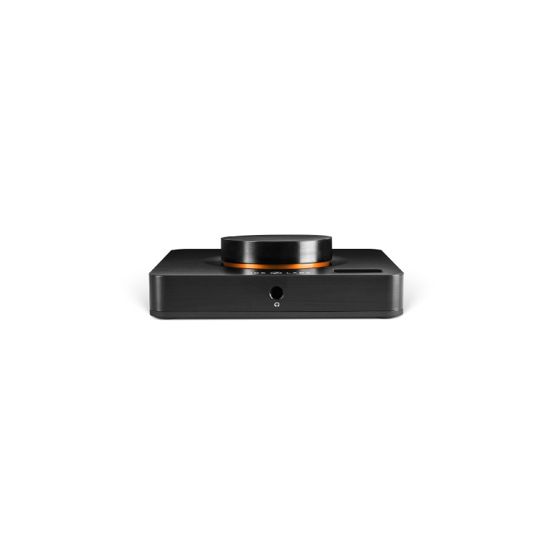

JDS Labs ELEMENT III
Wzmacniacz słuchawkowy + DAC
Uproszczone audio w nowej formie
Przeprojektowaliśmy nasz flagowy wzmacniacz + przetwornik cyfrowo-analogowy, aby stworzyć wrażenia odsłuchowe, które zauważysz i docenisz. Element III działa na naszym sprzęcie i oprogramowaniu układowym XMOS drugiej generacji, doskonale zintegrowanym z naszym niestandardowym koderem. Usłyszysz idealną równowagę kanałów aż do poziomu czarnego szumu. Automatyczne wzmocnienie pomaga skupić się na słuchaniu, a nie na naciskaniu przycisków, a automatycznie wygaszający się wyświetlacz przedstawia najważniejsze elementy podczas przełączania między wejściami USB i optycznymi oraz wyjściami słuchawkowymi lub wyjściami przedwzmacniacza. Dodaliśmy także obsługę DSD i wybór filtrów DAC w czasie rzeczywistym i wiele więcej. Element III został ponownie stworzony w USA. Posiada też to samo, znane z poprzednich generacji pokrętło.
FUNKCJE:
Regularnie słyszymy pytania od klientów, którzy zastanawiają się, kiedy użyć wzmocnienia. Element III eliminuje to zamieszanie, automatycznie przełączając wzmocnienie na dokładnie odpowiednim poziomie głośności. Gdy obrócisz pokrętło poza 0 dB, aktywuje się wysokie wzmocnienie, a głośność jest kompensowana, zapewniając niemal płynne przejście do wyższych poziomów odsłuchu.
Idealny balans kanałów
Element III zapewnia słyszalnie doskonały balans kanałów aż do -127,5 dBFS. Natychmiast usłyszysz i docenisz dokładność sceny dźwiękowej.
Wyświetlacz OLED i opcje
Wyświetlacz OLED na chwilę wyświetla informacje o stanie urządzenia podczas interakcji, a następnie wyłącza się, aby nie rozpraszać Twojej uwagi . Menu Opcji umożliwia ponadto dostosowanie zachowań diod OLED i podświetlenia LED, filtrów DAC i nie tylko.
Wyjątkowa moc
Stopień wzmocnienia ‘rail-to-rail’ Element III zapewnia dodatkowy zapas mocy bez zniekształceń podczas słuchania z wysokim wzmocnieniem w porównaniu z niskim wzmocnieniem. Dzięki szynom +/-15 VDC i ciągłej maksymalnej mocy 1,3 W, Element III jest w stanie napędzić wszelkie dostępne słuchawki na rynku do niezwykłych poziomów, od zbalansowanych armatur po magnetyki planarne.
Wyjścia przedwzmacniacza
Element III zapewnia wyjścia przedwzmacniacza RCA, dzięki czemu można kontrolować głośność głośników aktywnych. Głośność wyjścia przedwzmacniacza jest zarządzana oddzielnie względem wyjścia słuchawkowego w celu szybkiego przełączania.
Wybór wejścia i wyjścia
Naciśnij dotykowy regulator głośności, aby słuchać sygnału audio z USB lub wejścia optycznego, lub naciśnij przycisk trybu, aby przełączać się między słuchawkami a głośnikami aktywnymi. Nie ma potrzeby odłączania kabli!
Wyciszanie przekaźnika i bezpieczeństwo
Pełne wyciszanie przekaźnika Element III eliminuje trzaski i szumy podczas uruchamiania zarówno przez wyjścia słuchawkowe, jak i wyjścia przedwzmacniacza. A dla dodatkowego bezpieczeństwa, podwójne, niezależne procesory Element III stale monitorują komunikację wewnętrzną i weryfikują głośność przetwornika ESS DAC.
Oscylatory MEMS
Element III jest taktowany przez oscylatory MEMS, co zapewnia doskonałą stabilność częstotliwości, zapewniając nieskazitelny jitter zarówno w trybie USB, jak i optycznym.
USB Audio Class 2 - PCM i DSD
Element III obsługuje do 32/384 kHz PCM i DSD128 dzięki naszemu silnikowi XMOS XU208 drugiej generacji. Chociaż nie twierdzimy, że ma wymierną przewagę wysokich częstotliwości próbkowania, UAC2 z punktem końcowym ASIO zaspokoi Twoje pragnienie do słuchania wysokiej jakości audio.
Izolacja sieciowa
Wzmacniacz i przetwornik cyfrowo-analogowy Element III są w 100% zasilane przez zewnętrzny transformator AC, z 13 regulatorami zapewniającymi stałe napięcie szyny, bardzo niskie tętnienia oraz izolację sieci.
Wydajność
• Pasmo przenoszenia 20-20 kHz: +/- 0,11 dB
• SINAD, niskie wzmocnienie 1 kHz: 112,5 dB
• SINAD, wysokie wzmocnienie 1 kHz: 112 dB
• THD+N 20-20kHz: < 0,0004%
• IMD CCIF 19/20 kHz -6 dBFS: -101 dB
• IMD SMPTE @ -20dBFS: -95 dB
• Stosunek sygnału do szumu: 117,7 dB
• Poziom szumu: -112 dBV
• Zakres dynamiczny (A - ważony): 120 dB
• Błąd liniowości -90 dBFS: -0,01 dB
• Przesłuch @ 0 dBFS, 100k RCA: -130 dB
• Komponenty jittera – USB @ 12kHz, DPLL 5: -131 dB
• Komponenty jittera – S/PDIF @ 12kHz DPLL 5: -130 dB
• Balans kanałów, -∞ do 0 dBFS: +/- 0,01 dB
• Impedancja wyjściowa: < 0,7 Ω
• Maksymalna moc ciągła przy 600 Ω: 146 mW (9,37 VRMS)
• Maksymalna moc ciągła przy 150 Ω: 584 mW (9,36 VRMS)
• Maksymalna moc ciągła przy 32 Ω: 1,3 W (6,43 VRMS)
Wymiary
• Wymiary obudowy: 5,8 x 5,8 x 1,6 cala
• Waga: 19 uncji
Wsparcie danych
• Interfejs USB: UAC2 z funkcją awaryjną UAC1 1.
• System operacyjny: Windows 10/11, macOS, Linux, Android, iOS, PS5 2.
• Częstotliwość próbkowania USB: 16, 24, 32-bit @ 44,1, 48, 88,2, 96, 176,4, 192, 384 kHz
• Częstotliwość próbkowania S/PDIF (optyczna): 16-24 bity @ 44,1, 48, 88,2, 96, 192 kHz 3.
Łączność
• Wejścia cyfrowe: USB typu B i TOSLINK
• Wyjście słuchawkowe: 6,35 mm (1/4")
• Wyjścia przedwzmacniacza: RCA
Konfiguracja
• Podbicie: Automatyczne przełączanie 1,0x i 4,73x (+13,5dB)
• Regulacja głośności: Niestandardowy enkoder, 255 kroków
