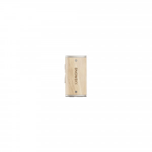

Przenośny wzmacniacz słuchawkowy Melody — połączenie retro designu z nowoczesnym brzmieniem
Melody to wyjątkowy przenośny wzmacniacz słuchawkowy, który łączy klasyczne piękno naturalnego drewna z zaawansowaną technologią HiFi. Dzięki stylowej obudowie w klimacie retro i wysokiej jakości dźwięku, urządzenie zapewnia nie tylko doskonałe doznania muzyczne, ale także bliskość z naturą.

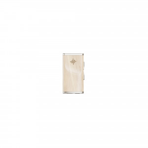

Naturalne piękno dźwięku — unikatowa struktura drewna w Melody
Każdy adapter Melody wykonany jest z wysokiej jakości, sezonowanego drewna importowanego z Ameryki Północnej. Unikalna faktura i barwa każdego egzemplarza sprawiają, że żaden model nie jest identyczny — każdy detal drewna wpływa na jego indywidualny charakter akustyczny.
Drewno zostało poddane precyzyjnej obróbce CNC, a następnie starannie wypolerowane, nasycone olejem oraz suszone, by uzyskać perfekcyjne wykończenie i zapewnić trwałość oraz niepowtarzalny wygląd.

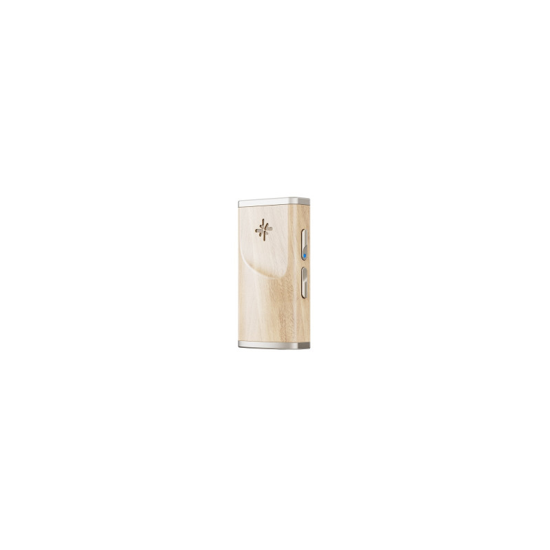

Charakterystyczne łuki — elegancja zaklęta w detalu
Obudowa i przyciski wzmacniacza słuchawkowego Melody zostały ozdobione charakterystycznymi łukami marki FIIO. Ich smukła, „ostrzyzowa” linia harmonijnie łączy się z naturalnym ciepłem drewna, nadając klasycznemu wzornictwu nowoczesny i dynamiczny charakter.
Kształt łuków został zaprojektowany z myślą o ergonomii — idealnie dopasowuje się do dłoni, co sprawia, że korzystanie z urządzenia jest wyjątkowo przyjemne. To właśnie te drobne elementy są dowodem na to, jak bardzo Melody została stworzona z myślą o użytkowniku.

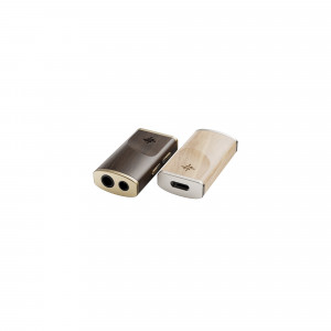

Wszechstronne możliwości połączeń — Melody dopasowany do Twojego sprzętu
Melody oferuje dwa wysokiej jakości wyjścia audio: 3.5 mm SE oraz 4.4 mm zbalansowane. Dzięki nim wzmacniacz dostarcza brzmienie pełne szczegółów, mocy i stabilności — niezależnie od typu słuchawek czy systemu, z którym go używasz.
Wyjście 3.5 mm SE Uniwersalne i zgodne z większością słuchawek oraz mikrofonów ze sterowaniem liniowym. Za pomocą dodatkowego kabla adapterowego może także pełnić funkcję wyjścia SPDIF lub koncentrycznego (coaxial), umożliwiając podłączenie Melody do profesjonalnego sprzętu audio-wideo, zapewniając wysoką jakość i stabilność sygnału.
Wyjście 4.4 mm zbalansowane Zaprojektowane z myślą o słuchawkach z przewodami zbalansowanymi. Pozwala na wyższą moc wyjściową i jeszcze bardziej szczegółowe, przestrzenne brzmienie.

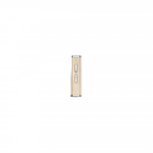

Obsługa sterowania liniowego i nagrywania rozmów — wygodnie i intuicyjnie
Złącze 3.5 mm we wzmacniaczu Melody obsługuje sterowanie liniowe oraz nagrywanie połączeń. Dzięki temu możesz wygodnie sterować odtwarzaniem muzyki — wstrzymywać, przełączać utwory i regulować głośność — bezpośrednio za pomocą przycisków na słuchawkach.
Niektóre modele telefonów Apple oraz Android mogą mieć ograniczoną funkcjonalność ze względu na ustawienia systemowe. Na urządzeniach Huawei sterowanie i mikrofon działają poprawnie w trybie UAC1.0.
