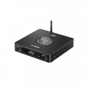

FiiO K13 R2R
Zbalansowany DAC ze wzmacniaczem słuchawkowym
• W pełni różnicowy 24-bitowy przetwornik R2R DAC z 192 precyzyjnymi rezystorami
• Podwójne tryby dekodowania NOS i OS
• Obsługa PCM 384kHz/24bit oraz DSD256
• Wyjścia przedwzmacniacza/liniowe XLR i RCA
• 10-pasmowy precyzyjny korektor PEQ z kontrolą przez aplikację i przeglądarkę
• W pełni zbalansowany obwód wzmacniacza audio z funkcjami ochronnymi
• Podwójne zasilanie DC/AC z ekranowanym wewnętrznym zasilaczem i opcją zewnętrznego wejścia DC
• Kondensatory klasy audiofilskiej ELNA RA3
• Zbalansowane wyjście 2400mW + 2400mW przy obciążeniu 32Ω

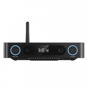

• Niestandardowy wyświetlacz HD LCD z funkcją ciągłego podświetlenia
• Minimalistyczna aluminiowa obudowa z akcentem świetlnym typu „skylight”
• Bluetooth 5.4 z obsługą LDAC, AAC i SBC
• Regulowane podświetlenie RGB oraz funkcja automatycznego wyłączenia

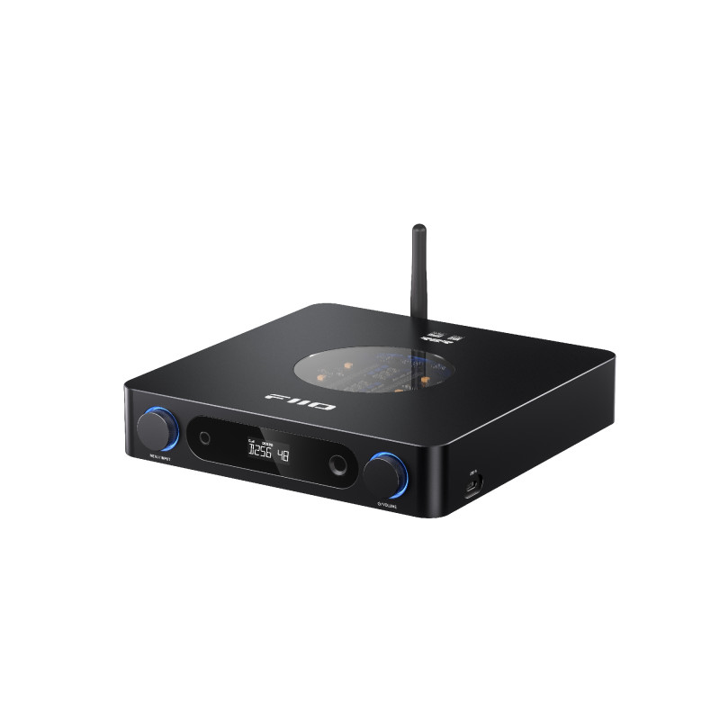

K13 R2R to w pełni zbalansowany przetwornik DAC i wzmacniacz słuchawkowy do zastosowań stacjonarnych, oparty na autorskiej technologii FIIO – 24-bitowej matrycy rezystorowej R2R. Urządzenie oferuje imponującą moc wyjściową 2400mW + 2400mW oraz szeroki wachlarz opcji dostrajania i łączności. Dzięki podwójnym trybom NOS/OS, łączności Bluetooth z obsługą LDAC oraz precyzyjnemu 10-pasmowemu korektorowi PEQ, K13 R2R pozwala w pełni kontrolować zarówno charakter, jak i jakość brzmienia.

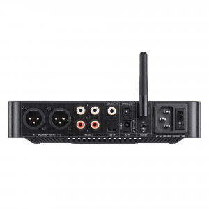

Wejścia i wyjścia
• Wejście USB: 384kHz/32bit, DSD256
• Wejście koncentryczne: 192kHz/24bit, DSD64
• Wejście optyczne: 192kHz/24bit
• Złącze USB: podwójne Type-C
