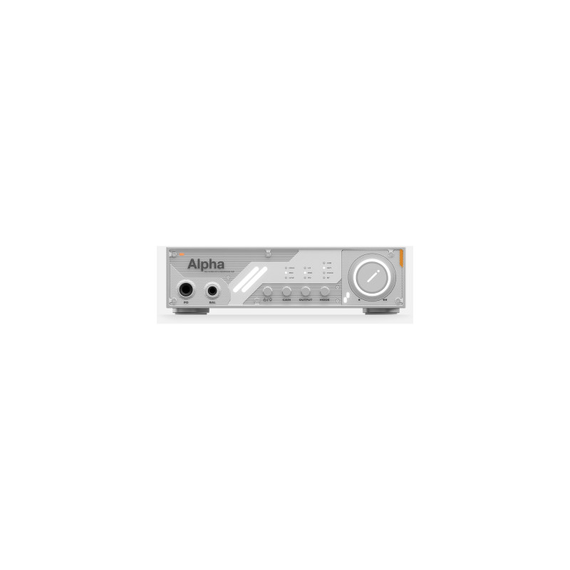

D&A (DIGI & AESTH) Alpha - przetwornik cyfrowo analogowy z przedwzmacniaczem i wzmacniaczem słuchawkowym
Dwurdzeniowa architektura dekodowania - podwójne układy DAC ES9039Q2M
Prawdziwie zbalansowany system dual-mono. Niezależne przetworniki DAC i zegary dla każdego kanału eliminują zjawisko przesłuchu (crosstalk). W połączeniu z naszą topologią SIGMA DAC – przetwarzającą 4 kanały na stronę w celu sumowania sygnału – redukuje to szumy do 1/4 konwencjonalnych poziomów, odblokowując szerszą dynamikę i czystsze tło dźwiękowe.
Moc wyzwolona - w pełni zbalansowane dyskretne wzmocnienie 4C-FBDA
Wykorzystując 32 dyskretne tranzystory w czterech kanałach, obwód 4C-FBDA osiąga impedancję wyjściową poniżej 0,1 Ω oraz współczynnik THD na poziomie 0,00017%. Z łatwością napędzając słuchawki o impedancji 16–600 Ω, dostarcza moc 9000 mW + 9000 mW przy 32 Ω, zapewniając zerową kompresję dynamiki.
Podwójne tryby dźwięku - przełączanie jednym kliknięciem
- Tryb Original (Oryginalny)
Wierność źródłu i precyzja, czysty punkt odniesienia (referencja).
- Tryb TONE-X
Wprowadza harmoniczne ciepło, dodaje klasyczną, analogową muzykalność.
Funkcja czystego przedwzmacniacza
Wyposażony w analogową regulację głośności NJU72315 – najwyższej klasy układ w branży – model Alpha eliminuje utratę mikrodetali przy niskich poziomach głośności, jednocześnie tłumiąc zakłócenia zewnętrzne.
Łącz się po swojemu - elastyczny system dla całego twojego sprzętu
- Bluetooth 5.3
Strumieniuj bezprzewodowo dźwięk wysokiej rozdzielczości dzięki wsparciu dla kodeków LDAC 24-bit/96kHz, aptX HD, AAC oraz SBC, napędzanym przez układ QCC3084.
- Wejścia optyczne i koaksjalne
Ciesz się krystalicznie czystym dźwiękiem cyfrowym dzięki precyzyjnej synchronizacji zegara, która redukuje jitter do minimum.
- USB Audio
Podłącz komputer lub streamer, aby uzyskać odtwarzanie typu bit-perfect – wsparcie dla formatów do PCM 768kHz, DSD512 oraz pełne dekodowanie MQA.
Precyzyjne taktowanie - zegar PLL drugiego stopnia + Oscylatory femtosekundowe
Zegary femtosekundowe oraz drugi stopień pętli PLL redukują jitter do poziomu 15 ps na wszystkich wejściach – to wartość 10-krotnie niższa niż w standardowych układach. Zapewnia to "czarniejsze" tło oraz precyzyjne obrazowanie dźwięku.
Synergia precyzyjnej inżynierii - architektura izolacji dwudomenowej
Moduły cyfrowe i analogowe są fizycznie odseparowane dzięki 4-warstwowej izolacji PCB oraz niezależnym płaszczyznom uziemienia. Ekranowane bloki i prowadzenie zasilania typu „star-quad” gwarantują zerowy przesłuch między procesami DSP a konwersją DAC.
Wiele trybów wyjściowych
- Tryb DAC:
Dekodowanie typu „bit-perfect” dla formatów PCM, DSD, MQA oraz LDAC.
- Tryb przedwzmacniacza (Preamp):
W pełni zbalansowane prowadzenie sygnału z adaptacyjnym stopniowaniem wzmocnienia (gain staging).
- Tryb słuchawkowy (Headphone):
Wzmacniacz słuchawkowy o wysokiej mocy, zaprojektowany specjalnie do napędzania słuchawek wysokiej klasy.
Zaprojektowana integralność sygnału- czysta ścieżka, skrupulatnie wykonana
Fundamentem jest czterowarstwowa płyta PCB. Kluczowe sygnały są prowadzone na warstwach wewnętrznych, ekranowanych przez uziemione warstwy zewnętrzne (konstrukcja przypominająca klatkę Faradaya), aby blokować zakłócenia.Kontrola opóźnień na poziomie $pm$5 ps optymalizuje dopasowanie fazowe w czterech parach różnicowych, zapewniając precyzyjne taktowanie.Nasz układ „Signal Integrity First” izoluje cztery kluczowe domeny: sterowanie cyfrowe, dane o wysokiej prędkości, audio analogowe oraz zasilanie – każda z niezależnymi płaszczyznami uziemienia i prowadzeniem zasilania typu „star”. Taka architektura minimalizuje zanieczyszczenie szumem cyfrowym, gwarantując, że sygnał pozostaje czysty od wejścia aż po wyjście.
Dyskretny zasilacz liniowy
Podwójne, niezależne moduły Mean Well z systemem oczyszczania zapewniają czyste i stabilne zasilanie zarówno dla sekcji przetwornika (DAC), jak i wzmacniacza.
Doskonała jakość kondensatorów
Precyzyjne kondensatory tłumią zniekształcenia harmoniczne i zwiększają zdolności analityczne dźwięku. W modelu Alpha zastosowano rygorystyczną selekcję kondensatorów, testując materiały i wartości pojemności dla każdego układu i pozycji, aby sfinalizować „formułę” produkcji seryjnej – co jest krytycznym krokiem w strojeniu akustycznym. Wysokoprecyzyjne rezystory o niskim współczynniku TCR Rezystory metalizowane MELF o tolerancji +1% zapewniają niezawodność obwodu na całej ścieżce audio. Dzięki ultra-niskiemu współczynnikowi temperaturowemu wynoszącemu +25 ppm/°C, rezystancja pozostaje stabilna pod wpływem obciążeń termicznych, co pozwala na pracę w wymagających warunkach. Komponenty tego typu są zazwyczaj zarezerwowane dla instrumentów klasy laboratoryjnej.
System zasilania
Podwójne moduły zasilające Mean Well zapewniają wyższą chwilową wydajność prądową oraz lepszą charakterystykę EMI (zakłóceń elektromagnetycznych) w porównaniu do tradycyjnych zasilaczy liniowych, co poprawia precyzję sceny dźwiękowej i obrazowanie stereo.
Dwustopniowe filtrowanie wejściowe eliminuje ponad 90% zakłóceń sieciowych.
Pozłacane złącza
Pozłacane porty wejścia/wyjścia utrzymują niską impedancję styku, zapewniając nieskazitelną transmisję sygnału.
Ukryta antena Bluetooth
Spiralna antena o dużej średnicy zwiększa efektywny obszar odbioru o 30%, redukując jednocześnie objętość całkowitą o 50%. Jest płynnie zintegrowana z obudową, bez wystających elementów, które mogłyby psuć estetykę urządzenia.
Pełny pakiet zabezpieczeń
Rozproszone chłodzenie utrzymuje wahania temperatury w granicach +- 2°C. Zabezpieczenia przed prądem stałym (DC), przepięciem i przeciążeniem oraz przekaźniki eliminujące trzaski (pop-free) chronią Twój sprzęt. Wzmacniacz niezależnie monitoruje wszystkie 4 fazy wyjściowe.
Uniwersalne zastosowanie zdefiniowane na nowo
- Mobilny
Parowanie Bluetooth z obsługą kodeka LDAC.
- Zestaw HiFi biurkowy
Użyj złącza USB, aby podłączyć laptopa lub komputer stacjonarny i korzystać z Alpha jako przetwornika DAC oraz wzmacniacza.
- Integracja z głośnikami
Wyjście liniowe (LINE OUT) dostarcza sygnał audio do aktywnych głośników / kolumn.
Dane techniczne
Wejścia: USB / Optyczne / Koncentryczne (Coaxial) / Bluetooth
Wyjścia:
XLR / RCA / 4.4mm słuchawkowe / 6.35mm słuchawkowe
Napięcie wyjścia liniowego:
- XLR: 5.2Vrms​
- RCA: 2.5Vrms​
Poziom wyjściowy słuchawek:
Zbalansowane
- 7500mW×2 (16Ω)
- 9000mW×2 (32Ω)
- 2200mW×2 (150Ω)
- 1100mW×2 (300Ω)
- 550mW×2 (600Ω)
Niezbalansowane
- 5000mW×2 (16Ω)
- 2500mW×2 (32Ω)
- 500mW×2 (150Ω)
- 250mW×2 (300Ω)
- 150mW×2 (600Ω)
THD+N (Zniekształcenia):
- XLR: 0.00006% (−123.5dB) (nieobciążone)
- RCA    0.00007% (−121dB) (nieobciążone)
- HP (Słuchawkowe)    0.00017% (−115dB) (nieobciążone)
Zakres dynamiczny:
- XLR: 131dB
- RCA: 127dB
- HP (Słuchawkowe): 125dB
SNR (Stosunek sygnał/szum):
- XLR: 131dB
- RCA: 127dB
- HP: (Słuchawkowe) 125dB
Impedancja wyjściowa :
LINE OUT: 100Ω
HP OUT: Bliska 0Ω
Wzmocnienie (Gain):
Zbalansowane: −3.3dB(L); +6dB(M); +12dB(H)
Niezbalansowane: −9.3dB(L); 0dB(M); +6dB(H)
Transmisja USB: USB 2.0 (Asynchroniczna)
Kompatybilność USB: Windows 7/8/8.1/10/11 (wymaga sterownika), Mac OSX, iOS,Linux,ANDROID
Dekoder MQA:
Dekoder MQA-CD:
Maks. próbkowanie:
Dekodowanie USB: Do 768kHz/32bit; DSD512 (Native)
Wejście Koncentryczne: Do 192kHz/24bit; DoP64
Wejście Optyczne: Do 192kHz/24bit; DoP64
Specyfikacja Bluetooth: 5.3 (obsługa SBC, AAC, aptX, aptX HD, LDAC)
Pobór mocy:
<50W
Pobór mocy w trybie czuwania:
<0.5W
Wymiary:
195×55×208mm (Szer. x Wys. x Gł.)
Waga:
1.65kg/3.64lb
