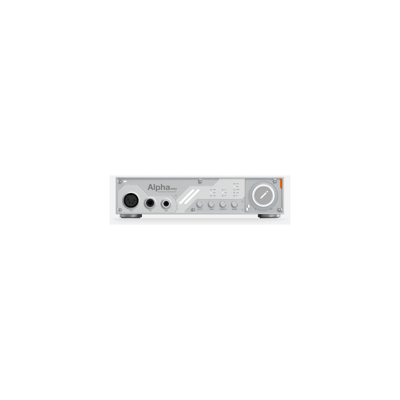

D&A (DIGI & AESTH) Alpha Pro - przetwornik cyfrowo analogowy z przedwzmacniaczem i wzmacniaczem słuchawkowym

- Przezroczysty panel przedni
Półprzezroczysty i uporządkowany, ze wszystkimi niezbędnymi informacjami w zasięgu wzroku.
- Inteligentne diody LED
Oświetlenie LED reaguje na funkcje i stany urządzenia Alpha Pro, zapewniając szybką i czytelną informację zwrotną na pierwszy rzut oka.
- Forma spotyka funkcję
Przyciski sterujące i porty rozmieszczone są w czystym, geometrycznym układzie, który jest równie intuicyjny, co piękny.
