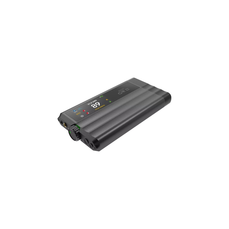

iFi Audio iDSD GR 2 to zaawansowany, w pełni zbalansowany przenośny przetwornik cyfrowo-analogowy, przedwzmacniacz oraz wzmacniacz słuchawkowy, który stanowi ewolucję jednej z najbardziej cenionych i kultowych konstrukcji tej marki. Urządzenie zostało zaprojektowane całkowicie od nowa, łącząc ciepły, analogowy charakter brzmienia z nowoczesną architekturą cyfrową, bezprzewodową łącznością bezstratną oraz rewolucyjnym systemem sterowania dotykowego. Dzięki bezkompromisowej ścieżce sygnałowej i potężnej sekcji wzmacniacza, iDSD GR 2 bez trudu radzi sobie z wymagającymi słuchawkami, oferując czystość i dynamikę na poziomie urządzeń stacjonarnych w kompaktowej, mobilnej formie.

Model iDSD GR 2 wyznacza nowy standard w historii marki jako pierwsze urządzenie oparte na układzie Burr-Brown PCM1795. Przetwornik ten przenosi legendarną, analogową sygnaturę brzmienia iFi na wyższy poziom dzięki pełnej 32-bitowej rozdzielczości, szerszemu zakresowi dynamicznemu oraz zredukowanym zniekształceniom. Zastosowanie architektury z wyjściem prądowym (current-output) dało inżynierom pełną swobodę w zaprojektowaniu autorskiej sekcji analogowej z wykorzystaniem najwyższej klasy wzmacniaczy operacyjnych pracujących w klasie A, co pozwoliło wycisnąć z chipsetu maksimum możliwości sonicznych.

Zastosowanie pojemnościowego ekranu dotykowego OLED całkowicie zmienia sposób interakcji z urządzeniem. Użytkownik ma natychmiastowy podgląd na status odtwarzania i parametry sygnału, a zmiana filtrów czy trybów pracy odbywa się za pomocą naturalnych gestów na powierzchni ekranu. Dodatkowo, dzięki integracji z aplikacją iFi Nexis, sterowanie urządzeniem i dostęp do jego zaawansowanych funkcji konfiguracyjnych można przenieść bezpośrednio na ekran smartfona.

Urządzenie zostało wyposażone w bogaty zestaw złączy, stając się uniwersalnym centrum audio. Na przednim panelu umieszczono wyjścia słuchawkowe 3.5 mm S-Balanced oraz zbalansowane 4.4 mm. Tylny panel skrywa dedykowany port USB-C do transmisji danych, oddzielne wejście zasilające USB-C, cyfrowe wejście S/PDIF (obsługujące połączenia koncentryczne i optyczne) oraz uniwersalne gniazda analogowe Line In/Out w standardzie zbalansowanym 4.4 mm i niesymetrycznym 3.5 mm. Pozwala to na podłączenie iDSD GR 2 zarówno do nowoczesnych smartfonów, jak i starszych stacjonarnych odtwarzaczy.
