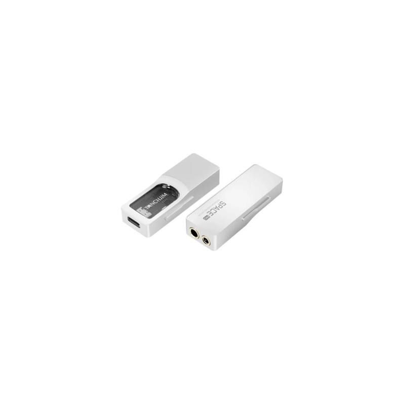

Lekka konstrukcja, wyrafinowana estetyka
Bazując na minimalistycznym designie serii SPACE: opływowy profil obudowy, aluminiowe podwozie obrabiane CNC z materiałów klasy lotniczej oraz przezroczyste okienko, dzięki któremu wewnętrzne obwody pozostają widoczne.
