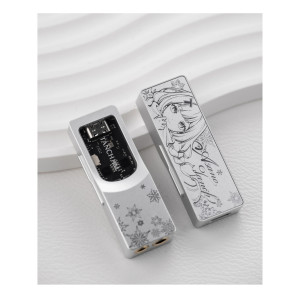

Tanchjim Space Pro AT (Asano Tanch) Przenośny DAC/AMP  słuchawkowy
Architektura Dual DAC + Podwójny wzmacniacz operacyjny | Wysoka moc wyjściowa 618 mW przy 26 Ω | Sterowanie z poziomu aplikacji i tryb gry | Wysokowydajny przenośny USB DAC

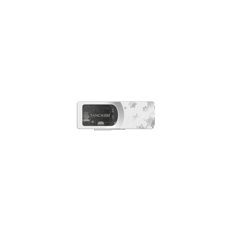

Bazując na minimalistycznym designie serii SPACE: opływowy profil obudowy, aluminiowe podwozie obrabiane CNC z materiałów klasy lotniczej oraz przezroczyste okienko, dzięki któremu wewnętrzne obwody pozostają widoczne.
