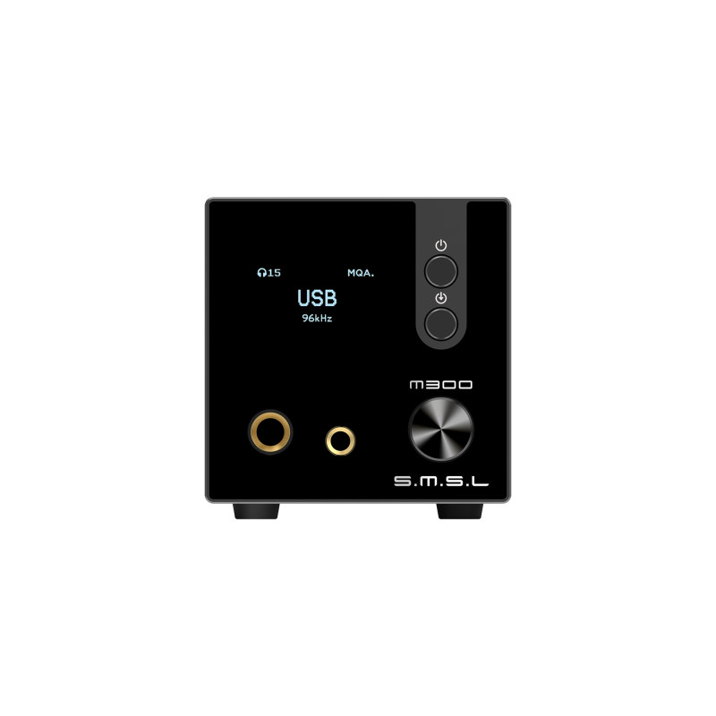

• Nowa konstrukcja zewnętrzna z panelem ze szkła hartowanego – trwała i elegancka
• Najnowszy układ z dekoderem audio Cirrus Logic CS43131, ze starannie zaprojektowanymi obwodami, osiągający bezprecedensową wydajność zniekształceń na poziomie 0,00013% (-117dB)
• Nowy XMOS XU-316 trzeciej generacji, obsługa PCM do 32bit/768kHz, obsługa DSD do DSD512
• Obsługa pełnego dekodowania MQA przez USB
• Cyfrowe wejście audio Bluetooth 5.0 z anteną zewnętrzną, zapewniające większą odległość transmisji
• System taktowania wykorzystuje niezależny zegar o ultra-niskim poziomie jitter i ultra-niskim poziom szumów fazowych
• Wbudowany wysokowydajny układ zasilający złożony z wielu grup niskoszumowych zasilaczy LDO zapewnia spory zapas energii dla dekodera
• Rezystory i kondensatory klasy audiofilskiej
• Wyświetlacz OLED 1,29"
• W pełni zbalansowana konstrukcja i prawdziwie zbalansowana moc wyjściowa
• Zbalansowane wyjścia słuchawkowe 6,35 mm i 4,4 mm
• Pilot zdalnego sterowania w zestawie
• Funkcja przedwzmacniacza
• Całkowicie aluminiowa obudowa, poddana precyzyjnej obróbce CNC
Obsługa odtwarzania PCM do 32-bitów/768 kHz oraz DSD256
M300 SE potrafi bezpośrednio samplować dźwięk cyfrowy PCM do 32-bitów/768 kHz bez downsamplingu. Obsługuje również odtwarzanie natywnego DSD do DSD256 bez konwersji.
Wysokiej jakości wzmacniacz słuchawkowy
Na panelu przednim znajduje się gniazdo słuchawkowe 6,35 mm single-ended oraz zbalansowane gniazdo słuchawkowe 4,4 mm ze zintegrowanym, stereofonicznym wzmacniaczem słuchawkowym o wysokiej wydajności, który może zapewnić znaczną moc napędową dla każdego interfejsu jednocześnie. Nasza opatentowana funkcja wykrywania impedancji słuchawek pozwala na automatyczną adaptację urządzenia do różnych ich typów.
M300 SE to kompletny dekoder MQA, który w pełni rozwinie pliki muzyczne MQA, aby zapewnić odtwarzanie źródeł dźwięku o wysokiej jakości. Na tym poziomie odtwarzania w pełni usłyszysz zawartość stworzoną przez artystę w studiu.
Czym jest MQA?
MQA (Master Quality Authenticated) to wielokrotnie nagradzana brytyjska technologia, która zapewnia dźwięk oryginalnego nagrania głównego. Główny plik MQA jest w pełni uwierzytelniony i wystarczająco mały, aby można było go przesyłać strumieniowo lub pobierać.
Funkcja regulacji głośności przedwzmacniacza
M300 SE może wyłączyć funkcję regulacji głośności w trybie przedwzmacniacza, utrzymując poziom wyjściowy na poziomie 4,0 Vrms (zbalansowane XLR) lub 2,0 Vrms (single RCA). Wówczas urządzenie działa jako czysty przetwornik cyfrowo-analogowy.
Prawdziwie zbalansowane wyjście XLR
M300 SE wykorzystuje dwa chipy do dekodowania dźwięku, a mianowicie CS43131, w połączeniu ze starannie opracowanymi przez naszych inżynierów obwodami, co umożliwia dokładniejszą i bogatszą ekspresję muzyki. Urządzenie ponadto wykorzystuje znaczną ilość audiofilskich rezystorów i kondensatorów zaprojektowanych specjalnie do zastosowań hi-end audio, a także szereg zestawów niskoszumnych zasilaczy LDO.
Transmisja bezprzewodowa Bluetooth 5.0
W M300 SE przyjęliśmy modułowe rozwiązanie Bluetooth z zewnętrzną anteną, co znacznie poprawiło stabilność sygnału i jakość transmisji we wszystkich kierunkach. Teraz możesz cieszyć się jakością Hi-Fi bezprzewodowo bez przerw i zakłóceń.
Pilot ułatwiający obsługę
Możesz umieścić M300 SE w dowolnym miejscu i sterować wszystkimi jego funkcjami za pomocą pilota. Dodatkowo menu pozwala na regulację czasu wygaszania ekranu w zakresie od 5 do 30 sekund, umożliwiając ustawienie podświetlenia ekranu wedle własnych preferencji.
Podwójne przetworniki D/A Cirrus Logic Audio CS43131
Układ ten integruje nową generację dekodera audio o niskim poborze mocy i wysokiej jakości wzmacniacz słuchawkowy z funkcją wykrywania impedancji. Zapewnia doskonałą, profesjonalną jakość dźwięku, jednocześnie znacznie zmniejszając przestrzeń zajmowaną na płytce drukowanej, aby zapobiec zakłóceniom między obwodami. Obsługuje różne słuchawki Hi-Fi i oferuje wyjątkową jakość dźwięku.
Układ XMOS trzeciej generacji
XMOS XU-316 obsługuje PCM do 32bit/768kHz oraz DSD do DSD256.
Japońskie rezonatory kwarcowe NDK o ultra niskim poziomie szumów fazowych
Dwa niezależne japońskie układy NDK o bardzo niskim poziomie szumów fazowych zapewniają taktowanie o bardzo niskim jitterze odpowiednio dla 44,1K i 48K oraz ich mnożników.
Wbudowany specjalnie zoptymalizowany układ przetwarzania zasilania
Wysokowydajny układ zasilający dla dekodera zapewnia wystarczającą ilość
energii oraz implementuje szereg niskoszumnych zasilaczy LDO.
Doskonałe wskaźniki wydajności
Dobre wskaźniki sprzętowe to podstawa dobrego dźwięku.
Zmierzone zniekształcenia M300 SE wynoszą zaledwie 0,00013%, współczynnik SNR wyjścia zbalansowanego wynosi aż 131 dB, a zakres dynamiczny wyjścia XLR wynosi aż 132 dB. To doskonałe wskaźniki wydajności tego urządzenia.
