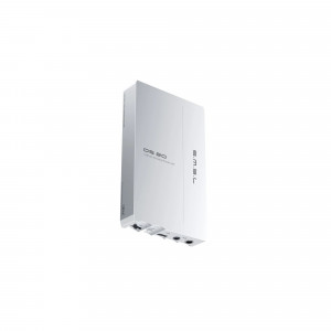

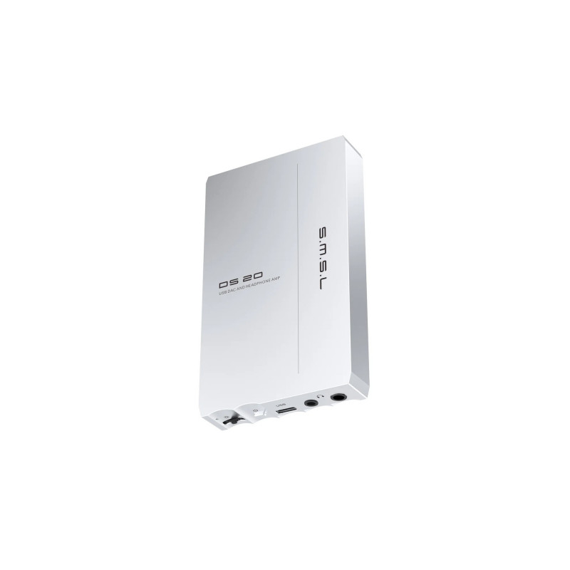

SMSL DS20 to przenośny DAC i wzmacniacz słuchawkowy stworzony dla wymagających miłośników audio, który znajduje swoje zastosowanie ilekroć jesteś z dala od swojego systemu stacjonarnego. Dzięki poczwórnej matrycy dekodującej CS43131, w pełni zbalansowanemu obwodowi wzmacniacza i dedykowanemu zasilaczowi o niskim poziomie szumów zapewnia wydajność klasy referencyjnej mieszcząc się kieszeni.
Cztery przetworniki cyfrowo-analogowe CS43131
W DS20 zastosowano cztery układy scalone Cirrus Logic CS43131 połączone równolegle - po dwa na kanał - co zapewnia lepszy zakres dynamiki, mniejsze zniekształcenia i wystarczającą moc dekodowania do obsługi PCM do 32 bitów/768 kHz i natywnego DSD256.
Całkowicie zbalansowany
Cały obwód wzmacniacza jest zgodny z topologią PLFC (Precision Linear Feedback Circuit), która minimalizuje przesłuchy i zniekształcenia. Rezultatem jest wyższa moc wyjściowa, niższy poziom szumów i lepsza separacja kanałów.
Cichy obwód zegara
Dzięki dedykowanemu zegarowi audio i niezależnemu zasilaniu, DS20 minimalizuje błędy czasowe, które rozmazują szczegóły i zmieniają równowagę tonalną. Przekłada się to na dokładniejsze pozycjonowanie sceny dźwiękowej, lepszą mikrodynamikę i poczucie, że wszystko jest na swoim miejscu.

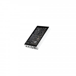

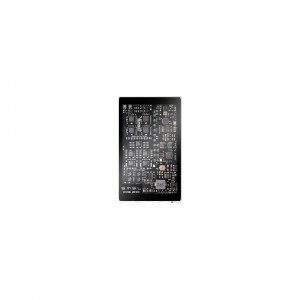

Magnetyczna rama, minimalistyczny wygląd
DS20 został umieszczony w smukłej aluminiowej obudowie z ekranowaniem magnetycznym, izolującym wrażliwe komponenty od zakłóceń elektromagnetycznych. I nie potrzebuje wentylatora ani otworów wentylacyjnych, aby pozostać chłodnym. Uzyskasz stabilną wydajność podczas długich sesji odsłuchowych, niezależnie od tego, czy podróżujesz, pracujesz, czy słuchasz w łóżku.
Kompatybilny z konsolami do gier
Dzięki dwóm trybom USB, DS20 łączy się nie tylko z komputerami i telefonami, ale także z konsolami do gier. Tryb USB 1.1 jest kompatybilny z PS5 i Nintendo Switch, zapewniając lepszy dźwięk w grach bez potrzeby używania adaptera. Tryb USB 2.0 otwiera drzwi do odtwarzania wysokiej rozdzielczości PCM i DSD na tradycyjnych platformach.
Bateria o długiej żywotności, inteligentna konstrukcja zasilania
Wewnątrz DS20 znajduje się bateria o pojemności 6000 mAh - wystarczająca do zasilania słuchawek pełnowymiarowych przez wiele godzin bez konieczności podłączania do ładowania. Wejście USB-C obsługuje ładowanie 5 V, 9 V lub 12 V, co zapewnia większą elastyczność w zakresie sprzętu.
Specyfikacje, które naprawdę usłyszysz
Liczby nie świadczą o wszystkim, ale wciąż mogą powiedzieć wiele. DS20 dostarcza 500 mW na kanał do 32 Ω, oferuje THD+N do 0,0002% przy 300 Ω i utrzymuje zakres dynamiki 126 dB na obu wyjściach. W przypadku sprzętu przenośnego to poważna wydajność - mierzalna i słyszalna.
Najważniejsze cechy produktu:
• Konfiguracja przetwornika cyfrowo-analogowego Quad-CS43131
• W pełni zbalansowany obwód wzmacniacza słuchawkowego PLFC
• Natywne DSD256 i PCM do 32 bitów/768 kHz
• Pełne dekodowanie MQA
• Dedykowany zasilacz o niskim poziomie szumów i obwód zegara
• Tryb USB 1.1 obsługuje PS4, PS5 i Switch
• Dwa wyjścia słuchawkowe: 3,5 mm single-ended i 4,4 mm balanced
• Bateria 6000mAh z wejściem USB-C (obsługa 5V/9V/12V)
• Kompaktowa, magnetycznie ekranowana aluminiowa obudowa
• Moc wyjściowa do 500mW ×2 przy 32Ω
• Zakres dynamiki i SNR: 126 dB na obu wyjściach
• Impedancja wyjściowa: ok. 0Ω
• SMSL DS20 przenośny przetwornik cyfrowo-analogowy i wzmacniacz słuchawkowy
• Kabel USB-C do USB-C
• Przejściówka USB-C na USB-A
• Instrukcja obsługi
• Karta gwarancyjna
• Układy DAC: 4× Cirrus Logic CS43131
• Odbiornik USB: 3. generacja XMOS XU-316
• Transmisja USB: Asynchroniczna
• Zgodność: Windows 7/8/8.1/10/11, macOS, Linux, Android, iOS, PS4, PS5, Nintendo Switch
• Głębia bitowa: 1 bit, 16–32 bit
• Częstotliwość próbkowania:
- PCM: 44,1–768 kHz
- DSD: 2,8224–11,2896 MHz (DSD64–DSD256)
• THD+N (nieważone): 0,0002% przy 300Ω
• Moc wyjściowa:
- 16Ω: 500mW ×2
- 32Ω: 500mW ×2
- 64Ω: 350mW ×2
- 150Ω: 240mW ×2
- 300Ω: 120mW ×2
- 600Ω: 60mW ×2
• Zakres dynamiki: 126 dB (3,5 mm i 4,4 mm)
• SNR: 126 dB (3,5 mm i 4,4 mm)
• Bateria: 6000mAh / 3,7V (22,2Wh)
• Rozmiary: 2,8 cala × 0,67 cala × 4,7 cala (71 × 17 × 118,5 mm)
• Waga: 0,61 funta (275 g)
• Wejścia: USB-C
• Wyjścia: słuchawkowe 3,5 mm, słuchawkowe zbalansowane 4,4 mm
• Sterowanie:
- Przycisk funkcyjny: regulacja głośności, przełączanie USB1.1/2.0 (krótkie naciśnięcie)
- Przycisk zasilania: długie naciśnięcie powoduje wyłączenie
