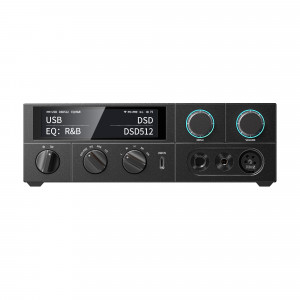

• Ekran dotykowy 3,93 cala

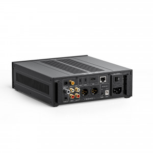

Precyzyjnie zaprojektowany zasilacz DC/AC
K15 jest wyposażony we wbudowany zasilacz 30 W (12 V-2,5 A) nowej generacji o niskim poziomie szumów, wysokiej wydajności, trwałości, klasy przemysłowej i pomiarowej. K15 obsługuje również zewnętrzne zasilacze DC*, co pozwala mu na pracę z bardziej wydajnymi zasilaczami liniowymi w celu uzyskania jeszcze wyższej jakości dźwięku.
*Obsługiwane są zewnętrzne zasilacze DC 12 V-2,5 A

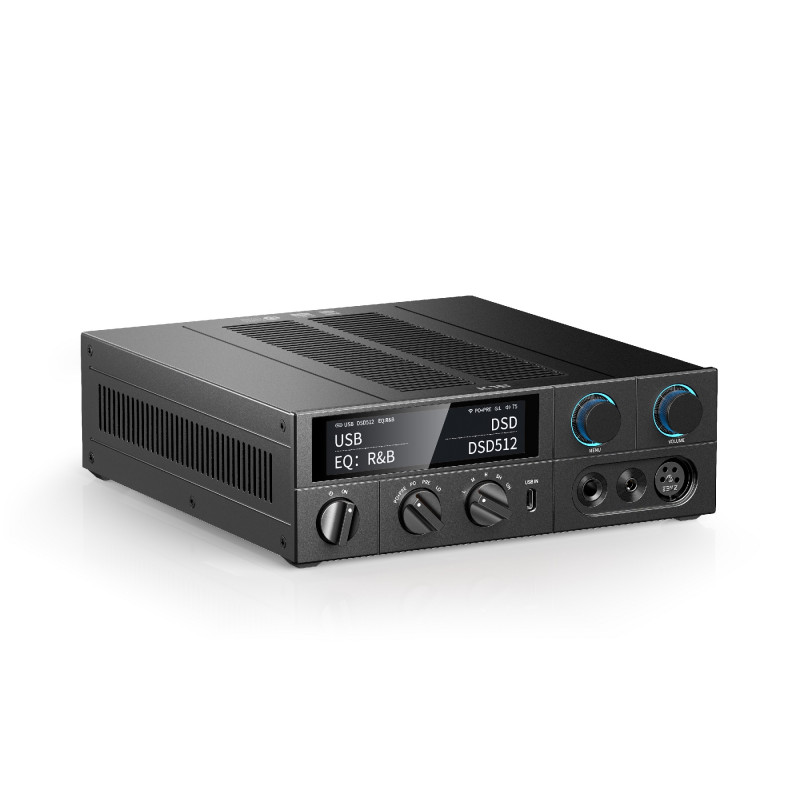

Genialny design
K15 wyróżnia się charakterystycznym designem FIIO zawierającym kwadratowe i okrągłe elementy, łącząc elegancję retro z najnowocześniejszą technologią. Starannie wykonany pod kątem funkcjonalności i estetyki, posiada wygodne sterowanie wyświetlaczem oraz pokrętła dla płynniejszej obsługi. Ponadto struktura siatki na obudowie poprawia rozpraszanie ciepła - wszystko to eksponując genialność jego skrupulatnego projektu.

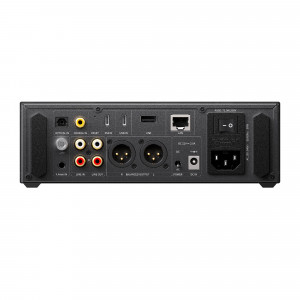

Przewodowo lub bezprzewodowo – zawsze stabilne połączenie
Port Gigabit Ethernet obsługuje szybką i stabilną przewodową transmisję danych, natomiast moduł Wi-Fi AP6256 obsługuje sieci bezprzewodowe w paśmie 2,4G i 5G, co stanowi kolejny sposób na stabilną transmisję bezstratnego dźwięku.

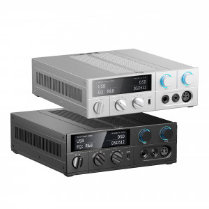

Kolor: Czarny/Srebrny

Wyjścia liniowe
Wyjście RCA: L+R = 2,4 Vrms + 2,4 Vrms (1 kHz przy 10 kΩ)
Wyjście XLR: L+R = 4,8 Vrms + 4,8 Vrms (1 kHz przy 10 kΩ)
