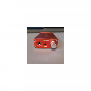

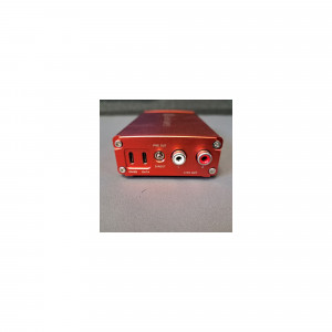

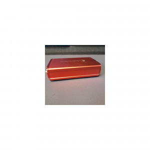

Egzemplarze powystawowe, stan b.dobry, brak oryginalnego opakowania i akcesoriów.

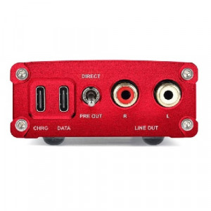

• Oddzielne porty DATA i ładowania USB typu C pozwalają na korzystanie z niego przez cały dzień w systemie

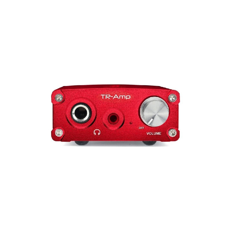

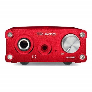

• Analogowa regulacja głośności dla przedwzmacniacza i wzmacniacza słuchawkowego
• Podwójna przyjemność słuchania z 2 parami słuchawek jednocześnie
• Przełącznik analogowy dla funkcji Direct DAC lub PreAmp
• Aluminiowa obudowa ALL METAL eliminuje zewnętrzne źródła hałasu
• Wejścia: USB C / DANE, USB C / CHRG
• Wyjścia: Stereo 6,3 mm, Stereo 3,5 mm

• Wyjście liniowe:
Bezpośrednie:
Wyjście: 2,1 V
THD + N: <0,005%
SNR: > 114dB
Zakres dynamiczny: > 107dB
Separacja kanałów: > 107 dB (1 kHz)
PreOut:
Wyjście: 3,4V
THD + N: <0,007% (2,8 V)
SNR : > 114dB
Separacja kanałów: > 103 dB (1 kHz)
