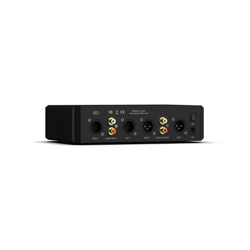

N7 ma dwa poziomy wzmocnienia, co umożliwia dopasowanie parametrów wyjściowych do różnych słuchawek. Wzmacniacz aune audio w trybie niskiego wzmocnienia (low gain) precyzyjnie utrzymuje tranzystory w liniowym rejonie klasy A, co przekłada się na doskonale kontrolowaną moc dla skutecznych słuchawek dokanałowych (IEM). Tryb wysokiego wzmocnienia (high gain) gwarantuje moc do aż 6,5 W na wyjściu zbalansownaym, co umożliwia napędzenie wymagających słuchawek nausznych.
N7 to także zbalansowany przedwzmacniacz
aune audio N7 wyposażony jest w dwa wyjścia słuchawkowe (6,35 mm i 4,4 mm), dwa liniowe wejścia audio (RCA i XLR) oraz dwa wyjścia przedwzmacniacza (RCA i XLR). Dzięki temu świetnie sprawdza się zarówno jako wzmacniacz słuchawkowy, jak i przedwzmacniacz do wzmacniaczy mocy czy aktywnych głośników. N7 to wszechstronne urządzenie, które sprawdzi się w wielu domowych systemach audio.

Specyfikacja techniczna aune audio N7D (DAC Edition)
wymiary: 208 x 160 x 63 mm
DAC: 2 x Cirrus Logic CS43198
cyfrowe wejście audio: USB typu C
obsługa PCM: do 32-bit/384 kHz
obsługa DSD: do DSD256
wyjścia słuchawkowe: 6,35 mm (single ended), 4,4 mm (balanced)
wejścia audio: RCA (single ended), XLR (balanced)
wyjścia przedwzmacniacza: RCA (single ended), XLR (balanced)
impedancja wejścia RCA: 10 kΩ
impedancja wyjścia RCA (pre): 200 Ω
impedancja wejścia XLR: 22 kΩ
impedancja wyjścia XLR (pre): 100 Ω
impedancja wyjść 6,35 mm/4,4 mm: 1 Ω
