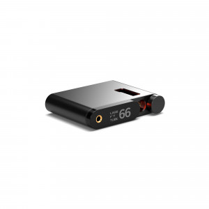

Stylowe wzornictwo i świetne wykonanie
Urządzenie wyróżnia się nowym wzornictwem ze stylowo ukrytą lampą, które nawiązuje do logotypu firmy. Obudowa DAC/AMP-a jest niezwykle kompaktowa, a do tego została wykonana z lekkiego, ale odpornego stopu aluminium. Wygodną obsługę gwarantują ekran OLED oraz wielofunkcyjne pokrętło głośności. Użytkownicy do modelu Flamingo mogą dokupić również pilot do zdalnej obsługi urządzenia.

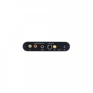

• wejścia: USB, koaksjalne
• wyjście słuchawkowe: Jack 6,35 mm
• wyjścia liniowe: RCA, regulowane
