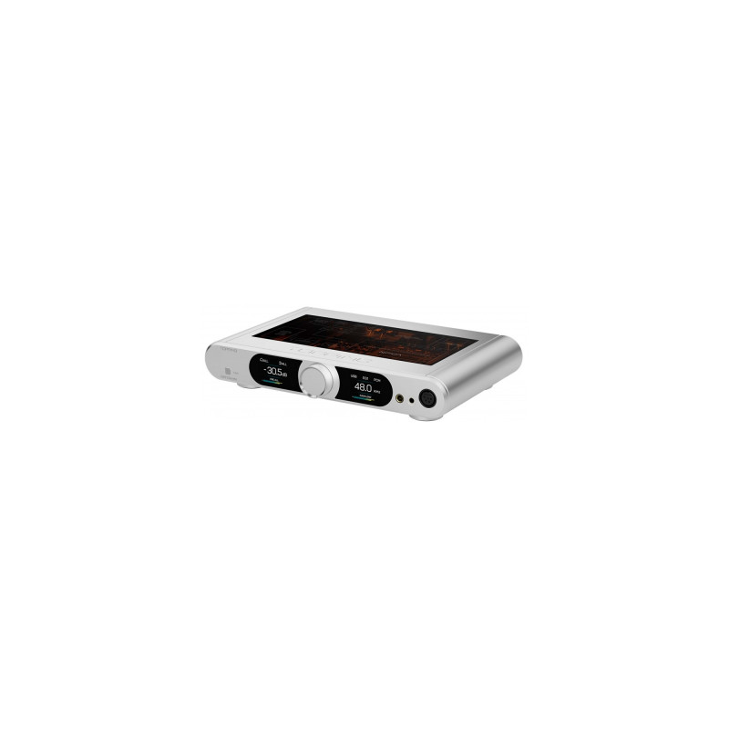

Topping DX9 Discrete to ewolucja limitowanej edycji jubileuszowej, która redefiniuje pojęcie referencyjnego źródła dźwięku. W odróżnieniu od swojego poprzednika opartego na chipach AKM, model DX9 Discrete wykorzystuje autorską, w pełni zbalansowaną architekturę dyskretną 1-Bit (PSRM). To urządzenie typu "wszystko w jednym" (All-in-One), łączące w sobie szczytowe osiągnięcia inżynierii audio: bezkompromisowy DAC, potężny wzmacniacz słuchawkowy oparty na modułach NFCA oraz precyzyjny przedwzmacniacz. Stworzony dla najbardziej wymagających audiofilów, oferuje nie tylko zapierającą dech w piersiach jakość dźwięku, ale również unikalny design, który pozwala zajrzeć w głąb technologicznego serca urządzenia.
Rewolucyjna Architektura Discrete 1-Bit PSRM
Sercem DX9 Discrete nie jest gotowy układ scalony, lecz zaawansowany, autorski obwód dyskretny. Urządzenie wykorzystuje 16-elementową architekturę PSRM (Pulse-Spacing-Ratio-Modulation) na kanał. To rozwiązanie pozwala na całkowite ominięcie ograniczeń tradycyjnych chipów DAC, oferując dźwięk o niespotykanej czystości, naturalności i "analogowej" gładkości, przy zachowaniu wybitnych parametrów pomiarowych.
Potężny Wzmacniacz Słuchawkowy NFCA
Sekcja wzmacniacza została zbudowana na bazie sześciu niezależnych, dyskretnych modułów NFCA (Nested Feedback Composite Amplifier). Każdy z nich składa się z 39 tranzystorów, tworząc układ o ultra-niskich zniekształceniach i szumach. Z mocą wyjściową sięgającą aż 7080 mW na kanał przy 32 Ohm, DX9 Discrete z łatwością wysteruje każde dostępne na rynku słuchawki – od wysokoczułych IEM-ów po najbardziej wymagające planary, zachowując przy tym absolutną czerń tła.
Hybrydowa Regulacja Głośności
Dla zapewnienia idealnego balansu kanałów i braku degradacji sygnału przy niskich poziomach głośności, zastosowano hybrydowy system sterowania oparty na drabince rezystorowej i przekaźnikach. Gwarantuje to precyzję niemożliwą do osiągnięcia dla tradycyjnych potencjometrów.
Zaawansowany Korektor PEQ i Crossfeed
Wychodząc naprzeciw potrzebom profesjonalnej kalibracji, DX9 Discrete oferuje 10-pasmowy korektor parametryczny (PEQ), który pozwala na precyzyjne dostrojenie brzmienia do preferencji użytkownika lub akustyki słuchawek. Dodatkowo, zaawansowany procesor Crossfeed symuluje naturalne wrażenia odsłuchu głośnikowego na słuchawkach, redukując zmęczenie słuchu i poprawiając scenę.
Unikalny Design "Aurora UI" i Przezroczyste Okno
Obudowa wykonana z precyzyjnie obrabianego CNC aluminium kryje w sobie unikalny element – przezroczystą górną pokrywę z podświetleniem, eksponującą kunsztowną elektronikę wnętrza. Front urządzenia zdobią dwa ekrany z interfejsem Aurora UI, które prezentują nie tylko parametry odtwarzania, ale również dynamiczny analizator widma (FFT) oraz wskaźniki VU.
Kompletna Konnektivity
Urządzenie stanowi centrum domowego systemu audio, oferując aż 8 wejść cyfrowych (w tym USB, I2S, podwójne optyczne i koaksjalne, AES oraz Bluetooth 5.1 z obsługą LDAC) oraz pełen wachlarz wyjść słuchawkowych (4-pin XLR, 4.4mm, 6.35mm) i liniowych (XLR, RCA).
