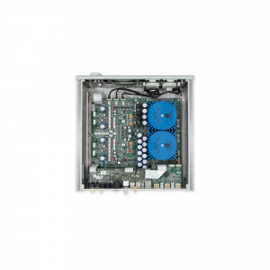

Wzmacniacz słuchawkowy HA 200 zaprojektowany został od podstaw jako zupełnie nowa konstrukcja. Dzięki temu, na rynku tego typu urządzeń, HA 200 ustanawia zupełnie nowe standardy - zarówno pod względem zaawansowanej technologii, jak i wyglądu. Impedancja trzech wyjść słuchawkowych może być dokładnie dostrojona. Pozwala to dopasować ją do posiadanego modelu słuchawek. Projekt HA 200 oparty jest na technologii analogowej. Zaczerpnięto ją z referencyjnej serii HV.
Wysokowydajne stopnie wyjściowe pracują w klasie A. Dzięki temu wzmacniacz bez problemu jest w stanie obsługiwać nawet najbardziej wymagające i „prądożerne” zestawy słuchawkowe. W torze zasilania pracują dwa osobne transformatory toroidalne. Obsługują one odseparowane od siebie sekcję cyfrową i analogową, zapewniając tym samym niezbędną wydajność prądową.
HA 200 posiada dokładnie zoptymalizowaną i całkowicie oddzielnie zaimplementowaną architekturę dekodera dla sygnałów DSD i PCM. Dzięki temu wszystkie formaty cyfrowe dekodowane są zgodnie z najwyższymi standardami.
Cyfrowe przetwarzanie sygnału danych PCM odbywa się poprzez podwójny cztero-różnicowy konwerter, obsługujący konwersje do częstotliwości 768 kHz. Dla sygnałów DSD wykorzystywany jest unikalny, analogowy konwerter T+A True 1-Bit DSD. Nie konwertuje on danych DSD, lecz przetwarza je w natywnej formie Bitstream. Oznacza to, że dane w formacie DSD z wejścia USB przetwarzane są do DSD 1024, co z kolei ułatwia odtwarzanie ich w najwyższej jakości.
