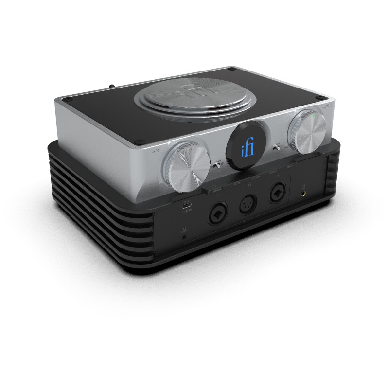

Słuchawkowy All-in-One iFi Audio iDSD Phantom
iFi Audio iDSD Phantom | Flagowy, hybrydowy, streamujący, słuchawkowy DAC/AMP | Streaming DAC/Headphone Amp | Zintegrowane: DAC, Przedwzmacniacz, Streamer i Wzmacniacz słuchawkowy | Quad-stack DAC - 4x DAC | Tidal Connect, Spotify Connect, Qobuz Connect, Roon, Airplay, DLNA, UPnP | DSD2048 Remastering DSD | DSD512 | Wi-Fi | Technologia K2HD | Crysopeia FPGA Remastering Engine | Pilot | Dyskretne wzmocnienie w czystej klasie A | Moc do 7.747mW
iDSD Phantom to potężny wzmacniacz słuchawkowy połączony z topowym streamerem i referencyjnym DAC/przedwzmacniaczem - zaprojektowany jako centralne serce domowego systemu audio. To urządzenie stoi na styku dwóch światów: studyjnej precyzji i domowego komfortu odsłuchu. Phantom ma umożliwiać zarówno odsłuchy referencyjne, jak i dostarczać emocji podczas codziennego słuchania - wszystko w jednej obudowie.
W praktyce oznacza to: natywne odtwarzanie plików hi-res (PCM i DSD), rozbudowane możliwości upsamplingu i remasteringu, trzy odmienne topologie wyjściowe (solid-state - tube - tube+), bardzo rozbudowaną sekcję wyjściową dla słuchawek, a do tego pełen zestaw wejść/wyjść cyfrowych i sieciowych oraz izolacji galwanicznej tam, gdzie to ma znaczenie. Urządzenie jest przeznaczone dla osób, które traktują dźwięk poważnie - audiofilów, inżynierów, osób budujących centralny system sieciowy z wysokiej klasy streamerem i słuchawkowym wzmacniaczem w jednej obudowie.
Główne Cechy
    Ultra-wysoka rozdzielczość streamingowa - natywne PCM do 768 kHz oraz DSD512; remastering DSD do DSD2048
    Crysopeia FPGA DSD Remastering - konwersja studyjna i remastering do DSD2048
    Trzy przełączalne topologie wyjściowe - Solid-State (J-FET), Tube (GE5670 NOS) i Tube+ z charakterystyką lampową
    Quad-stack Burr-Brown DAC - cztery chipy Burr-Brown DSD1793 w konfiguracji przeplatanej dla lepszej liniowości i rozdzielczości
    Potężna rezerwa mocy dla słuchawek - tryby Normal, Turbo, Nitro i napięcia / moce projektowane do napędzenia nawet bardzo wymagających przetworników
    Technologia K2 i K2HD - rekonstrukcja harmonicznych (JVCKENWOOD) przywracająca naturalne barwy nagrań
    XBass Pro i XSpace Pro - analogowe korekcje basu i zaawansowana kontrola przestrzenności
    Rozbudowana łączność i izolacje - Ethernet, USB, S/PDIF, AES/EBU, M12, BNC zegara; wiele wejść izolowanych galwanicznie
    Kompatybilność z platformami streamingowymi i aplikacją Nexis - zdalne sterowanie, OTA
Streaming hi-res i integracja systemowa
iDSD Phantom obsługuje szereg współczesnych protokołów i serwisów - Tidal Connect, Spotify Connect, Qobuz Connect, Roon, AirPlay, DLNA i UPnP. Dzięki temu urządzenie może pełnić rolę centralnego źródła muzyki w domu - od serwisów streamingowych po lokalne biblioteki na NAS. Silnik sieciowy został zaprojektowany z myślą o stabilności i niskim opóźnieniu oraz o obsłudze formatów o bardzo wysokich próbkowaniach.
Crysopeia FPGA - DSD Remastering
To jeden z wyróżników Phantom - dedykowany układ FPGA wykonuje upsampling/remastering PCM i DSD do postaci DSD o bardzo wysokiej częstotliwości próbkowania (DSD512, DSD1024, a w trybie remasteringu do DSD2048). Celem jest przeniesienie szumu kwantyzacji poza pasmo słyszalne oraz uzyskanie analogowej płynności i gładkości brzmienia przy zachowaniu mikrodetali. Ten tryb jest szczególnie przydatny dla entuzjastów DSD i osób posługujących się materiałami studyjnymi.
Trzy „głosy” wyjścia - wybór charakteru brzmienia
    Solid-State - dyskretna konstrukcja J-FET zapewniająca błyskawiczną, precyzyjną pracę bez zniekształceń
    Tube - ciepło i barwa lampowa (użycie NOS GE5670), delikatne pogrubienie środka
    Tube+ - wzmocniona druga harmoniczna i obniżony loop-gain dla wyraźnej „lampowej” miękkości, ale przy zachowaniu kontroli
Przełączanie tych topologii działa w czasie rzeczywistym, pozwalając eksperymentować z charakterystyką bez zmiany sprzętu. iFi zadbało o odpowiednie zasilanie lamp, ich selekcję i dopasowanie napięć, aby lampowy tryb nie „rozjeżdżał” dynamiki czy szczegółowości.
K2/K2HD - przywracanie utraconych harmonicznych
Współpraca z JVCKENWOOD w implementacji K2 i K2HD oznacza, że Phantom potrafi rekonstruować harmoniczne powyżej 22 kHz, które często giną w procesie masteringu lub kompresji. To nie tylko zwiększa „ciepło” nagrań, ale też przywraca subiektywny realizm i barwy, które zwykle przypisujemy analogowym nagraniom.
Sekcja analogowa i korekty XBass Pro / XSpace Pro
XBass Pro działa analogowo - to EQ projektowany tak, by wzmocnić najniższe partie bez rozmywania środka; XSpace Pro zaś modeluje szerokość sceny w trzech stopniach, zachowując separację instrumentów. Funkcje te pracują w sposób kontrolowany i stabilny, nie wpływając na impedancję wyjściową czy na stabilność wzmacniacza.
Moc i praktyka - tryby Normal/Turbo/Nitro
Praktyczna rezerwa mocy Phantom pozwala napędzić słuchawki o niskiej czułości i wysokiej impedancji - od dynamicznych planarnych po słuchawki studyjne. Tryby mocy ułatwiają dobór bez konieczności regulacji wzmocnienia w sposób skomplikowany - przełączasz tryb i Phantom dostarcza odpowiednią rezerwę napięcia/prądu. Wartość szczytowa mocy podawana przez producenta świadczy o dużej rezerwie energetycznej.
Izolacje galwaniczne i czystość toru
Wejścia cyfrowe (Ethernet, AES/EBU, S/PDIF) oferują izolację galwaniczną, co ogranicza przenoszenie szumów i zakłóceń z komputera/transportu. To ważne w konfiguracjach, gdzie źródłem jest komputer PC lub serwer NAS - izolacja minimalizuje wpływ zakłóceń zasilania i masy. Ponadto Phantom ma tryby ograniczające procesy systemowe w trakcie odtwarzania, co poprawia jakość dźwięku.
Budowa, ergonomia, zasilanie i akcesoria
iDSD Phantom to solidna, stacjonarna konstrukcja z kolorowym wyświetlaczem, pilotem i kompletem przewodów w pakiecie. W zależności od wersji w opakowaniu mogą być: zasilacz o podwyższonej wydajności, pilot IR, kable i adaptery wejść cyfrowych. Zadbano o ekranowanie RF i logiczne ułożenie wejść/wyjść, by instalacja w racku czy na stoliku była prosta.

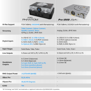

Specyfikacja Techniczna
Cyfrowe:
    Wsparcie Hi-Res: PCM 768 kHz; DSD512 (DSD2048 przy użyciu Remasteringu)
    Streaming: Tidal Connect, Qobuz Connect, Spotify Connect, Roon, Airplay, DLNA, UPnP, NAA
Specyfikacja mocy wyjściowej słuchawek:
    Wyjścia zbalansowane (RMS): ≥3.781mW/11V (@32Ω); ≥564mW/18.4V (@600Ω)
    Wyjścia zbalansowane (Max): ≥7.747mW/15.7V(@32Ω); ≥558mW/18.3V (@600Ω)
    Wyjścia single-ended (RMS): ≥2.311mW/8.6V(@32Ω); ≥144mW/9.3V (@600Ω)
Impedancja wyjściowa:
    Zbalansowane: <2Ω
    Single-ended: <1Ω
    Pasmo przenoszenia: 10Hz-65kHz (-3dB)
THD+N:
    Zbalansowane: <0.005% @ 16Ω (2.4V, 20-20kHz)
    Single-ended: <0.01% @ 16Ω (1.27V, 20-20kHz)
SNR:
    Zbalansowane: ≥ 116dBA @ 600Ω (Max output, 20-20kHz)
    Single-ended: ≥ 114dBA @ 600Ω (Max output, 20-20kHz)
DNR:
    Zbalansowane: ≥ 116dBA @ 600Ω (10-20kHz)
    Single-ended: ≥ 115dBA @ 600Ω (10-20kHz)
Szum wyjściowy:
    Zbalansowane: <30uV(A) @ 600Ω (Max output, 20-20kHz)
    Single-ended: <20uV(A) @ 600Ω (Max output, 20-20kHz)

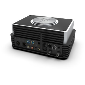

Łączność:
    Wejścia cyfrowe: 1x USB-B 3.0; 2x USB-A (Host); 1x USB-C (Host); 1x S/PDIF (koaksjalne); 1x AES/EBU; 1x RJ45; 1x M12-X; 1x Optical (SC); 1x BNC (wejście zegara)
    Wyjście cyfrowe: 1x BNC (wyjście zegara)
    Wyjścia analogowe: 1x RCA (L/R); 1x XLR (L/R)
    Wyjścia słuchawkowe: 1x 3.5 mm S-Balanced; 1x 4.4 mm Balanced; 1x 4-pin XLR; 1x 3-pin XLR (L/R); 1x 6.3 mm (faza dodatnia); 1x 6.3 mm (faza odwrócona)
    Wyjścia liniowe: 1x zbalansowane XLR (L/R); 1x RCA (L/R)
Ogólne
    Pobór prądu: <27W bezczynność; 75W max.
    Wymagania zasilania: DC 12V/4A; 15V/3.5A
    Wymiary: 256 x 185 x 120mm
    Waga (netto): 3.6 kg
