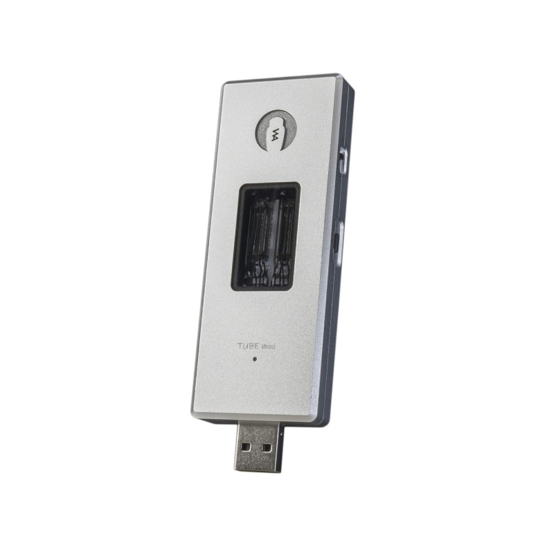

Czy mały wzmacniacz może zapewnić potężny, wysokiej jakości dźwięk? To proste pytanie motywowało nas do działania i doprowadziło do stworzenia dwóch najmniejszych produktów, jakie kiedykolwiek oferowaliśmy - WA8 Eclipse i WA11 Topaz. Ale pogoń za zmniejszaniem gabarytów trwa. Pod koniec 2019 roku stworzyliśmy potężny wzmacniacz półprzewodnikowy, który można zmieścić w kieszeni, ale czuliśmy, że brakuje mu naszych lampowych korzeni. Eureka nadeszła, gdy postawiliśmy obok siebie wzmacniacze Eclipse i Topaz; wówczas pomyśleliśmy: „czy możemy zaprojektować przenośny wzmacniacz lampowy/DAC oparty na tych dwóch produktach?” Podekscytowani tą możliwością, skupiliśmy nasze wysiłki inżynieryjne na realizacji tej wizji.
Przedstawiamy Tube Mini
Całkowicie nowy TUBE mini to ultraprzenośny lampowy wzmacniacz słuchawkowy i przetwornik cyfrowo-analogowy, który zapewnia imponująco mocny dźwięk w połowie rozmiarów przeciętnego smartfona. Teraz możesz zabrać swoje ulubione pełnowymiarowe słuchawki i cieszyć się najlepszą jakością dźwięku w dowolnym miejscu.
Technologia
Sercem TUBE mini są tradycyjne lampy próżniowe połączone z innowacyjną technologią Mighty-Drive firmy Woo Audio. Rezultatem jest ciepły dźwięk lamp próżniowych i supermoc wzmocnienia MOSFET dla przyjemnego dźwięku, który ożywa dzięki pełnowymiarowym słuchawkom. W TUBE mini bezproblemowo działają trzy technologie – system zarządzania zasilaniem do konfiguracji plug-and-play, lampowy wzmacniacz słuchawkowy oraz bezstratny przetwornik cyfrowo-analogowy o wysokiej rozdzielczości; wszystko w niewiarygodnie małej obudowie.
Lampy próżniowe zostały umiejscowione w środkowej części urządzenia i są wyraźnie wyeksponowane. Każda lampa jest zaprojektowana do wzmacniania jednego kanału (stąd para dla lewego/prawego stereo) w połączeniu z potężnym MOSFET-em w zbalansowanej architekturze, którą nazywamy Mighty-Drive. Rezultatem jest unikalny dźwięk, którego próżno szukać w jakimkolwiek wzmacniaczu półprzewodnikowym lub przenośnym lampowym.
Technologia lamp próżniowych jest używana od początku XX wieku w szerokim zakresie zastosowań, od konsumenckiego sprzętu audio/wideo, przez obrazowanie medyczne, po urządzenia wojskowe o znaczeniu krytycznym. Lampy są solidne i bezobsługowe, zdolne do wielu tysięcy godzin pracy.
W zastosowaniach związanych z komponentami audio, lampowe zakłócenia mikrofoniczne pochodzące z zewnętrznych wibracji mechanicznych mogą przenosić się na żarniki wolframowe, a tym samym stać się słyszalne w ścieżce sygnału. Aby zredukować wibracje mechaniczne, lampy w TUBE mini są misternie zamontowane na sprężynowym systemie zawieszenia, podobnym do systemów amortyzatorów sejsmicznych stosowanych w środkach ochrony przed trzęsieniami ziemi.
Charakterystyczne brzmienie
Wewnętrzny przetwornik cyfrowo-analogowy ESS SABRE jest zoptymalizowany do strumieniowego przesyłania muzyki i bezstratnego odtwarzania wszystkich formatów Hi-Res. TUBE mini zapewnia nasz charakterystyczny dźwięk z niezrównanymi wrażeniami odsłuchowymi, wiernie odtwarzając muzykę, którą kochasz, tak jak została oryginalnie nagrana.
Uwolnij się od skomplikowanej elektroniki. Po prostu podłącz swoje ulubione słuchawki i odtwarzacz muzyczny do TUBE mini i ciesz się dźwiękiem o wysokiej wierności, gdziekolwiek chcesz.
Cechy kluczowe:
• Wprowadzony w lipcu 2023 r
• Zbalansowany wzmacniacz słuchawkowy i DAC
• Zalecane do użytku ze słuchawkami pełnowymiarowymi lub wymagającymi dużej mocy
• Wyjścia: zbalansowane 4,4 mm „Pentaconn” lub niezbalansowane 3,5 mm
• Audiofilski przetwornik cyfrowo-analogowy ESS SABRE do 24-bit/384 kHz PCM i do DSD256 (11,2 MHz)
• Zasilany z magistrali USB, Plug and play
• Kompatybilny z komputerami Apple, Android, Mac i Windows z wejściem USB lub USB-C / Thunderbolt 3
• Dwie lampy próżniowe [po jednej na kanał]
• Maksymalna moc wyjściowa: 1 W przy 8 omach
• Pasmo przenoszenia (wzmacniacz): 20 Hz - 46 kHz (-3 dB), stosunek sygnału do szumu: 100 dB
• Obudowa z anodyzowanego aluminium

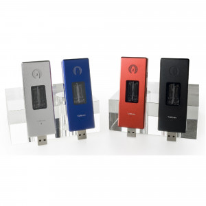

• Dostępne kolory: czarny, srebrny, niebieski i czerwony
• Wymiary (szer., wys., gł.): 107mm x 35mm x 7mm, Waga: 49g
• Zaprojektowany i zmontowany w Nowym Jorku, USA
• Trzyletnia ograniczona gwarancja
• WAŻNA UWAGA : nie można przekonwertować niezbalansowanego na zbalansowany, nie używaj adaptera słuchawkowego do konwersji 6,3 / 3,5 mm -> 4,4 mm.
