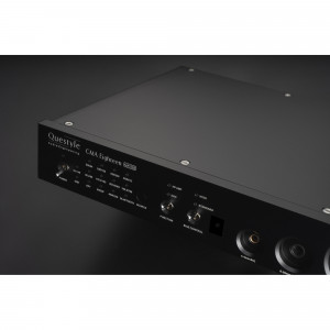

Klasyczne wzornictwo Questyle
CMA Eighteen Master ucieleśnia czysty język projektowania Questyle, będąc wyposażonym w piaskowany, matowy panel CNC uzupełniony laserowo grawerowanymi oznaczeniami, mechanicznymi przełącznikami i bursztynowymi lampkami kontrolnymi – oddając hołd poprzedniej generacji, CMA Fifteen.

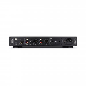

Interfejsy wejścia/wyjścia
- Wejście cyfrowe:
USB: Zawiera interfejs USB typu C o wysokim priorytecie i interfejs USB typu B.
PCM: 44,1 kHz–768 kHz/32 bity
Natywny DSD: DSD64, DSD128, DSD256, DSD512;
DOP DSD: DSD64, DSD128, DSD256;
Wejście USB obsługuje UAC 2.0.
Obsługa Win XP/Vista/Win7/Win8/Win10/Win11/Linux/Android/HarmonyOS/macOS i iOS
Uwaga: system Windows 10 wymaga instalacji sterownika ASIO opracowanego przez Questyle. System Win10 obsługuje DOP DSD 256 bez instalowania sterownika i obsługuje Native DSD 512 z zainstalowanym sterownikiem.
Wejście optyczne: obsługuje PCM: 44,1 kHz–192 kHz/24 bity
Wejście koncentryczne: obsługuje PCM: 44,1 kHz–192 kHz/24 bity
Wejście Bluetooth: obsługuje SBC, AAC, aptX, aptx-HD, LDAC
(do 96 kHz/24 bity, 990 kps/909 kps)
- Wejście analogowe RCA: poziom standardowy 2 Vrms

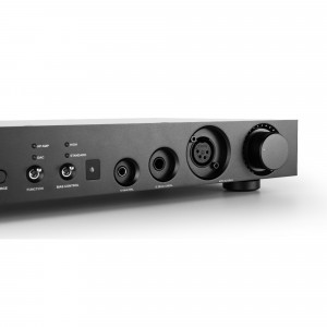

- Interfejs wyjściowy wzmacniacza słuchawkowego:
Zbalansowane gniazdo słuchawkowe 4,4 mm
4-PIN zbalansowane gniazdo słuchawkowe 4-pin
Standardowe gniazdo słuchawkowe 6,35 mm
Uwaga: Odchylenie wysokie/standardowe można ustawić za pomocą przełącznika BIAS na panelu przednim, a wzmocnienie standardowe/niskie można ustawić za pomocą czterech przełączników wzmocnienia na spodzie wzmacniacza słuchawkowego.
- Interfejs wyjściowy przedwzmacniacza: XLR X 1, RCA x 1 (Uwaga: poziom wyjściowy można ustawić za pomocą przełącznika Standard/Studio, a głośność można regulować za pomocą przełącznika ADJ/FIX na tylnym panelu.)
