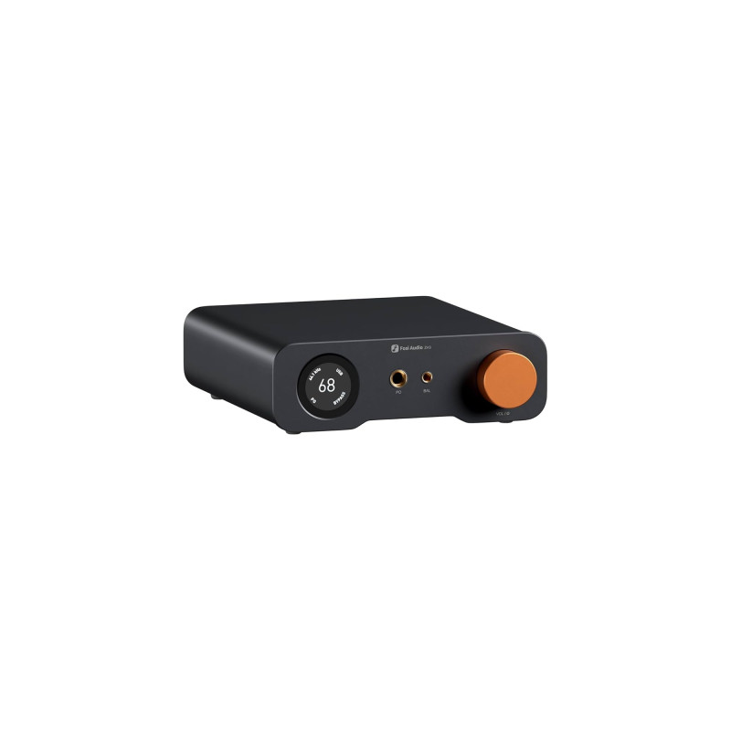

Fosi Audio ZH3 to topowy wzmacniacz słuchawkowy z cenionej linii Z, który ma przetwornik cyfrowo-analogowym i funkcję przedwzmacniacza. Oparty jest on na autorskim, w pełni zbalansowanym obwodzie z komponentami z półki premium, w tym układzie DAC AKM AK4493SEQ, kontrolerze USB XMOS XU316 czy czterech wzmacniaczach operacyjnych OPA1612. Umożliwia to obsługę dźwięku PCM do 32-bit/768 kHz i DSD do 512x.
DAC/AMP ZH3 wyposażony jest w wyjścia słuchawkowe 6,35 mm i 4,4 mm o mocy do 640 mW i aż 2570 mW (dla 32 Ω) oraz wyjścia analogowe RCA i XLR. Model ma przy tym cztery wejścia audio (USB, koaksjalne, optyczne i RCA), sześć cyfrowych filtrów, możliwość dopasowania poziomu niskich i wysokich tonów, ekran do łatwego sterowania funkcjami, a także umożliwia zmianę wzmacniaczy operacyjnych.
ZH3 to topowy DAC/AMP słuchawkowy z AK4493SEQ
Firma Fosi Audio na potrzeby ZH3 opracowała w pełni zbalansowany obwód audio, który ma autorski, podwójny system zasilania z regulatorami LDO o ultra niskim poziomie szumu oraz specjalnie dopasowanymi kondensatorami, dzięki czemu szum wynosi jedynie 1,9 uV. Model wykorzystuje ceniony układ DAC AK4493SEQ japońskiej firmy AKM, flagowy kontroler USB XMOS XU316 oraz cztery wzmacniacze OPA1612. Gwarantuje to nie tylko niezwykle czysty dźwięk, ale i wysoką wydajność, co przekłada się na obsługę plików PCM do 32-bit/768 kHz i DSD do 512x.
Fosi Audio ZH3 o mocy wyjściowej do aż 2570 mW
ZH3 wyposażony jest w wyjścia słuchawkowe 6,35 mm (single ended) i zbalansowane 4,4 mm. Świetnie przygotowany obwód gwarantuje moc wyjściową na poziomie odpowiednio 640 mW i aż 2570 mW dla obciążenia 32 Ω). DAC/AMP ma dodatkowo trzy poziomy wzmocnienia, dzięki czemu bez problemu obsługuje słuchawki o impedancji od 16 Ω do 300 Ω, tak modele nauszne, jak i dokanałowe.
Niezwykle wszechstronny wzmacniacz Fosi Audio ZH3
Fosi Audio ZH3 to nie tylko świetny wzmacniacz słuchawkowy. Model ma analogowe wyjścia RCA i XLR, więc można podłączyć go bezpośrednio do aktywnych głośników. ZH3 może do tego działać jako przetwornik C/A z funkcją przedwzmacniacza (kontrola poziomu głośności), który parowany jest z innymi wzmacniaczami lub końcówkami mocy.
Cyfrowe wejścia USB, koaksjalne i optyczne umożliwiają podpięcie ZH3 do komputerów czy odtwarzaczy CD, a wejście RCA umożliwia połączenie np. z gramofonem (z wbudowanym przedwzmacniaczem). Dzięki opcji zmiany trybu UAC (1.0 lub 2.0) wzmacniacz jest w pełni kompatybilny z konsolami jak PlayStation 5 i Nintendo Switch. Wejście i wyjście triggera 12 V umożliwia automatyczne włączanie i wyłączanie urządzenia z innymi elementami systemu.
Personalizacja brzmienia we wzmacniaczu Fosi Audio
ZH3 daje użytkownikom wiele opcji personalizacji dźwięku. Ma on sześć cyfrowych filtrów oraz funkcję niezależnej regulacji niskich (± 12 dB) i wysokich (± 10 dB) tonów. Tryb Bypass umożliwia pominięcie wbudowanego korektora dla czystszego dźwięku. Dodatkowo, ZH3 ma wymienne wzmacniacze operacyjne - użytkownicy mogą przebierać w OPAMP-ach o różnej charakterystyce brzmienia.
