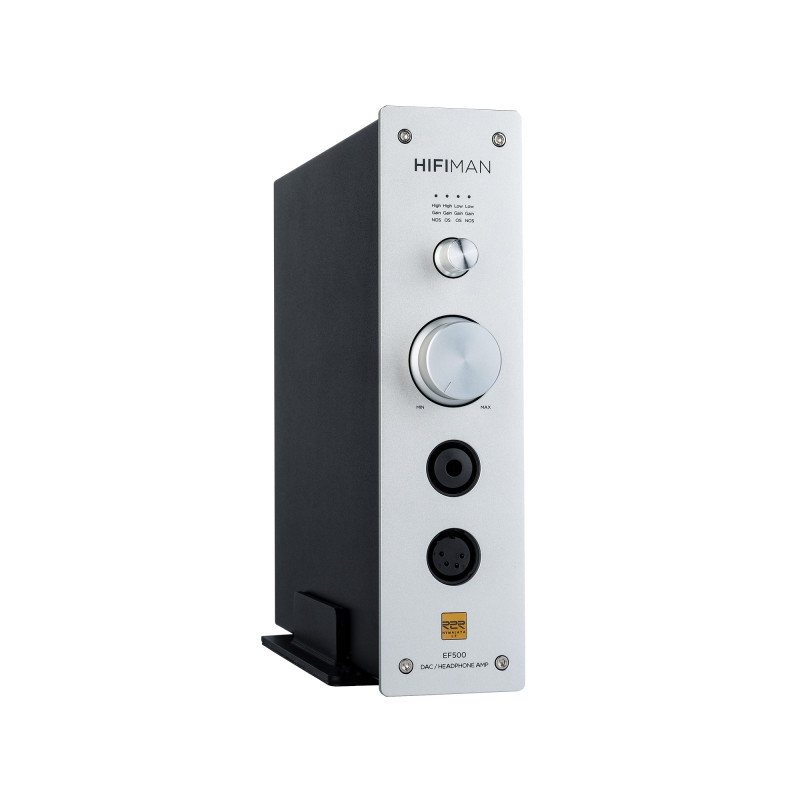

EF500 ma elegancki, pionowy design, przypominający jego starszego brata, EF600. Jego znaczna waga, częściowo dzięki solidnej podstawie, zapewnia dużą stabilność na każdej powierzchni. Jakość wykonania jest bez zarzutu, z solidną obudową i aluminiowym panelem przednim, który dodaje industrialnego charakteru, jednocześnie wzmacniając integralność strukturalną.
Minimalistyczny panel przedni zawiera wyraźny potencjometr głośności i dedykowany przycisk do przełączania między trybami wysokiego i niskiego wzmocnienia. Cztery opcje pozwalają na wybór między nadpróbkowaniem (OS) a nienadpróbkowaniem (NOS), aby dostosować się do preferencji użytkownika. Wyjścia słuchawkowe obejmują asymetryczne gniazdo jack 6,35 mm i symetryczne gniazdo XLR 4-pinowe.
