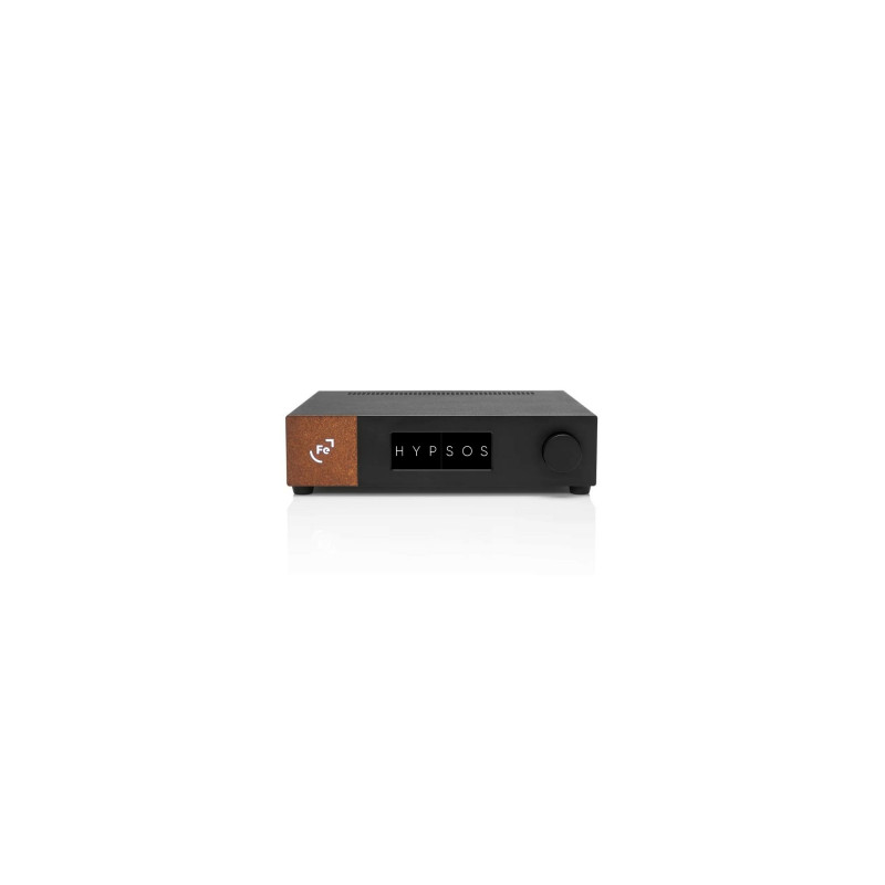

Ferrum HYPSOS Dual Output to innowacyjne rozwiązanie, które wprowadza nowy poziom wygody i efektywności do zasilania zaawansowanych urządzeń audio. Dzięki dwóm wyjściom zasilania, ten hybrydowy system zasilania pozwala na jednoczesne zasilanie dwóch urządzeń o tych samych wymaganiach napięcia, eliminując potrzebę dodatkowych komponentów i upraszczając zarządzanie kablami. Wyjątkowy design HYPSOS nie tylko zapewnia stabilne i czyste zasilanie, ale również znacząco poprawia odpowiedź przejściową dzięki zaawansowanej technologii kabli wyjściowych.
Wydajność i wszechstronność zasilania w jednym urządzeniu
HYPSOS Dual Output oferuje szeroki zakres napięcia wyjściowego od 5V do 30V DC oraz moc wyjściową do 80W, co czyni go uniwersalnym rozwiązaniem dla wielu urządzeń audio. Zasilacz wyposażony jest w technologię Automatycznej Regulacji Napięcia Transformatora (ATVA) oraz elektroniczny przełącznik polaryzacji napięcia wyjściowego, co umożliwia precyzyjne dostosowanie parametrów pracy do indywidualnych potrzeb użytkownika. Dzięki wsparciu dla 6A prądu, HYPSOS zapewnia stałe zasilanie nawet przy dużym obciążeniu, eliminując problemy związane z niestabilnym napięciem czy ograniczeniami prądowymi. Co więcej, użytkownik ma możliwość manualnej regulacji napięcia na bieżąco, co pozwala na optymalizację dźwięku zgodnie z preferencjami.
Unikalne rozwiązania techniczne i wyjątkowy design kabli
Jednym z kluczowych elementów Ferrum HYPSOS jest jego zaawansowany system kabli wyjściowych, który wykorzystuje dwa przewody do dostarczania mocy oraz dwa przewody sprzężenia zwrotnego. Dzięki temu napięcie dostarczane do urządzenia zasilanego jest zawsze płaskie, co eliminuje negatywne skutki oporu kabla i znacząco poprawia szybkość odpowiedzi na dynamiczne zmiany w zapotrzebowaniu na prąd. To rozwiązanie sprawia, że HYPSOS nie tylko stabilizuje zasilanie, ale również wpływa pozytywnie na wydajność podłączonych urządzeń, szczególnie w kontekście szybkości dostarczania energii i jakości dźwięku. W zestawie znajdują się wysokiej jakości kable DC z wtykami 5,5x2,5 mm oraz 5,5x2,1 mm, co zapewnia szeroką kompatybilność z najpopularniejszymi urządzeniami audio, a na życzenie możliwe jest zamówienie kabli o innych parametrach.
