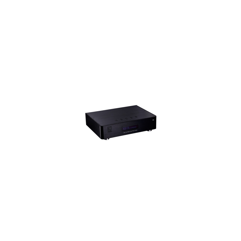

Mierzący jedynie 300 x 220 x 66 mm zasilacz liniowy Keces P8 waży 6 kilogramów. To raczej dużo. Wynika to z zastosowania grubych aluminiowych paneli 4mm oraz stalowej kratownicy do stworzenia obudowy urządzenia. Umożliwia to zarówno ochronę przed szkodliwymi interferencjami RFI/EMI oraz lepsze rozpraszanie ciepła.
Wewnątrz solidnego chassis znajduje się duży transformator toroidalny wysokiej klasy otoczony baterią kondensatorów i innych komponentów. Taki układ pozwala zredukować poziom szumów i zwiększyć ilość dostępnej czystej energii.
Na przedniej ściance zasilacza Keces P8 umieszczono czytelny wyświetlacz OLED informujący o aktualnym napięciu i natężeniu prądu. Informacje te pozwalają monitorować stabilność pracy zasilacza a także poziom napięcia w domowej sieci zasilającej. Biały wyświetlacz jest czytelny i wyraźny, niestety – nie można go wyłączyć, co - dla nielicznych - może być wadą.
Zasilacz Keces P8 przeznaczony jest do zastosowania w systemach audio składających się z komponentów niewielkich rozmiarów – np. biurkowych systemów komputerowego audio. Dzięki wyposażeniu w dwa wyjścia o zmiennym napięciu [od 5 do 24V], może on zasilać wzmacniacze słuchawkowe, przetworniki cyfrowo-analogowe a nawet gramofony. Dodatkowym wyposażeniem jest zasilane gniazdo USB 5V 1A, doskonałe do zasilania przetworników USB i poprawy jakości ich brzmienia.
Idealnym rozwiązaniem byłoby wykorzystanie urządzenia Keces P8 do zasilania całego systemu. Pozwala to bowiem na kompletną eliminację zbędnego szumu i zniekształceń sygnału. Użytkownicy słuchawek i kolumn aktywnych wyraźnie odczują poprawę jakości brzmienia wynikającą z poprawy stosunku poziomu sygnału do szumu.
Biorąc pod uwagę cenę, Keces P8 będzie zestawiane z komponentami klasy średniej i wyższej, również i high-endowymi systemami słuchawkowymi. Choć oczywiście może być doskonałym uzupełnieniem każdego systemu audio.
