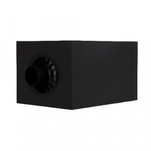

Subwoofer Monitor Audio ICS-8.
Dostępny wyjątkowo wraz ze specjalnie do tego celu przygotowanym systemem montażowym zapewniającym idealną krawędź do szpachlowania i wykończenia, dzięki czemu ICS-8 ma taki sam wygląd jak CF230 z dostępnymi okrągłymi i kwadratowymi płaskimi maskownicami. Firmy montażowe mogą połączyć subwoofer ICS-8 z systemem CF230, zamontować dopasowane maskownice i stworzyć wspaniale brzmiący, pełny system nagłośnienia, który jest praktycznie niewidoczny.

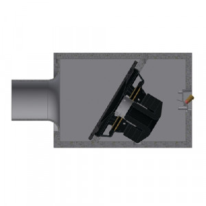

Zastosowany w ICS-8 20 cm przetwornik niskotonowy o dużym skoku membrany ze słynną technologią stożkową C-CAM zapewnia doskonałą niezawodność, a także znakomitą jakość dźwięku. Przetwornik został umieszczony w sztywnej obudowie MDF pod kątem, dzięki czemu zminimalizowano wysokość systemu ICS-8. Pracuje on w specjalnie do tego modelu opracowanej obudowie pasmowo-przepustowej, charakteryzującej się pełnym, głębokim basem.
Specjalna konstrukcja zapewnia wydajność 20 cm subwoofera, ale z zaledwie 10 cm otworem. ICS-8 przeznaczony jest przede wszystkim do systemów zabudowy, w których można uzyskać dostęp, np. w piwnicach i przy zapewnieniu wystarczającej głębokości i odstępu między belkami. Taka konfiguracja umożliwi subwooferowi firmy Monitor Audio tchnąć nowe życie audio do starego środowiska.

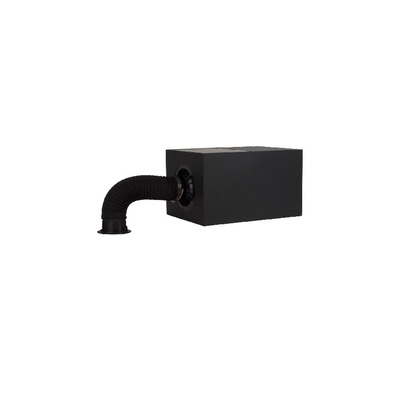

W nowych projektach zestawy montażowe CFB3-R i CFB3-SQ znacząco ułatwiają instalację. Firmy montażowe po prostu instalują wspornik montażowy, w którym można wyciąć potrzebne otwory i – po tym, jak całość zostanie zagipsowana – zamontować rurę do pierścienia o przekroju litery „D”. Wspornik montażowy jest mocowany do ścianki gipsowo-kartonowej przed ich gipsowaniem, a osłona tynkowa umożliwia na zbieranie gipsu z krawędzi i nieco nad wspornikiem. Po wyschnięciu firma montażowa czyści powierzchnię wokół otworu, dzięki czemu otrzymujemy precyzyjną, czystą krawędź. Końcowe dopasowanie, szczególnie kiedy maskownica zostanie pomalowana na pasujący do sufitu kolor, jest całkowicie dyskretne bez krawędzi lub cieni, które mogłyby odwrócić uwagę.
