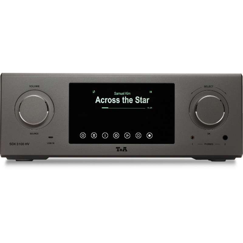

Przez dekady dążenie w audio do perfekcji odbywało się krok po kroku. Inżynierowie z Herford uznali to za nieefektywne i odrzucając ograniczenia techniczne połączyli łatwy w obsłudze streaming, pierwszy na świecie konwerter cyfrowo-analogowy z natywnym przetwarzaniem DSD 1024 i referencyjną sekcję przedwzmacniacza… w jednym urządzeniu!

Dane techniczne
SDX 3100 HV Referencyjny DAC, streamer i przedwzmacniacz serii HV
THD: < 0.001 %
S/N: > 117 dB
Separacja kanałów: > 110 dB
Przedwzmacniacz:
- Odpowiedź impulsowa: +0 /-3dB, 0,5 Hz – 300 kHz
- Stosunek sygnał/szum: 108/117 dB
- Intermodulacja/ THD/Przesłuch: < 0,001 % | < 0,001 % | 110 dB
Nominalna czułość wejściowa:
- Cinch: 250mVeff… 9 Veff /10 kOhm
- XLR: 500 mVeff …18 Veff / 20 kOhm
Wejście/wyjście analogowe XLR:
- nom 1,45 Veff, max 19,6 Veff / 50 Ohm
Wyjście słuchawkowe :
Jack 6,3 mm, Pentaconn 4,4 mm. Impedancja wyjściowa 6 Ohm. Dyskretny stopień wyjściowy mocy. Klasa A, prąd do 200 mA
Wejścia i wyjścia :
Wejścia analogowe:
- RCA 250 mVeff … 9 Veff / 10 kOhm
- XLR 500 mVeff …18 Veff / 20 kOhm
Wyjścia analogowe:
- XLR nom 1,45 Veff, max 19,6 Veff / 50 Ohm
Wyjścia cyfrowe:
- 1x RCA, IEC 60958 (LPCM)
Wejścia cyfrowe:
- 1 x AES-EBU 32…192 kHz / 16-24 Bit
- 6 x S/P-DIF: 2 x Coax, 2 x BNC oraz 2 x TOS-Link (32…192 kHz / 16-24 Bit)
- 2 x HDMI, 1 x ARC (HDMI OUT)
- 2 x USB: Device-Mode max. 768 kSps (PCM) oraz DSD1024*
obsługuje asynchroniczny transfer danych.
* DSD512 oraz DSD1024
- Komputer z systemem Windows, z odpowiednim sterownikiem lub komputer z systemem Linux i jądrem w wersji 4.4 lub nowszym. 2 x Master-Mode USB dla pamięci masowej USB (pamięć lub dysk twardy HDD)
Sieć :
- LAN: Fast Ethernet 10/100/1000 Base-T
- WLAN: IEEE 802.11a/b/g/n/ac/ax 2×2 MIMO 2.412 – 2.472 GHz (2.4 GHz ISM Band, 13 kanałów)
Kanał 1-13: Ameryka Płn. FCC, Japonia MIC, Europa ETSI 20 MHz bandwidth
5.180-5.825 GHz (5 GHz UNII-1/2/3 Band, 24 channels) Ameryca Płn. (IC oraz FCC): 5.180-5.600 GHz, 5.650-5.825 GHz
Europa, Japonia (ETSI und MIC): 5.180-5.700 GHz
- max gain dla 2.4 GHz band: 3.2 dBi
- max gain dla 5 GHz band: 4.25 dBi
do 17 dBm (z podłączoną anteną)
- 2 x USB 2.0 Mastermode
Przetwornik DAC :
- PCM: Double-Differential-Quadruple-Converter z 4-ma przetwornikami na kanał, 32-Bit Sigma Delta, 705.6 / 768 kSps
- DSD: Natywny T+A True-1Bit DSD D/A-Converter dla plików DSD do 1024
Upsampling PCM: Programowalny procesor sygnału z 4 algorytmami: FIR short, FIR long, Bezier/IIR, Bezier
Filtr analogowy:
Phase-linear Bessel 3-rzędu, przełączalny: 60 kHz lub 120 kHz
- PCM 44.1 kSps: 2 Hz - 20 kHz
- PCM 48 kSps: 2 Hz - 22 kHz / DSD 64: 2 Hz - 44 kHz
- PCM 96 kSps: 2 Hz - 40 kHz / DSD 128: 2 Hz - 60 kHz
- PCM 192 kSps: 2 Hz - 80 kHz / DSD 256: 2 Hz - 80 kHz
- PCM 384 kSps: 2 Hz - 100 kHz / DSD 512: 2 Hz - 100 kHz
- PCM 768 kSps: 2 Hz - 120 kHz / DSD 1024: 2 Hz - 120 kHz
Streaming:
- Formaty: MP3, AAC, OGG-Vorbis, FLAC, WAV, AIFF, ALAC, DFF, DSF
- Próbkowanie: PCM 32…384 kHz, 16/24 Bit; MP3 do 320 kBit, DSD64; DSD128; DSD256
- Serwisy streamingowe: radio oraz podcasty, Tidal, Qobuz connect, Deezer, Amazon Music HD, HIGHRESAUDIO, Tidal connect, Spotify connect, Apple AirPlay2, Audirvana, Roon
- Dodatki: Auto Network Config., Internet Radio Station z automatycznym up-grade
- Aplikacja T+A Music Navigator G3 dla iOS oraz Android
Radio:
- Radio internetowe: > 11000 stacji
- FM, FM-HD (tylko USA): 87.5 - 108 MHz; czułość 1 µV; S/N > 65 dBA
- DAB, DAB+: 168 - 260 MHz (Band III); Sensitivity 2.0 µV, S/N > 96 dBA
- Dodatki: RDS/RDBS, Nazwy stacji (PS), Typ programu (PTY), Radiotext (RT)
Bluetooth:
- Bluetooth Standard / Codeki: Bluetooth standard BT 5.4
- Profile: A2DP (Audio), AVRCP 1.4 (Control) / aptX® HD, SBC, AAC, MP3
- Częstotliwość: 2.4 GHz
- Max. Moc transmisji: +4dBm (2.5 mW)
Zasilanie:
- 230 V: 2x 220 - 240 V~ , 50-60 Hz
- 115 V: 2x 110 - 120 V~, 50-60 Hz
Pobór mocy:
- Obwody cyfrowe: 40 W
- Obwody analogowe: 60 W
- Czuwanie: < 0,5/2 W
Wymiary: 17 x 46 x 46 cm
Waga: 26 kg
Akcesoria:
- Pilot: F3100
- 2 x W-LAN
- 2 x przewód zasilający
- Kabel XLR
- Kabel RCA
- Kabel USB C
- Antena FM
- Kabel H-Link
- Instrukcja obsługi
Opcjonalnie: Moduł PHONO MM lub MC
