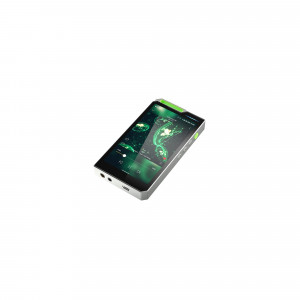

HiBy R4
Przenośny odtwarzacz audio
R4 to przenośny odtwarzacz audio firmy HiBy, który wyróżnia się rewelacyjnym stosunkiem jakości do ceny. Model przykuwa uwagę futurystycznym wzornictwem, które inspirowane było cyberpunkiem, a do tego gwarantuje świetną jakość dźwięku za sprawą układu DAC złożonego z aż czterech kości ES9018C2M, modułu wzmacniacza w klasie A i femtosekundowego zegara na aktywnych oscylatorach kwarcowych.
HiBy R4 oparty jest na platformie Android 12 z nakładką HiBy OS, która umożliwia obsługę audio bit-perfect oraz daje dostęp do szeregu autorskich rozwiązań, jak HiBy Cast. Snapdragon 665 gwarantuje świetną wydajność, a 4,7-calowy ekran HD umożliwia wygodną obsługę urządzenia. Odtwarzacz ma ponadto dwuzakresowy moduł Wi-Fi, dwukierunkowy Bluetooth czy baterię o pojemności 4500 mAh, co przekłada się na 11 godz. ciągłego odtwarzania muzyki. DAP ma dwa wyjścia słuchawkowe - 3,5 mm (single ended) i 4,4 mm (balanced).

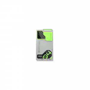

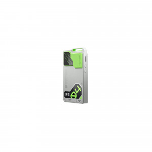

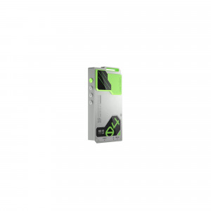

Charakterystyczne futurystyczne wzornictwo
Zespół HiBy projektując model R4 postawił na zupełnie nowe wzornictwo, które inspirowane jest elementami zaczerpniętymi z cyberpunka, mechatroniki i space opery. DAP ma dzięki temu charakterystycznie wyprofilowaną obudowę z unikatowymi wstawkami na tylnym panelu oraz nietypową, podłużną diodę z przodu i specjalny otwór, do którego można zamocować smycz. R4 nie tylko wyróżnia się futurystycznym wyglądem na tle innych odtwarzaczy, ale jest dostępny w czterech wersjach kolorystycznych - czarnej, pomarańczowej, srebrnej i zielonej.

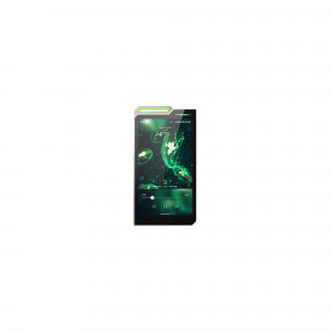

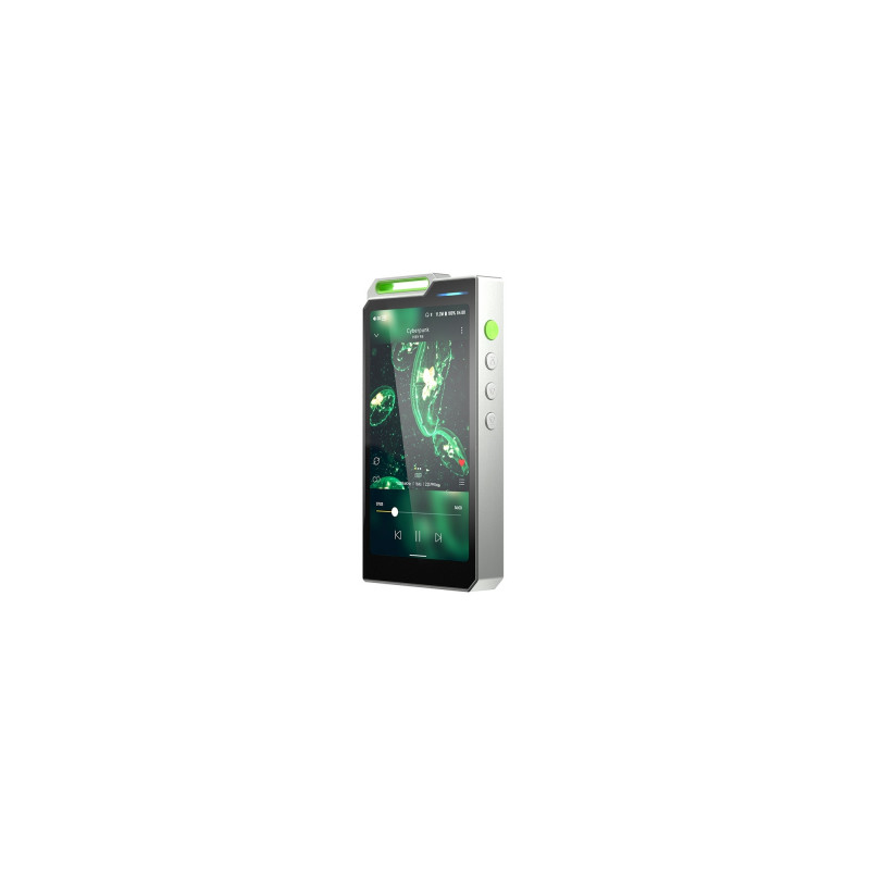

4,7-calowy ekran HD dla łatwej obsługi
HiBy R4 wyposażony jest w 4,7-calowy, dotykowy ekran IPS LCD firmy Sharp o rozdzielczości 720 x 1280 pikseli. Charakteryzuje się on świetnym reakcją na dotyk, realistycznym odwzorowaniem kolorów i dobrą widocznością w słońcu, co ułatwia obsługę urządzenia.
