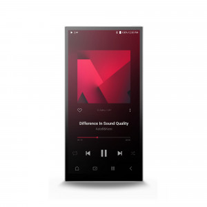

Astell&Kern SEM4
Wymienny moduł all-in-one dla odtwarzacza SE180
Wraz z wydaniem modułu SEM4, Astell&Kern po raz kolejny rozszerzył potencjał swojego odtwarzacza SE180.
SEM4, zrodzony z kluczowej koncepcji „Shape Your Sound” został wyposażony w podwójny DAC AK4493SEQ - najnowszy przetwornik cyfrowo-analogowy firmy Asahi Kasei, który minimalizuje straty i zakłócenia oryginalnego dźwięku, oferując jednocześnie aż 14 godzin odtwarzania - najdłużej spośród wszystkich dotychczasowych modułów SEM.
SEM4 obsługuje do 32bit/768kHz, natywny DSD512, a dzięki wprowadzeniu technologii Digital Audio Remaster (DAR) będziesz mógł cieszyć się jeszcze żywszym, oryginalnym dźwiękiem.
Wyposażony w podwójny przetwornik DAC Asahi Kasei AK4493SEQ
Moduł SEM4 wyposażony jest w podwójny przetwornik cyfrowo-analogowy AK4493SEQ - najnowszy produkt firmy Asahi Kasei, który po raz pierwszy na świecie został zaimplementowany w produkcie Astell&Kern.
Przetwornik cyfrowo-analogowy AK4493SEQ to wysokiej klasy układ DAC, który wykorzystuje technologię VELVET SOUND™ firmy AKM do odtwarzania naturalnych dźwięków z jeszcze niższym poziomem szumów i zniekształceń, oferując jednocześnie szeroki zakres dynamiki.
Dzięki technologiom takim jak zaawansowany przełącznik i kondensator, które zostały stworzone w celu osiągnięcia niskiego zużycia energii, zapewnia niesamowitą wydajność odtwarzania i niski poziom szumów przez 14 godzin odtwarzania, najdłużej spośród wszystkich modułów SE180.
Obsługa natywnego DSD512, 32bit/768kHz
SEM4 obsługuje natywne DSD512 i do 32bit/768kHz wraz z doskonałą technologią audio Astell&Kern, pozwalając w pełni cieszyć się ulubioną muzyką.
