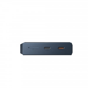

Niezależny port ładowania typu C
W M23 znajdują się dwa porty USB typu C, z których jeden jest przeznaczony wyłącznie do przyjmowania zasilania (POWER IN). Kiedy ten dedykowany port zasilania jest podłączony do szybkiego ładowania, można aktywować tryb Super High Gain, aby uzyskać większe wzmocnienie i wyższą moc wyjściową. W tym trybie moc wyjściowa może osiągnąć aż do 1000 mW + 1000 mW na kanał, dzięki czemu M23 lepiej nadaje się do napędzania słuchawek o wysokiej impedancji.
W tym trybie drugi port typu C nie zużywa żadnej energii, dzięki czemu M23 można podłączyć do telefonu w celu wykorzystania go jako przetwornika cyfrowo-analogowego USB.
