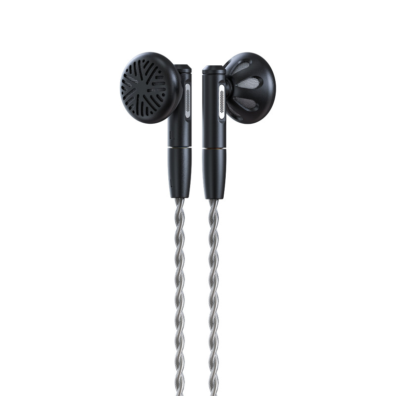

Nowo opracowany przetwornik dynamiczny z membraną na bazie włókna węglowego
FF5 to słuchawki douszne, które rezygnują z tradycji swojego formatu i są wyposażone w specjalnie opracowany duży przetwornik dynamiczny 14,2 mm, który wykorzystuje innowacyjną membranę na bazie włókna węglowego z uszczelką PU. Ta konstrukcja pozwala przetwornikowi być zarówno lekkim, jak i bardzo sztywnym. Daje to dźwięk z szybkimi transjentami i doskonałą rozdzielczością wysokich tonów dzięki konstrukcji przetwornika minimalizującej nieliniowe zniekształcenia poprzez łagodzenie niepożądanych ruchów przetwornika.
Duży dynamiczny przetwornik FF5 o średnicy 14,2 mm pozwala na wytwarzanie basów nieporównywalnych z mniejszymi przetwornikami zarówno pod względem ilości, jak i jakości, jednocześnie zapewniając zrównoważone brzmienie. W porównaniu do FF3 z naciskiem na niskie i średnie częstotliwości, FF5 oferuje szybszy dźwięk z lepszą separacją. Dzięki membranie na bazie węgla, rozdzielczość średnich i wysokich tonów została również znacznie poprawiona, co zaowocowało bardziej szczegółowymi i pełnymi niuansów wokali.
Jest to szczególnie widoczne w kobiecych wykonaniach – słuchając muzyki z mocnym akcentem wokalnym, usłyszysz każdy szczegół odświeżająco bujnego głosu.
Otwarta konstrukcja
Niczym kwitnący kwiat z wieloma warstwami płatków, starannie dostrojone słuchawki mogą ujawnić wiele warstw w muzyce. Zainspirowany płatkami kwiatów, FF5 ma konstrukcję, która jest zarówno piękna, jak i funkcjonalna.
Zespół inżynierów FiiO miał na celu zmniejszenie niepożądanych odbić i wibracji wewnątrz obudowy słuchawek FF5, co doprowadziło do opracowania rozproszonej, otwartej konstrukcji wyposażonej w urządzenie tłumiące akustycznie, które umożliwia rozproszenie części ciśnienia powietrza w słuchawkach na zewnątrz – w wyniku czego mamy mniej niepożądanych wewnętrznych odbić i fal stojących, co skutkuje czystszym dźwiękiem i lepszą charakterystyką basów.

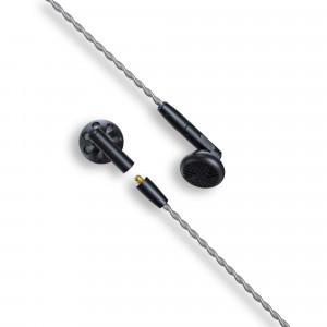

Kabel z posrebrzanej miedzi monokrystalicznej
FF5 jest standardowo wyposażony w posrebrzany kabel z miedzi monokrystalicznej. 14 drutów splata się w małe pasmo, a 7 małych pasm splata się razem w duże pasmo, co daje 4 duże pasma z łącznie 392 drutami. Więcej drutów znacznie zwiększa przekrój poprzeczny kabla, co poprawia szybkość transmisji i stabilność działania. Splot typu Litz zmniejsza efekt naskórkowości, co dodatkowo poprawia parametry transmisji sygnału poprzez zwiększenie przewodności. Dzięki wyżej wymienionym czynnikom oraz doskonałym materiałom, w porównaniu z typowymi kablami, kabel FF5 charakteryzuje się znacznie lepszą rozdzielczością wysokich tonów, co pozwala uzyskać bardzo szczegółowy, a jednocześnie pełen niuansów dźwięk.
Odłączany kabel, wymienne wtyczki
Odkryliśmy, że obecnie na rynku jest bardzo niewiele słuchawek dousznych z odłączanymi kablami, co znacznie zmniejsza ich użyteczność w przypadku, gdy coś się stanie z kablem. FF5 jest wyposażony w odłączany kabel MMCX, co pozwala na wymianę uszkodzonych kabli lub eksperymentowanie z innymi kablami wykonanymi z różnych materiałów. Ponadto FF5 posiada w zestawie wymienne wtyczki audio, co pozwala na swobodne podłączenia wybranego źródła audio.

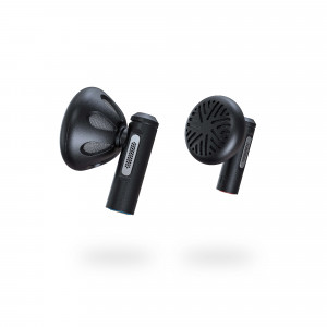

Lekka konstrukcja ze stopu aluminium CNC
FF5 są wykonane ze stopu aluminium, powszechnie stosowanego w innych słuchawkach high-end, aby zmniejszyć wagę przy zachowaniu wysokiej trwałości. Pojedyncza słuchawka waży tylko 3,4 g – dzięki czemu FF5 po prostu znika w uchu i pozwala całkowicie zanurzyć się w muzyce o wysokiej wierności.
