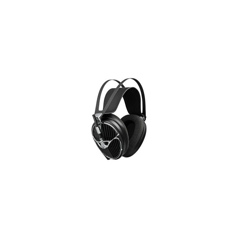

ARTA zapewnia bogatą, bliską brzmieniu głośników prezentację o żywych, naturalnych detalach, oferując najbardziej angażujące doświadczenie dźwiękowe, jakie kiedykolwiek stworzyliśmy. Scena muzyczna rozciąga się w naturalny sposób poza granice ucha, otaczając Cię muzyką z organiczną przestrzennością profesjonalnie zaadaptowanego akustycznie pokoju odsłuchowego. Bas ma swoją fizyczną wagę, a instrumenty zajmują realne miejsca na trójwymiarowej, niezwykle haptycznej scenie. W efekcie nie tylko słuchasz muzyki — po prostu w niej przebywasz.
ZASADNICZO ODMIENNY PRZETWORNIK PLANARNY
Osiągnięcie tak wysokiego poziomu wydajności technicznej było możliwe dzięki zastosowaniu zaawansowanego, nowego przetwornika High Impedance Isodynamic® Hybrid Array, opracowanego przez Rinaro Isodynamics: MZ5 HΩ. Jest to jak dotąd przetwornik planarny o najwyższej impedancji w słuchawkach, zapewniający wyjątkową liniowość, stabilność oraz czystość sygnału.
225 OMÓW IMPEDANCJI* DLA SWOBODNEJ KONTROLI
W przeciwieństwie do konwencjonalnych konstrukcji planarnych, które pracują w trybie niskonapięciowym i wysokoprądowym, wysoka impedancja przetwornika MZ5 HΩ pozwala mu na pracę w trybie wysokonapięciowym i niskoprądowym. Przekłada się to na niespotykaną dotąd liniowość elektryczną w całym pasmie słyszalnym. Co więcej, niższy prąd oznacza mniej ciepła i mniejsze obciążenie membrany, dzięki czemu ARTA zapewnia ultraszeroki zakres dynamiki przy zminimalizowanych zniekształceniach i braku kompresji — niezależnie od poziomu głośności.
*Impedancja nominalna 225 Ω ±10%. Lewy i prawy przetwornik są starannie dobierane w pary dla idealnego zbalansowania kanałów.
JEDNOLITY ROZKŁAD SIŁY
Ścieżka przewodząca przetwornika planarnego jest 2,5 razy dłuższa i ma 2,8 razy mniejszy przekrój poprzeczny. Pozwoliło to uzyskać geometrię o wyższej gęstości, która bardziej równomiernie rozprowadza napęd elektromagnetyczny po całej powierzchni membrany. Zapewnia to niezwykle spójną odpowiedź impulsową w osi i poza nią, bez lokalnych punktów naprężeń. Membrana porusza się jako spójna całość, co pozwala zachować pełną integralność stanów przejściowych i utrzymać zniekształcenia na znikomo niskim poziomie — nawet przy wysokich poziomach głośności.
WYJĄTKOWA STABILNOŚĆ TERMICZNA
Nowa membrana Rinaro Parus ARTA® została wykonana z materiału kompozytowego o niskiej masie, zaprojektowanego tak, aby opierać się dryfowi termicznemu podczas długich sesji odsłuchowych. Pozwala to zachować spójność dokładności barwowej i odpowiedzi impulsowej podczas nagrzewania się i schładzania przetwornika — niezależnie od poziomu głośności.
DWUKSZTAŁTNY UKŁAD CEWEK DRGAJĄCYCH
Dwie geometrie cewek, z których każda została zestrojona z myślą o konkretnym zakresie częstotliwości:
- Cewka o kształcie meandrycznym (typu switchback) odpowiada za niskie częstotliwości z górnej części przetwornika.
- Cewka spiralna odtwarza średnie i wysokie częstotliwości bezpośrednio w stronę kanału słuchowego, zapewniając najkrótszą drogę dla dźwięku bez jakichkolwiek opóźnień czasowych.
SYNERGIA
ZE ŹRÓDŁAMI
Wysoka impedancja* modelu ARTA minimalizuje wrażliwość na zmienność impedancji wyjściowej wzmacniacza. Dzięki temu autorski charakter akustyczny słuchawek pozostaje spójny niezależnie od zastosowanego wzmocnienia. Niezależnie od tego, czy używasz wzmacniacza lampowego, czy tranzystorowego, brzmienie, które słyszysz, jest dokładnie tym, które zaprojektowaliśmy — a nie przypadkowym efektem interakcji elektrycznej.
Równocześnie słuchawki te stanowią czyste, nieprzesłonięte okno na cały Twój tor audio: subtelne ciepło konstrukcji lampowej czy precyzja wysokiej klasy wzmacniacza tranzystorowego zostaną wiernie odwzorowane. Dla wymagającego słuchacza to zaproszenie do eksploracji, eksperymentów i wykreowania brzmienia w pełni według własnych preferencji.
*Wymagania dotyczące wzmocnienia: Konstrukcja stworzona z myślą o wzmacniaczach stacjonarnych. Słuchawki ARTA zostały zoptymalizowane pod kątem źródeł wysoce napięciowych i osiągają pełnię możliwości w zestawieniu z wydajnymi stacjonarnymi systemami DAC/AMP.
Z PRZEWODAMI
Konstrukcja o wysokiej impedancji sprawia, że opór elektryczny przewodu ma znikomy wpływ na całkowite obciążenie elektryczne. Pozwala to zachować zamierzony charakter słuchawek niezależnie od wybranego kabla.
ZRODZONE W RUMUNII
Wszystko — od strojenia akustycznego i projektu mechanicznego po kontrolę jakości i montaż — odbywa się w naszej siedzibie w Baia Mare w Rumunii. Nasz zespół wnosi zarówno wyczulony słuch na najmniejsze detale brzmieniowe, jak i drobiazgową dbałość o precyzję wykonania. Dzięki temu każda para słuchawek ARTA zapewnia czystość dźwięku, komfort i ergonomiczną doskonałość, z których słynie marka Meze.
ŻYWY METAL
Przekształciliśmy zimny metal w żywy, rzeźbiarski obiekt, który w dotyku przypomina dzieło sztuki w ruchu. Design modelu ARTA wykracza poza konwencjonalną estetykę słuchawek, łącząc futurystyczną, bioniczną płynność z wyrafinowaną elegancją secesji. Materiały opowiadają tę samą historię: precyzyjnie obrobione metale, włókno węglowe i skóra — każdy najwyższej klasy, każdy zastosowany w konkretnym celu.
DWA WYSOKIEJ KLASY PRZEWODY W ZESTAWIE
W zestawie znajdują się dwa przewody o długości 2 m, z których każdy wykorzystuje miedź beztlenową o krystalicznej strukturze liniowej (LC-OFC) powlekaną srebrem. Przewodniki ułożono w konstrukcji dwużyłowej, z 161 pojedynczymi drucikami na żyłę. Izolacja z miękkiego tworzywa SoftFlex PVC zapewnia wyższy komfort i elastyczność, a obudowy wtyków obu kabli wykonano z anodyzowanego aluminium obrabianego metodą CNC. Jeden przewód wykończono klasycznym wtykiem jack 6,3 mm (zbalansowany pojedynczo / single-ended), drugi zaś zbalansowanym złączem 4-pin XLR, co pozwala na podłączenie do różnorodnych systemów odsłuchowych.
Konstrukcja została zoptymalizowana pod kątem niskiej rezystancji, integralności sygnału oraz długowieczności, zapewniając pełną kompatybilność z szerokim wachlarzem stacjonarnych wzmacniaczy i najwyższej klasy systemów audio.
SPECYFIKACJA TECHNICZNA
PRZEGLĄD OGÓLNY
Typ słuchawek: Wokółuszne (Circumaural)
Konstrukcja: Otwarta
Waga słuchawek: 495 g
Złącza wejściowe: Podwójne 4-pin mini-XLR
Pasmo przenoszenia: 3 Hz – 115 000 Hz (115 kHz)
Dolna granica częstotliwości: 3 Hz
Górna granica częstotliwości: 115 000 Hz
PRZETWORNIK MZ5 HΩ
Typ przetwornika: Rinaro High Impedance Isodynamic® Hybrid Array MZ5 HΩ (planarny/izodynamiczny)
Kształt: Owalny (Ovoid)
Wymiary przetwornika: 102 mm x 73 mm
Waga przetwornika: 84 g
Obudowa przetwornika: Polimer wzmocniony włóknem szklanym
Typ membrany: Rinaro Parus ARTA® [MZ5 HΩ]
Powierzchnia aktywna membrany: 4 650 mm²
Masa membrany: 0,10 g
Impedancja: 225 Ω
Czułość: 98 dB SPL/mW (przy 1 kHz)
Maksymalny poziom ciśnienia akustycznego (SPL): >130 dB SPL
Całkowite zniekształcenia harmoniczne (THD): <0,05%
Masa akustyczna: 4,7 kg/m⁴
