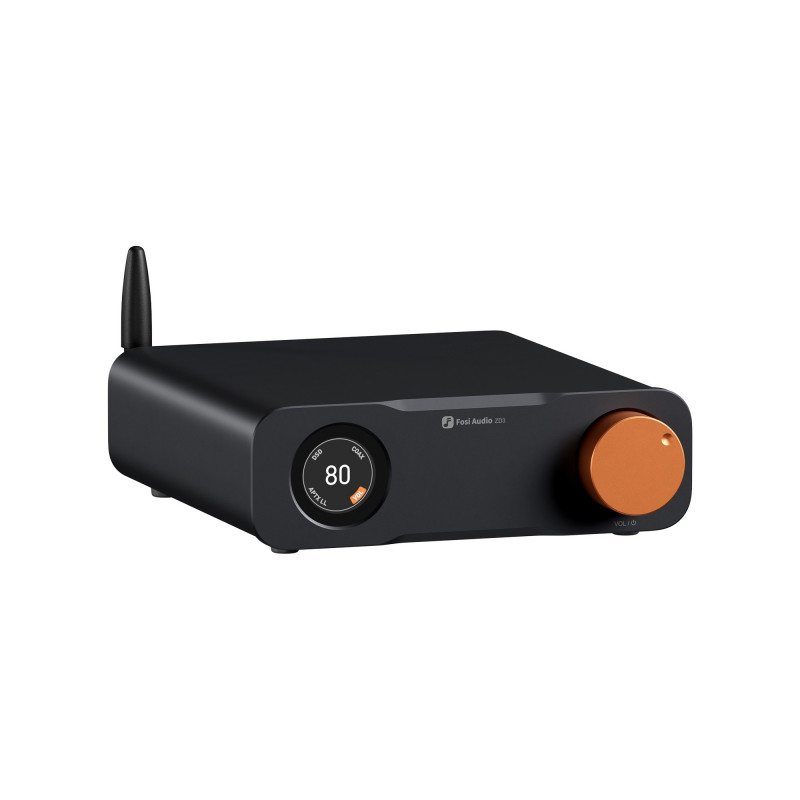

Fosi Audio ZD3 to flagowy przetwornik cyfrowo-analogowy z funkcją przedwzmacniacza, który wyróżnia się rewelacyjnym stosunkiem jakości do ceny. Nowy model popularnej marki oparty jest na układzie ES9039Q2M, czyli jednej z topowych kości ESS Technology, wzmacniaczach operacyjnych LME49720 oraz cenionym kontrolerze USB XMOS XU316. ZD3 wyposażony jest w wyjście RCA oraz zbalansowane XLR, co jest rzadkością w tym budżecie cenowym.
Przetwornik C/A firmy Fosi Audio wyposażony jest w cztery wejścia audio, w tym USB typu B, koaksjalne (RCA), optyczne i HDMI ARC, a do tego ma funkcję odbiornika Bluetooth na wysokiej klasy układzie Qualcomm QCC3031. Fosi ZD3 umożliwia wymianę wzmacniaczy operacyjnych (OPAMP-ów) w celu personalizacji brzmienia. Dodatkowymi atutami modelu jest rozbudowany system zasilania, obecność wejścia i wyjścia triggera czy 1,5-calowy okrągły ekran OLED, który ułatwia obsługę przetwornika.
Zbalansowany przetwornik C/A
ZD3 to opracowany przez firmę Fosi Audio przetwornik C/A, który oparty jest na układzie DAC ES9039Q2M. To jedno z topowych rozwiązań firmy ESS Technology, które gwarantuje świetną szczegółowość, klarowność i rozdzielczość dźwięku. Potwierdzeniem tego są wyniki pomiarów - stosunek sygnału do szumu na poziomie 126 dB i współczynnik zniekształceń harmonicznych i szumu wynoszący 0,00008%.
Model ZD3 ma w pełni zbalansowaną architekturę, dzięki czemu użytkownicy mogą korzystać zarówno z wyjścia RCA, jak i XLR, które gwarantuje lepszą separację kanałów i większą scenę. Sygnał analogowy z układu DAC dla prawego i lewego kanału przechodzi przez niezależne wzmacniacze operacyjne LME49720 i obwody redukujące szum, a dopiero po tym trafia na wyjście XLR.
Producent w układzie audio przetwornika wykorzystał dodatkowo rezystory o wysokiej precyzji oraz specjalnie dobrane kondensatory, dzięki czemu balans kanałów jest niemal idealny, a podczas transmisji sygnału nie ma błędów. Poszczególne układy mają ponadto niezależne regulatory napięcia LDO (low-dropout regulator) o ultra niskim poziomie szumu, co poprawia czystość i klarowność dźwięku.
Cztery wejścia i moduł Bluetooth
Fosi Audio ZD3 wyposażony jest w aż cztery wejścia audio, co jest rzadkością w tym budżecie cenowym. Model ma złącze USB typu B, koaksjalne (RCA), optyczne oraz HDMI Arc (nie wspiera technologii Dolby i DTS), które służy podłączania przetwornika C/A do telewizora (z możliwością sterowania głośnością ZD3 z pilota do TV, ale bez wsparcia dla HDMI EARC).
ZD3 wyposażony jest w ceniony kontroler USB XMOS XU316, który stosowany jest zazwyczaj w o wiele droższych urządzeniach. Umożliwia to obsługę plików PCM do 32-bit/768 kHz oraz DSD do 512x (wsparcie dla PCM do 24-bit/192 kHz dla pozostałych wejść).
Fosi Audio ZD3 ma dodatkowo sprawdzony moduł Qualcomm QCC3031, dzięki czemu może działać jako wysokiej klasy odbiornik Bluetooth. Co więcej, wspiera on kodeki audio aptX HD, aptX, AAC i SBC. Zewnętrzna antena gwarantuje efektywne zbieranie sygnału.
Wymienne wzmacniacze operacyjne
ZD3 wyposażony jest w podstawki DIP8, co umożliwia wymianę wzmacniaczy operacyjnych. Dzięki temu można dopasować brzmienie DAC-a poprzez zmianę OPAMP-ów. Alternatywami dla standardowo dodawanych TI LME49720 o szczegółowym, a ocieplonym, muzykalnym i gładkim brzmieniu mogą być m.in.:
• JRC 4580D o bardziej neutralnej, klarownej i wyważonej sygnaturze;
• MUSES02 o pełniejszym i bogatszym brzmieniu;
• Sparkos SS3602 gwarantujące transparentny, detaliczny dźwięk z dużą sceną;
• TI NE5532 o neutralnej, dynamicznej i klarownej sygnaturze.
Szereg usprawnień w konstrukcji
Zespół Fosi Audio dodał w ZD3 wejście i wyjście triggera, dzięki czemu przetwornik może być włączany i wyłączany wraz z innymi elementami toru audio. Na spodniej części urządzenia znajduje się przełącznik, który umożliwia przejście w tryb bypass. Umożliwia to pominięcie sekcji przedwzmacniacza - gwarantuje to stały poziom wyjściowy podczas przesyłu sygnału (bez kontroli głośności).
1,5-calowy ekran i pilot w zestawie
ZD3 zamknięty jest w kompaktowej obudowie, która wykonana jest z metalu o czarnej, matowej powierzchni. Wielkość urządzenia została idealnie dopasowana do popularnego wzmacniacza ZA3, co umożliwia stworzenie efektywnego, a przystępnego zestawu dla wielu wysokiej jakości głośników.
Fosi Audio wyposażyło ZD3 w okrągły wyświetlacz OLED, na którym wyświetlane są informacje o wejściu, obsługiwanym formacie plików, poziomie głośności i używanym kodeku audio. Ułatwia to obsługę urządzenia.
Firma Fosi Audio do ZD3 dodaje pilot do zdalnej obsługi urządzenia. Umożliwia on włączanie lub wyłączanie przetwornika, wybór wejścia (USB, optyczne, koaksjalne, HDMI ARC, Bluetooth), kontrolowanie odtwarzania (pauzowanie/wznawianie, następny lub poprzedni utworów), zmianę poziomu głośności oraz szybkie wyciszanie.
• układ DAC: ESS ES9039Q2M
• kontroler USB: XMOS XU316
• moduł Bluetooth: Qualcomm QCC3031
• wzmacniacze operacyjne: LME49720
• wejścia: USB typu B, koaksjalne, optyczne, HDMI ARC
• wyjścia: RCA (single ended), XLR (balanced)
• trigger: wejście, wyjście
• obsługa PCM (USB): do 32-bit/768 kHz
• obsługa DSD (USB): do DSD512
• obsługa PCM (optyczne/koaksjalne): do 24-bit/192 kHz
• obsługa PCM (łączność Bluetooth): do 24-bit/48 kHz
• poziom wyjściowy RCA: 2,5 Vrms
• poziom wyjściowy XLR: 5 Vrms
• SINAD: 126 dB
• THD: 120 dB
• THD+N: 0.00008%
• zakres dynamiczny: 123 dB
• poziom szumu: 2μV
• wersja Bluetooth: 5.0
• kodeki Bluetooth: aptX HD, aptX, AAC, SBC
• zasilanie: DC 12 V/1,5 A
