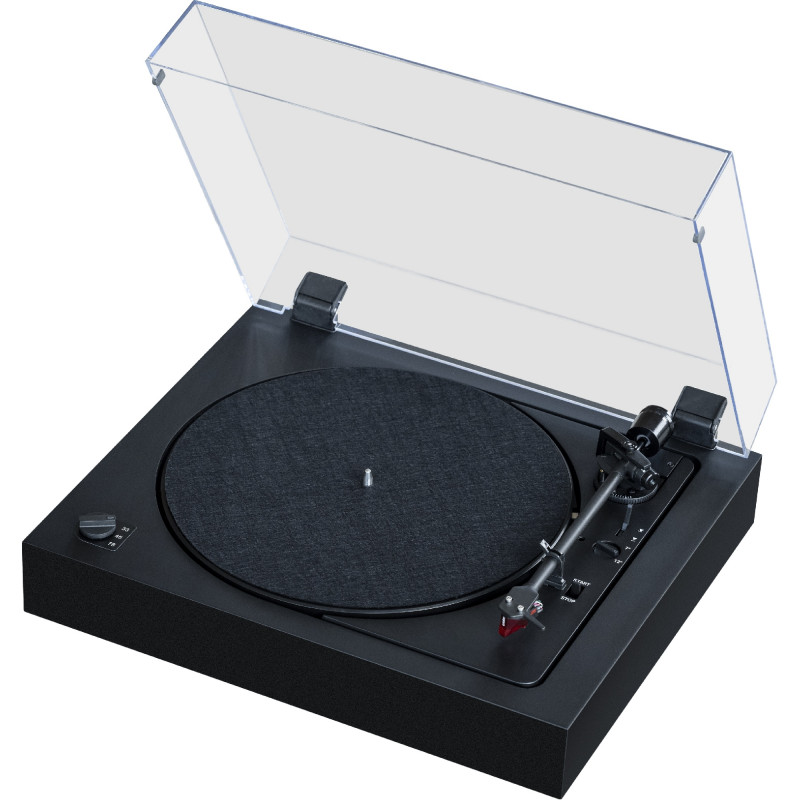

Pro-Ject AUTOMAT A2
W pełni automatyczny gramofon z sub-chassis
• Konstrukcja z sub-chassis
• Ręcznie malowana płyta główna MDF, 8 warstw
• Pokrywa sub-chassis z aluminium
• Ultralekkie ramię 8,3” z aluminium
• Prędkości 33/45/78 z elektroniczną regulacją
• Bezmasowa regulacja siły śledzenia rowka
• 4-punktowe łożysko karadanowe o bardzo niskim współczynniku tarcia
• Przeciwwaga z wytłumieniem w celu wyeliminowania rezonansów
• Fabrycznie ustawiona wkładka Ortofon 2M Red
• Aluminiowe nóżki z silikonowym tłumieniem
• Precyzyjna mechanika z automatycznym start / stop
• Wytłumiony aluminiowy talerz obniżający wow & flutter
• Anty-magnetyczna główka wzmocniona włóknem węglowym
• Wysokiej jakości pół-symetryczny kabel gramofonowy Connect it E
• Pozłacane gniazda RCA
• W zestawie pokrywa przeciwpyłowa
• Wyprodukowano w Niemczech

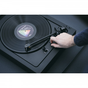

Bezmasowa regulacja siły nacisku
A2 wykorzystuje nowy system do ustawiania siły nacisku. Jak zwykle najpierw balansowane jest ramię z wytłumioną przeciwwagą. Tłumienie przeciwwagi sprawia, że ramię jako całość jest bardziej wytrzymałe i separuje przeciwwagę od częstotliwości rezonansowych ramienia. Następnie ustawia się siłę nacisku obracając pokrętło bezpośrednio na łożysku ramienia. Ten system jest nie tylko bardzo szybki, precyzyjny i wydajny, ale także utrzymuje środek ciężkości bezpośrednio na środku łożyska. Sprężynowy system anty-skatingu można również regulować bezpośrednio na podstawie ramienia.

• Prędkość: 33, 45, 78 RPM (elektroniczna zmiana)
• Napęd: paskowy, pełny automat
• Talerz: aluminium, wytłumiony
• Wow & flutter: 33: +/-0,14%; 45: +/-0,12%
• Zmienność obrotów: 33: +/-0,27%; 45: +/-0,22%
• Stosunek sygnału do szumu: 74dB
• Ramię: aluminium, 8.3", ultralekka masa
• Efektywna długość ramienia: 211mm
• Overhang: 19,5mm
• Akcesoria: zasilacz15V DC / 0,8A, pokrywa,
adapter do singli 7‘‘, mata z filcu, przewód phono
• Pobór mocy: 1,5W
• Wymiary: 430 x 150 x 365 mm (Sz x W x Gł)
• Masa: 7,3 kg netto / 10 kg z opakowaniem
