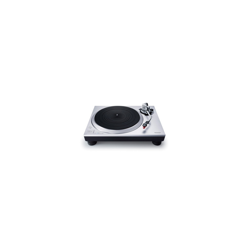

Technics SL-1500CEG-S
System gramofonowy z napędem bezpośrednim - klasa Premium
Najnowocześniejszy bezrdzeniowy silnik z napędem bezpośrednim zapewnia wysoce precyzyjne i stabilne obroty
Rozwiązania technologiczne opracowane podczas projektowania urządzeń z serii SL-1200 oraz wysoce wydajnego modelu SL-1000R zostały wykorzystane w silniku — kluczowym elemencie gramofonu. Wyłącznym zadaniem tego silnika jest regulowanie pracy bezrdzeniowego silnika z napędem bezpośrednim z jednym wirnikiem zastosowanego w urządzeniu SL-1200GR. Zapewnia to wysoką precyzję obrotów płyty oraz odtwarzanych z niej sygnałów. Guma amortyzująca umieszczona na całej tylnej powierzchni zapewnia optymalne sterowanie dla masy biernej dwuwarstwowego talerza, na którym umieszczana jest płyta winylowa. Eliminuje to niepożądany rezonans talerza aluminiowego oraz nierówne obroty zwane zębatkowaniem. Aluminiowa obudowa została ściśle zintegrowana ze specjalnym materiałem — będącym połączeniem ABS z włóknem szklanym — tworząc konstrukcję dwuwarstwową. Izolator gumowo-sprężynowy zapewnia optymalne tłumienie drgań. Gramofon ma ramię w kształcie litery S ze statycznym wyważeniem — tradycyjne rozwiązanie firmy Technics. Dzięki łożyskom o wysokiej precyzji oraz zastosowaniu tej samej kardanowej konstrukcji zawieszenia i obudowy obrabianej maszynowo co w serii SL-1200 osiągnięto wysoką czułość ruchu początkowego. Zwiększono również niezawodność dzięki odpinanemu kablowi zasilania oraz pozłacanym złączom PHONO i LINE, które redukują zjawisko pogarszania dźwięku.
Kompletny gramofon z wbudowanym przedwzmacniaczem i wkładką
Aby zwiększyć komfort słuchania płyt analogowych, gramofon SL-1500C został wyposażony we wbudowany przedwzmacniacz oraz wkładkę dostarczaną w zestawie. Nie ma potrzeby dodatkowego przygotowywania tych elementów, dzięki czemu gramofon ten można z łatwością podłączyć do szerokiej gamy urządzeń audio. Dzięki specjalnej konstrukcji wbudowany przedwzmacniacz tłumi zakłócenia zewnętrzne oraz zakłócenia z zasilacza. Urządzenie zostało również wyposażone w przełącznik umożliwiający wyłączenie nieużywanego wyjścia LINE. Gramofon zaprojektowano tak, aby całkowicie wyeliminować negatywny wpływ wyjścia PHONO. Wydzielone zasilanie wyjścia PHONO zostało odizolowane od zasilania wyjścia LINE. Zapewnia to najwyższy priorytet jakości dźwięku dzięki minimalizacji okablowania sygnału PHONO. Odizolowane gniazda zapobiegają również błędnemu podłączaniu kabli. W zestawie z gramofonem jest dostarczana ciesząca się dużym uznaniem wkładka MM, Ortofon 2M RED. Zastosowanie tej wysokiej jakości wkładki w wydajnym gramofonie SL-1500C zapewnia najlepszą jakość dźwięku z płyt winylowych.
Gramofon został wyposażony w funkcję automatycznego podnoszenia, która zwiększa komfort odtwarzania płyt
Gdy ramię gramofonu dotrze do końca płyty, wkładka zostanie automatycznie podniesiona. Zapobiega to niepotrzebnemu zużywaniu się cennych winylowych płyt oraz igły gramofonu. Działanie funkcji automatycznego podnoszenia koncentruje się na podstawie ramienia gramofonu, co eliminuje jej niepożądany wpływ jego konstrukcję. Ze względu na prostą budowę i brak zasilania z silnika nie są wysyłane sygnały elektryczne ani wytwarzane wibracje, dzięki czemu funkcja nie ogranicza ruchu ramienia gramofonu. W odpowiedzi na liczne prośby użytkowników dotyczące funkcji automatycznego podnoszenia wdrożono rozwiązanie, w którym najwyższy priorytet nadano jakości dźwięku. Dzięki zastosowaniu absolutnego minimum funkcji niezbędnych do odtwarzania płyt zapewniono łatwość obsługi gramofonu.
Prosta konstrukcja, funkcjonalność i estetyka
Gramofon SL-1500C ma prostą konstrukcję bez zbędnych ozdobników, gwarantując jednocześnie wygodę obsługi, która jest tradycją firmy Technics. To urządzenie o atrakcyjnym wyglądzie, dzięki któremu można do woli słuchać płyt gramofonowych.
Sekcja gramofonu
Typ: Gramofon z napędem bezpośrednim
Prędkości obrotowe: 33-1/3, 45, 78 obr./min
Początkowy moment obrotowy: 0,18 N・m/1,8 kg-cm
Charakterystyka narastania prędkości: 0,7 sek. od zatrzymania do 33 1/3 obr./min
Kołysanie i drżenie: 0,025 % W.R.M.S.
Talerz gramofonu:
Odlew aluminiowy,
Średnica: 332 mm,
Waga: ok. 2,0 kg (łącznie z matą gramofonową)
Sekcja ramienia
Typ: Uniwersalna równowaga statyczna
Długość efektywna: 230 mm
Przewieszenie: 15 mm
Błąd kąta śledzenia:
W granicach 2° 32’ (w zewnętrznym rowku płyty 30 cm),
W granicach 0° 32’ (w zewnętrznym rowku płyty 30 cm)
Kąt przesunięcia: 22°
Zakres regulacji wysokości ramienia: 0 - 6 mm
Zakres regulacji nacisku igły: 0 – 4 g (odczyt bezpośredni)
Ciężar uchwytu do wkładki: Ok. 7,6 g
Zakres wagi zgodnych wkładek:
(bez dodatkowego obciążnika)
5,6 – 12,0 g
14,3 – 20,7 g (w tym uchwyt wkładki)
(z dodatkowym obciążnikiem)
10,0 – 16,4 g
18,7 – 25,1 g (w tym uchwyt wkładki)
Gniazdo przewodów uchwytu wkładki: Złącze z 4 stykami ᵠ1,2 mm
Gniazda
Wyjście audio
PHONO (Pin Jack) x 1
TERMINAL UZIEMIENIA x 1
LINE (Pin Jack) x 1
Informacje ogólne
Zasilanie: AC 110–240 V, 50 Hz/60 Hz
Pobór mocy: 8 W, Ok. 0,2 W (tryb gotowości)
Wymiary (szer. x wys. x gł.): 453 x 169 x 372 mm
Waga: Ok. 9,9 kg
Gramofon, mata gramofonowa, osłona przeciwkurzowa, adapter do płyt EP, obciążnik równoważący, obciążnik pomocniczy, uchwyt wkładki, wkładka (Ortofon 2M Red), kabel PHONO, przewód uziemiający PHONO, przewód zasilający, instrukcja obsługi.
